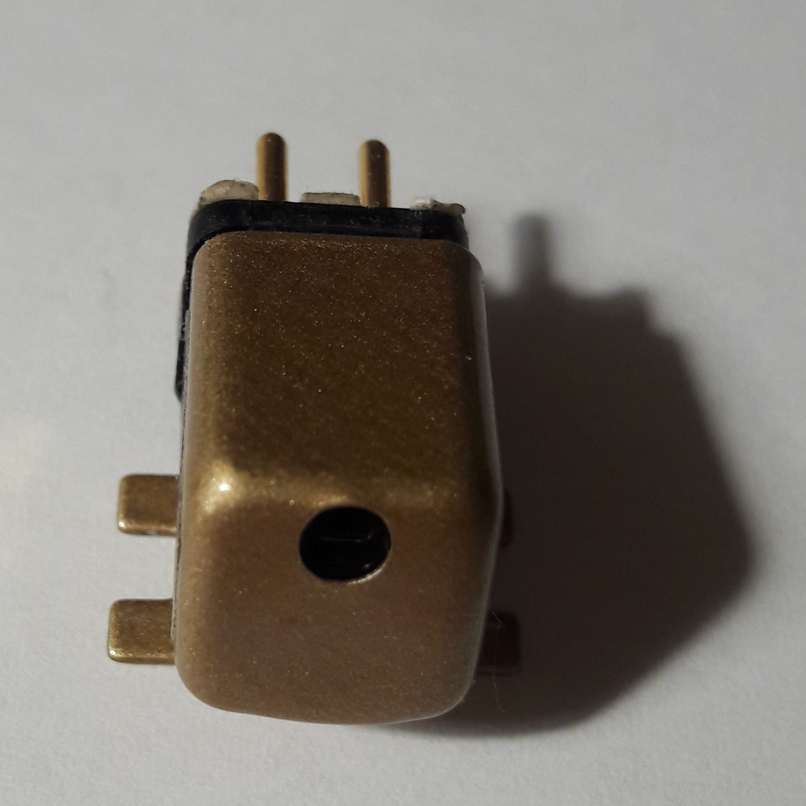

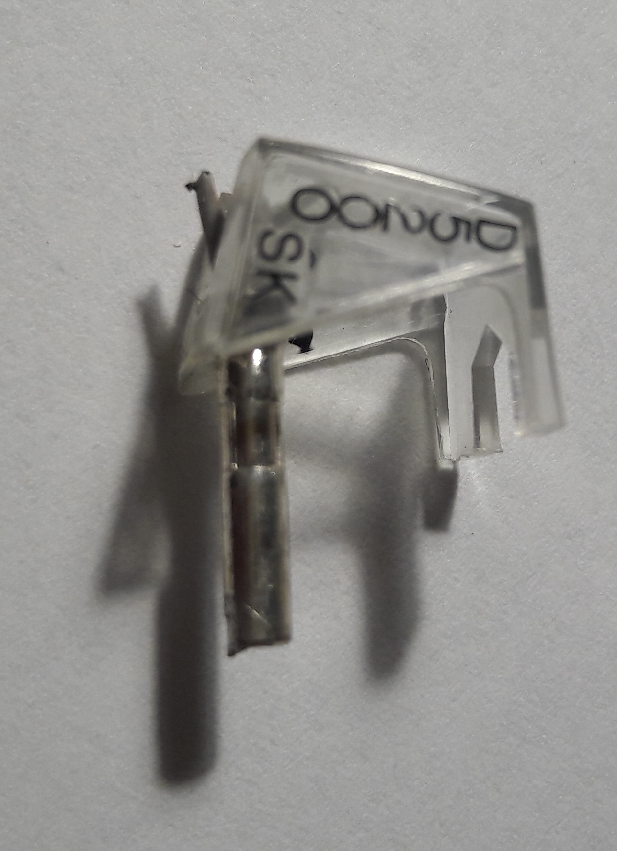

Proszę o Waszą opinie czy jest sens montować taki zestaw? jak zdjęcia poniżej
Mam Sony/Wega P120 w wkladką AT70 + amplituner Philips 683 2x40 rok 1978,
kolumny Philips KD 1034 z 1968 50W 5 ohm.
Polubiłem dźwięk tego zestawu i szukam dobrej używanej wkładki do kompletu - słucham ostatnio głównie spokojnej lekko jezzowej muzy.
Czy to dobry wybór?
Oferta jest z OLX ale nie ma tego konkretnego zestawu wystawionego - poprosiłem smesem o zdjęcia wkładki Stanton 500 i możliwej do tego igły
cena umowna na razie 120 zł razem z stanton headshell

Stanton 500 ma całkiem fajny dźwięk. Raczej cieplejsze berzmienie jeśli ktoś lubi:) igła z tego co znalazłem to sferyk dj'ski z siła nacisku od 2-5 gr (podejrzewam że optymalny ok 3-3.5). Jeżeli igła jest w dobry stanie (z takiego zdjęcia trudno stwierdzić) to może to działać choć raczej bym się szykował na wymianę igły na eliptyk. Ja mam d 5100e (nacisk taki jak w tym sferyku, gra przyjemnie, cena już nie pamiętam ale ok 70 zł) ale lepiej raczej kupić za 106 zł z north pl d 71ee.
Ale szybko znalazłeś "namiary" na te igłę, jak próbowałem szukać info o tej igle i nic konkretnego w necie nie wyskakiwało :roll:
Dzięki :)
No to mam już "kłopocik" nr1. bo prosiłem dostawcę o igłę eliptyczną do tej wkładki - no może przez tel nie zrozumiał...
Zapytam przez maila.

z tego co wyczytałem na forum igła eliptyczna z Stanton 500 powinna zagrać lepiej niż AT70 ?
27 gru 2018, 21:27
Spróbuj
ok przekonałeś mnie - robimy
opcja 1 z OLX
wkładka Stanton 500 + headshell + igła Djdżejowska (do wymiany) za 120 i dokupujemy igłę eliptyka

Jaca kup samą puszkę stanton500. Bez igły. Idzie kupić złotą 500kę za paredziesiąt zł (widziałem kiedyś za 20zł nawet). A igłę np tu: http://www.myneedlestore.com/pfanstiehl ... e-4820-de/ ceny w kanadyjskich dolczykach, po przeliczeniu ok 120zł. Robisz 500kę z nową, fajną igłą w założonym budżecie, jeszcze siano na płytę zostanie :)
Mam tę wkładkę z tą igłą. Chwalę sobie. 3.5g zalecany nacisk, fakt ale to nic innego jak środek 2-5g bo taki jest zakres tej igły. Tak jak kolega Dot87 wyżej napisał, gra miękko i ciepło, akurat na zimowe wieczory ;)
Nie wiem jak gra AT70 ale miałem AT71. Stanton 500 jest w mojej ocenie zdecydowanie lepszą wkładką, więcej detalu, przestrzeni, lepsza separacja. Fajne, zwiewne granie, jak lubisz funky to Ci będzie się podobać :dance:
