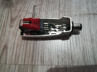

Witam.
Jest to mój pierwszy post na tym forum.
Proszę o pomoc w temacie dobrania prawidłowej igły / wkładki. Jeśli można poproszę o jakiś symbol i namiar gdzie taką można kupić.
Z góry bardzo dziękuję.

Odkręć wkładkę,tam powinny być oznaczenia.

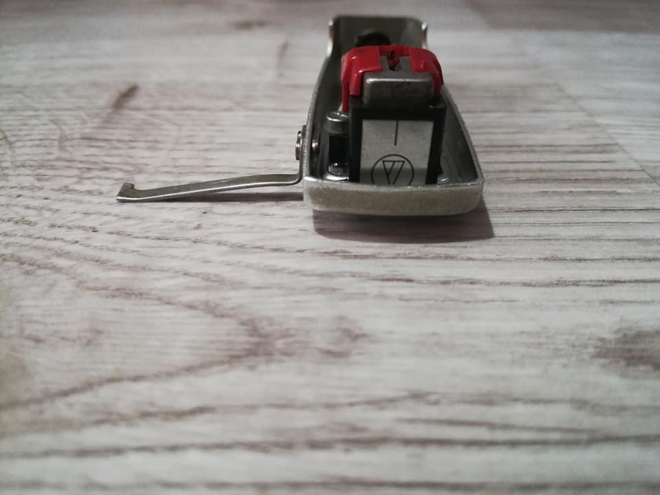

Dziękuję.
Audio-technica AT 11
Czy taka igła na początki zabawy z płytami winylowymi będzie odpowiednia? Ewentualnie jaką można ją zastąpić.
Gdzie kupić?

To podstawowy model Audio Technica.
Igła najlepiej nowa z epoki
https://www.ebay.com/itm/AUDIO-TECHNICA ... Sw0HFbcG4g
Są też tańsze zamienniki.
Chociaż,jeśli masz jakieś zaskórniaki to może warto się rozejrzeć za czymś innym.
To nie jest zła wkładka. Wszystko zależy od igły. Polecam poszukać ORYGINALNEJ igły 12xe. Wg mnie najlepszy stosunek ceny do jakości. Przejrzyj forum, jest wątek igieł do tej wkładki z recenzjami: moją i jeszcze jednego forumowicza. Ewentualnie możesz się szarpnąć na shibatę. Wszystko jest na forum. Pozdrawiam!
