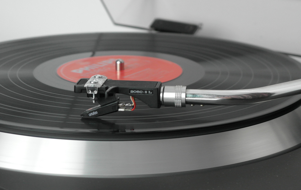

Właśnie zakupiłem wspomniany gramofon.
Sprzęt ma headshell Technics 205C-II L i wkładkę Ortofon OM5E (załączam fotkę w pliku). Myślę od razu o wymianie wkładki na cos lepszego. Moim celem jest dodanie trochę detali, szczególnie na górze pasma.
Słucham głównie klasycznego rocka, trochę cięższych brzmień, czasem jazzu, czasem elektroniki.
Co polecicie ?
Co polecicie ?

Re: Wkładka/igła Technics SL1410 mk2
Budżet?
Szkoda że oryginalna wkładka nie jest częścią zestawu, ale zawsze można to nadrobić
Tak naprawdę to jest Technics SH-100S z napisanym modelem wkładki z którą oryginalnie był parowany.
Można zmienić samą igłę na wyższy model. 5tka to bieda, faktycznie.

Czyli, podsumowując, mam 3 opcje, wg. kosztu
1. Wymienić samą igłę na np. Ortofon 10 - będzie pasowała ? Cena ok. 200-250 zł. Jeżeli cos wyżej to co ? Tyle za 30-tkę nie dam
coś innego ? 20 ?
2. Wymienić wkładkę na oryginalną Technics EPC 205c-2L z oryginalną lub lepszą igłą - na ebayu to od ok. 175 dolarów + kw. Co to daje ? Oprócz wyglądu ?
3. Wymienić całą wkładkę na coś innego, lepszego - jakieś propozycje w zakresie cenowym równoważnym tym 200 dol./750 zł ?
Szkoda kasy Panie kolego.
Na giełdzie forum masz Nagą Okę MP110 (o ile jeszcze jest?). Wybór jest prosty. Bdb wkładka z forum i po sprawie. (nadaje się do upgrade igieł w przyszłości, zatem jest niezniszczalna, a gra znakomicie) - poszukaj sobie recenzji w dziale wkładek (
Zbyszek1982@ i koledzy w wątkach sąsiednich). Miałem kiedyś i sobie chwalę, obecnie brat na niej gra i to na konkretnym sprzęcie nadal.

- Posty: 44390
20tka byłaby optymalna jeśli na 30tkę jesteś za biednymario33LGW pisze: ↑02 sie 2018, 07:551. Wymienić samą igłę na np. Ortofon 10 - będzie pasowała ? Cena ok. 200-250 zł. Jeżeli cos wyżej to co ? Tyle za 30-tkę nie damcoś innego ? 20 ?
Po 40tkę IMHO nie ma co sięgać.
Nie rozumiem pytania. Daje to samo co zmiana wkładki na inną.mario33LGW pisze: ↑02 sie 2018, 07:552. Wymienić wkładkę na oryginalną Technics EPC 205c-2L z oryginalną lub lepszą igłą - na ebayu to od ok. 175 dolarów + kw. Co to daje ? Oprócz wyglądu ?
IMHO nie znajdziesz coś lepszego od EPC-205C II L za mniej niż 200 dolców.mario33LGW pisze: ↑02 sie 2018, 07:553. Wymienić całą wkładkę na coś innego, lepszego - jakieś propozycje w zakresie cenowym równoważnym tym 200 dol./750 zł ?
Jedynie coś innego
Bo subiektywnie to wiadomo ze jednym się podoba wkładka X bardziej od wkładki Y, niezależnie od wartości.
W tym sęk
Problem w tym że źle na to wszystko patrzysz
Jeśli wątek ten będzie teraz polegał na tym że będziemy wymyślali sobie wszelakie modele wkładek dostępne w danym budżecie i konfrontowali każdy ze sobą to ja wysiadam, bo to bez sensu.

- Posty: 44390
Stary, po recenzjach to każda wkładka będzie dobramario33LGW pisze: ↑02 sie 2018, 10:34Czytam recenzje, pewnie za dużo, i np. pod względem ‚clarity’ wysoko jest oceniany Goldring. Na forach amerykańskich polecają AT, tutaj widzę same dobre recenzje shure. Stąd taki wybór.
Do tego samego zbioru wkładek zaręczam że znajdziesz też recenzje negatywne.
Goldringa 2x00 z całą pewnością mogę odradzić. To pomyłka na tym pułapie cenowym.
Jeśli pasuje Tobie charakter brzmienia Ortofona to igła 20 da Tobie wszystko to czego Tobie brakuje (detal, lepsza góra).
To najprostsza opcja.
Jeśli jednak charakter Tobie nie odpowiada (neutralne brzmienie, analityczne) i wolałbyś czegoś innego to można kombinować.
Technics EPC-205C II szczerze polecam skoro masz już i tak oryginalny headshell do kompletu.
Bardzo rockowa wkładka. Generator L jest bardzo cichy, ale nad wyraz szczegółowy.
mario33LGW, zacząłbym od igły OM10. Jeśli podejdzie Ci ta "szkoła" grania, to następną igłę możesz sobie kupić 20. Nie ma co szarżować od samego startu zanim się człowiek trochę nie osłucha.
