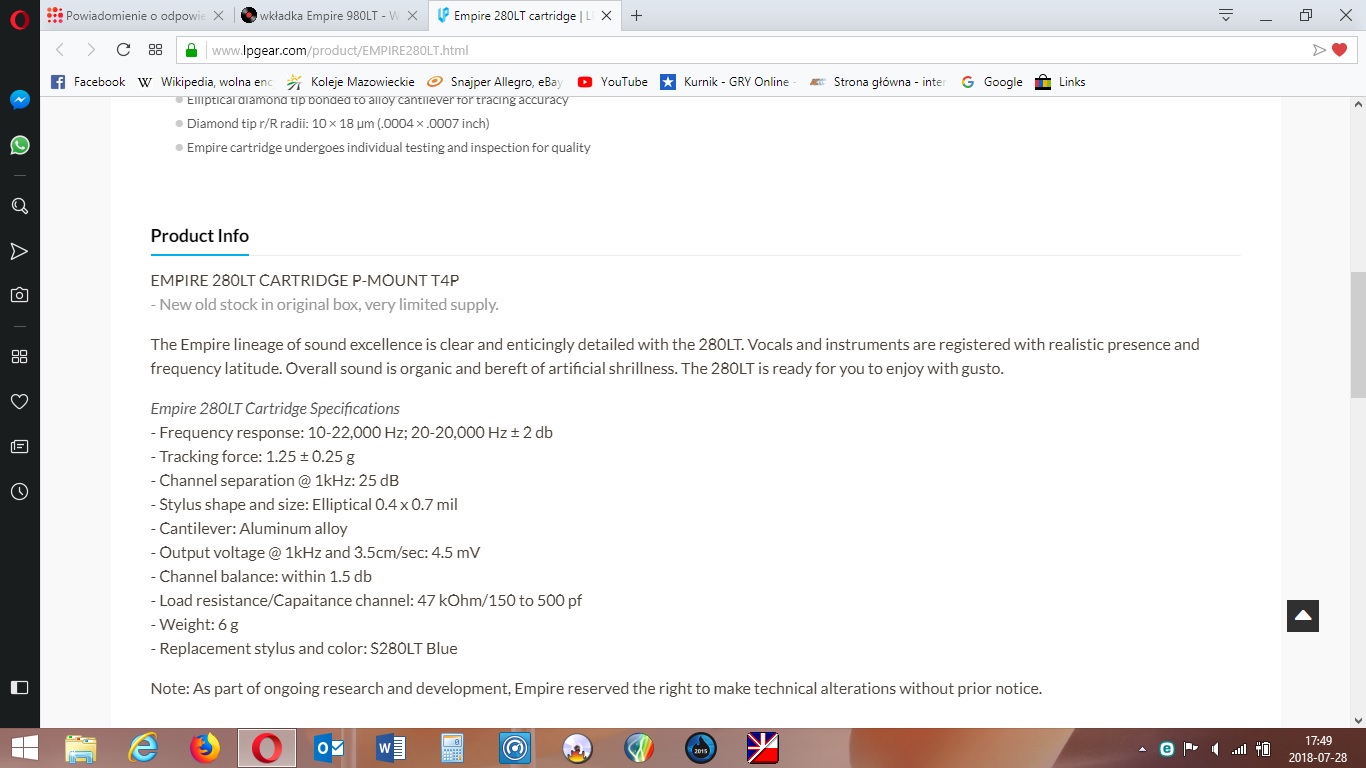

Witam, poszukuję wkładki Empire 980LT, może ktoś z Was ma do sprzedania albo wie gdzie mogę kupić; i jeszcze jedno: czy igła od JICO dla wkładki Empire 280LT jest lepsza od tej zakupionej oryginalnie razem z wkładką? bo cena samej igły jest zbliżona do ceny wkładki razem z igłą od Empire, parametry wydaje się mieć takie same....; z góry dzięki za wszelkie info

Nie.louis-cypher pisze: ↑27 lip 2018, 18:06i jeszcze jedno: czy igła od JICO dla wkładki Empire 280LT jest lepsza od tej zakupionej oryginalnie razem z wkładką?
To nie cena za przesyłkę, ale dodatkowo opłaty importowe. Notabene wychodzi taniej niż jakby nasz US miałby naliczać potem, a przy takiej wartości przesyłki spora szansa że by naliczył, więc nie ma co stękaćlouis-cypher pisze: ↑27 lip 2018, 19:56tak, widziałem to, ale oprócz 17,43$ za przesyłkę dolicza jeszcze dodatkowo aż 60,77$, no nie wybulę aż 280 zeta za przesyłkę!
