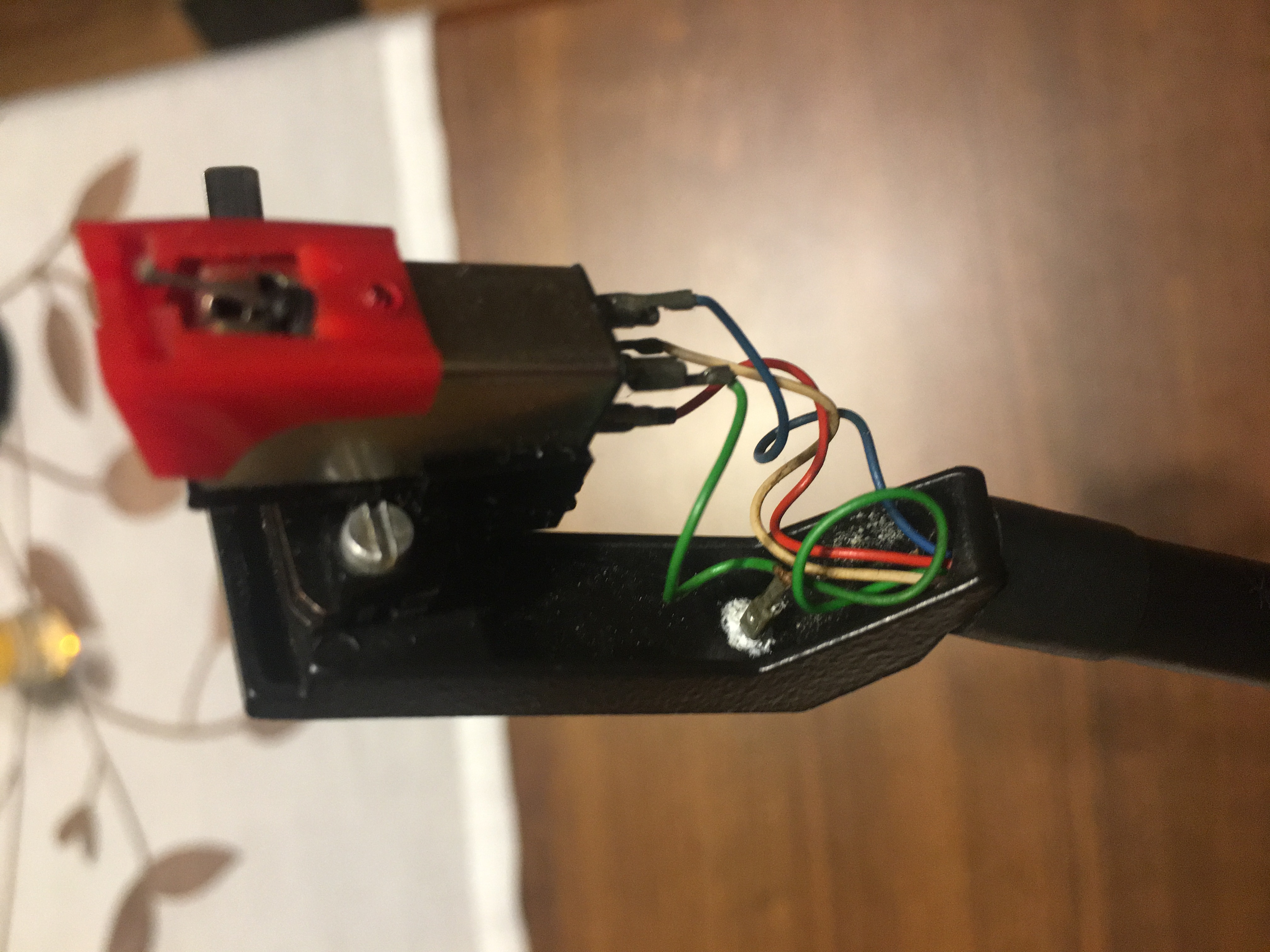

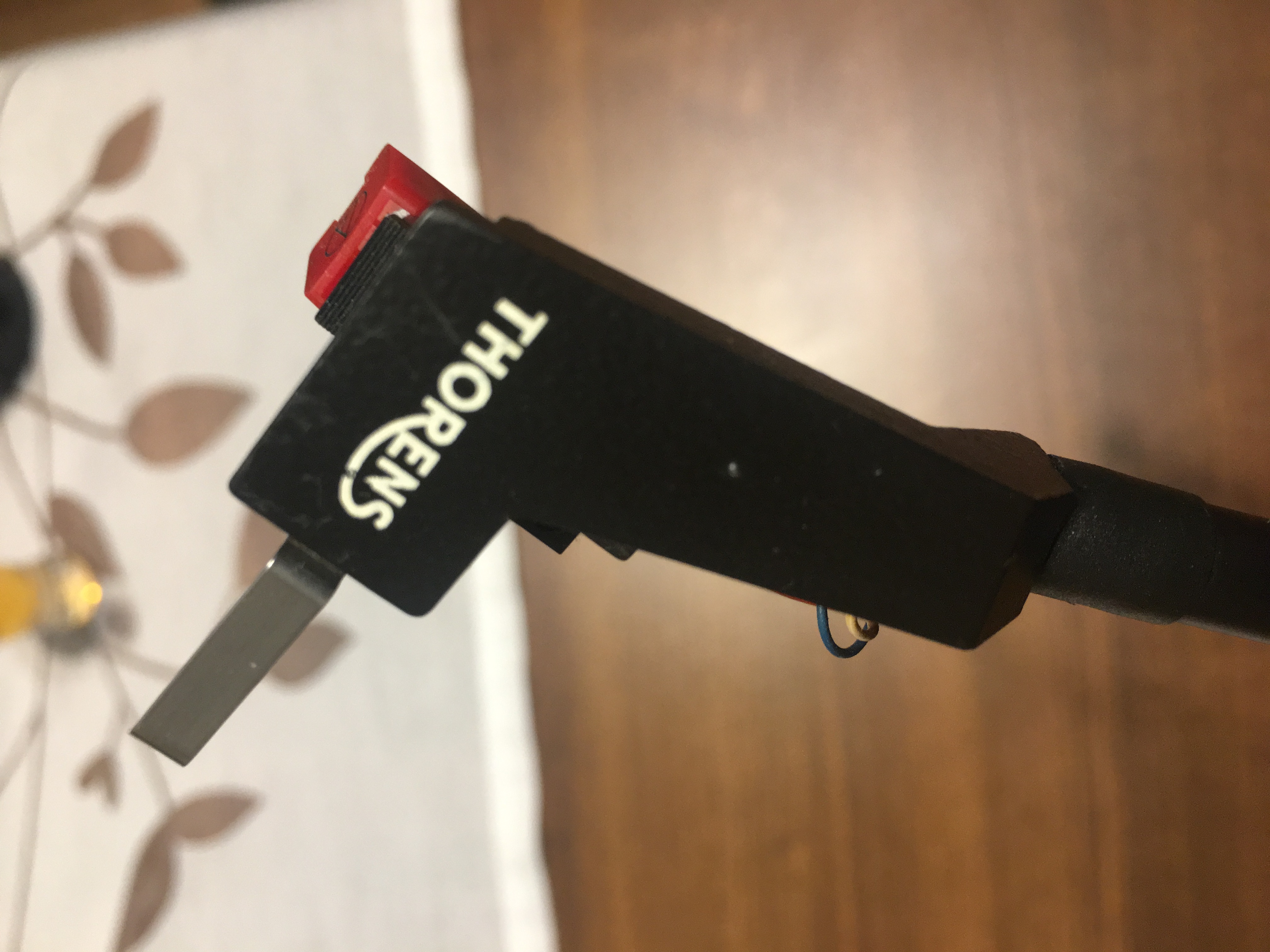

Witam Drogich Forumowiczów,
jest to mój pierwszy post na tym forum, dlatego chciałbym się przywitać i tym samym wyrazić zadowolenie, że należę do fanów gramofonów.0.

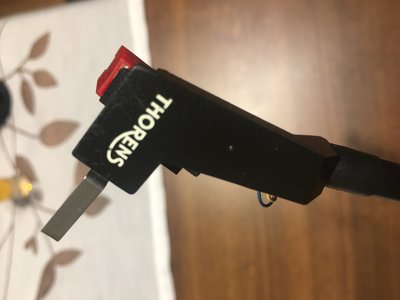

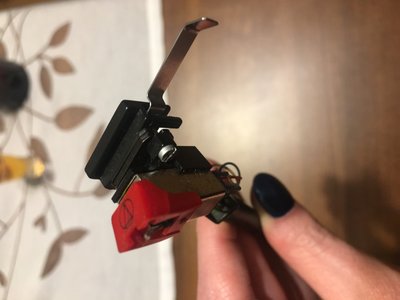

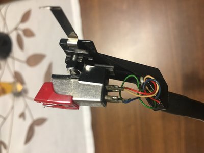

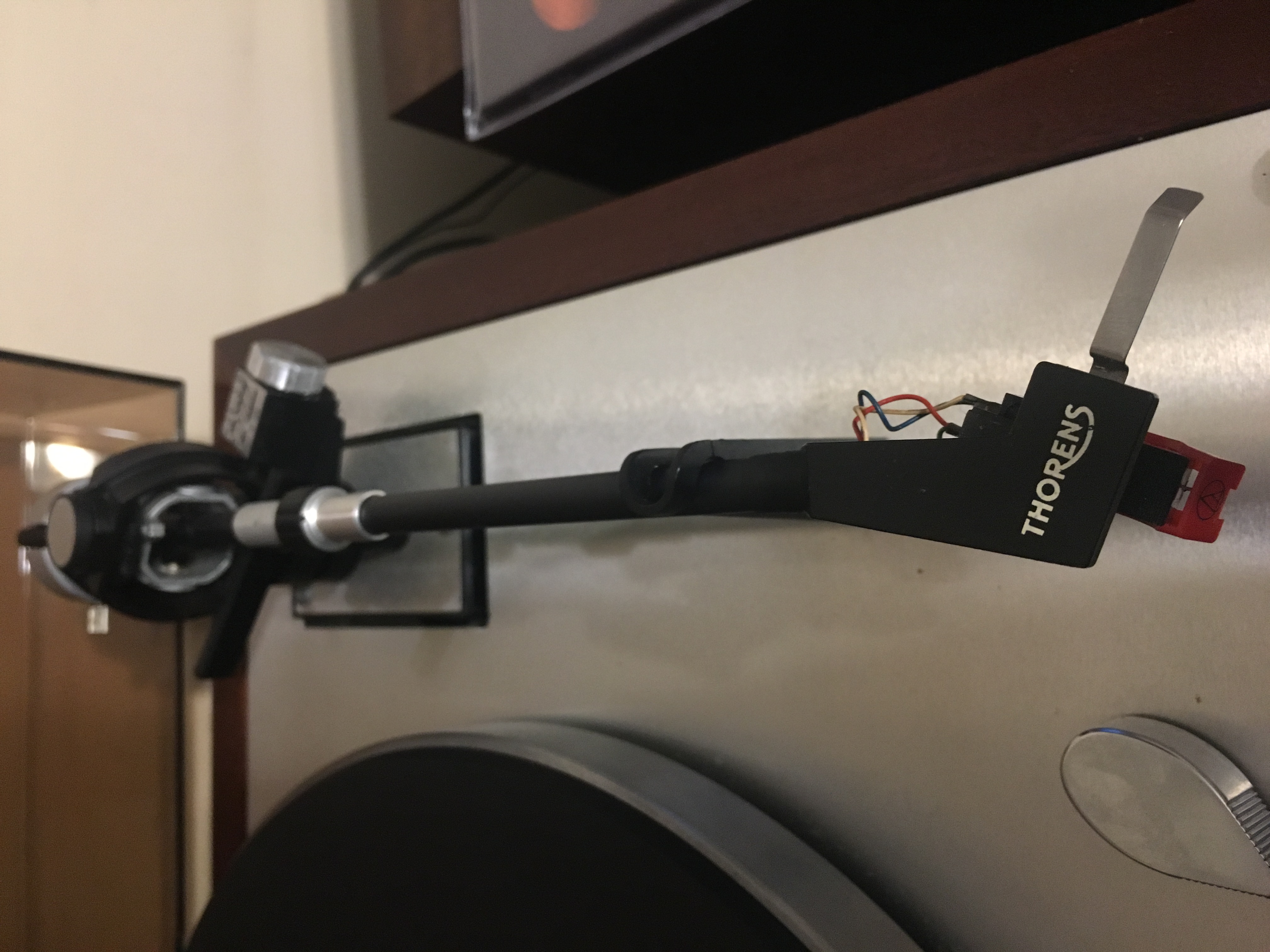

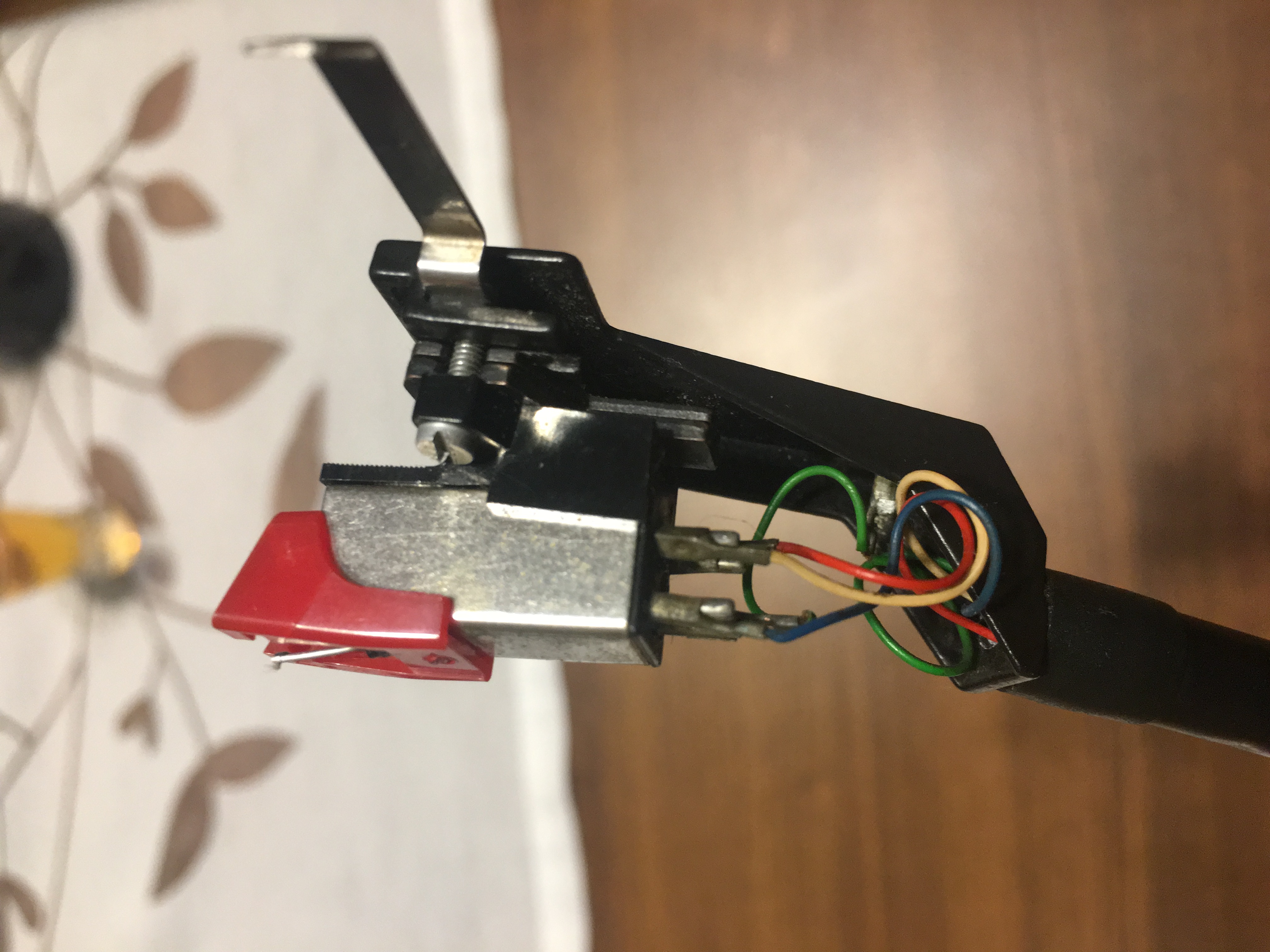

Stałem się posiadaczem gramofonu THORENS TD 160, z ramieniem TP 16 i headshellem TP 63 (prawdopodobnie). W gramofonie mam zamontowaną wkładkę, której nie jestem w stanie rozszyfrować (gramofon ten to mój nowy zakup). W trakcie odsłuchu płyt na opisywanym gramofonie mam wrażenie, że gra on zdecydowanie gorzej, niż mój drugi gramofon - TD 280, z wkładką AT 95E. Jest mniejsza dynamiczność. Dlatego zwracam się do Was, byście mi poradzili jaką mam zakupić wkładkę (mój budżet - około 500 zł), bądź igłę do obecnej wkładki, abym mógł osiągnąć lepszy efekt, niż osiągam na gramofonie TD 280. Gramofony współpracują razem ze wzmacniaczem HK 980 oraz kolumnami Monitor Bronze 6. Mam nadzieję, że mogę liczyć na Waszą pomoc. Z wyrazami podziwu dla ogromnej wiedzy, Darek.
PS Jeżeli chodzi o muzykę, której słucham jest to najczęściej rock, muzyka filmowa - tak naprawdę to słucham wszystkiego po trochę.
PS Pod spodem starałem się umieścić zdjęcia obecnej wkładki i ramienia, mam nadzieję, że z sukcesem,

A może na dzień dobry po prostu przełóż AT-95 na TD-160?

Re: WKŁADKA DO ramienia TP 16, headshell TP 63
Wkładka to Audio Technica at 3710. Poziom AT 71, bez szału. Igła oryginalna. Jeśli nie Ty zmieniałeś, to przebieg jak w Passacie, znany tylko jej
Nie znam za bardzo Thorensów, ze sprawdzania na szybko wychodzi, że to TP 16 mk III czyli dosyć lekkie co sprawy nie ułatwia...
Jeśli się nie mylę co do ramienia, to z nowych wkładek pasuje dobrze Ortofon. Tylko... OM 10 w porównaniu ze zjechaną igłą wygra, ale nadal to mocno podstawowa wkładka. Aby Było lepiej od obu wkładek - OM20, ale ta już jest poza budżetem.
Audio Technica AT 120e (ebay) też będzie pasować.
Nie wiem jak z Shure M97xe (nie polubiliśmy się, nie sprawdzałem jej na lżejszym ramieniu).
Oprócz tego całkiem sporo starszych wkładek i zamienników igieł albo NOS (new old stock).

- Posty: 44917
Ortofon M20E byłby tutaj fajnym kompanem myślę
Ale i tak - lepiej zacząć od posłuchania AT-95. Bo gra przede wszystkim wkładka jednak, a nie gramofon.
Dziekuję Dante, dziękuję Wojtek! Od ponad 30 lat gram na naszych MF, a najlepsze co miałem mam - to AT95E, więc nadszedł czas dobrych zmian. Będę szukał wkładki Ortofon M20E i dokupię nową igłę.

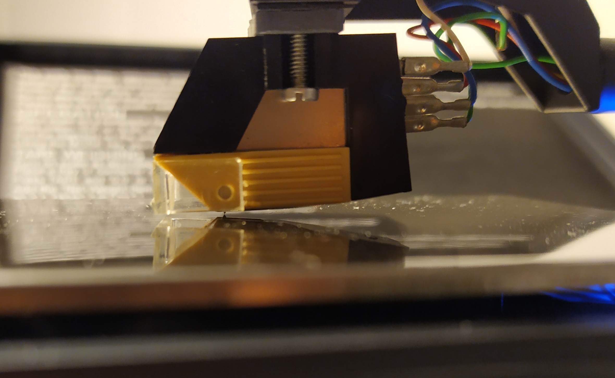

Astatic da się dostać w Europie? Gramofon kupiłem z wkładką Glanz z igłą MFG 11T (dostępne zamienniki to chyba tylko astatic) - gra całkiem dobrze ale siedzi bardzo nisko (przy zalecanym nacisku 1,75 plastikowa przyłbica igły praktycznie szoruje po płycie)
Nie mam porównania czy to kwestia uszkodzonego wspornika czy tak ma być. Aczkolwiek jeśli dostępna jest igła zamienna może warto spróbować
