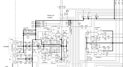

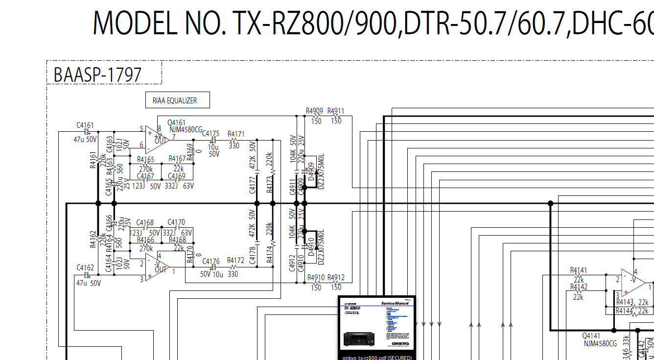

Rzuciłem okiem na sekcje phono w obu klockach.
Według mnie są właściwie identyczne.
Tutaj jest TX-NR646 A tutaj RZ-800. Schematu RZ-810 nie znalazłem, ale z informacji w sieci wynika, że jest to następca RZ-800, więc nie spodziewam się dużych różnic.
To co gra lepiej, to pewnie dalsze sekcje wzmacniacza.

Realizacja korekcji krzywej RIAA we wzmiankowanych urządzeniach jest niemal identyczna, co wyżej zostało de facto udowodnione.
Robotę wykonaną przez Lopka zrobiłem na własny użytek już wczoraj rano. Uznałem jednak, że subiektywizm opinii oraz autosugestia posiadacza sprzętu może mieć i ma znaczenie dominujące wątek.
