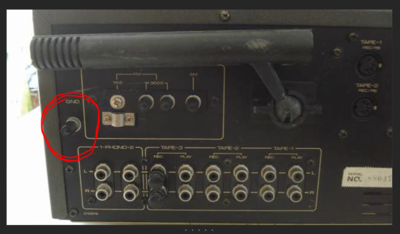

3. Mam amplituner Onkyo TX-4500 mk II, który ma zacisk na uziemienie

3. OK. Ciekawe.

3. Ale ciekawe, że jest? Może kupić inną przejsciówkę z DIN na CINCH?

3. Ciekawe, że w ogóle tak to działa u Ciebie
Docelowo raczej wymieniłbym okablowanie żeby nie trzeba było posiłkować się przejściówkami.
