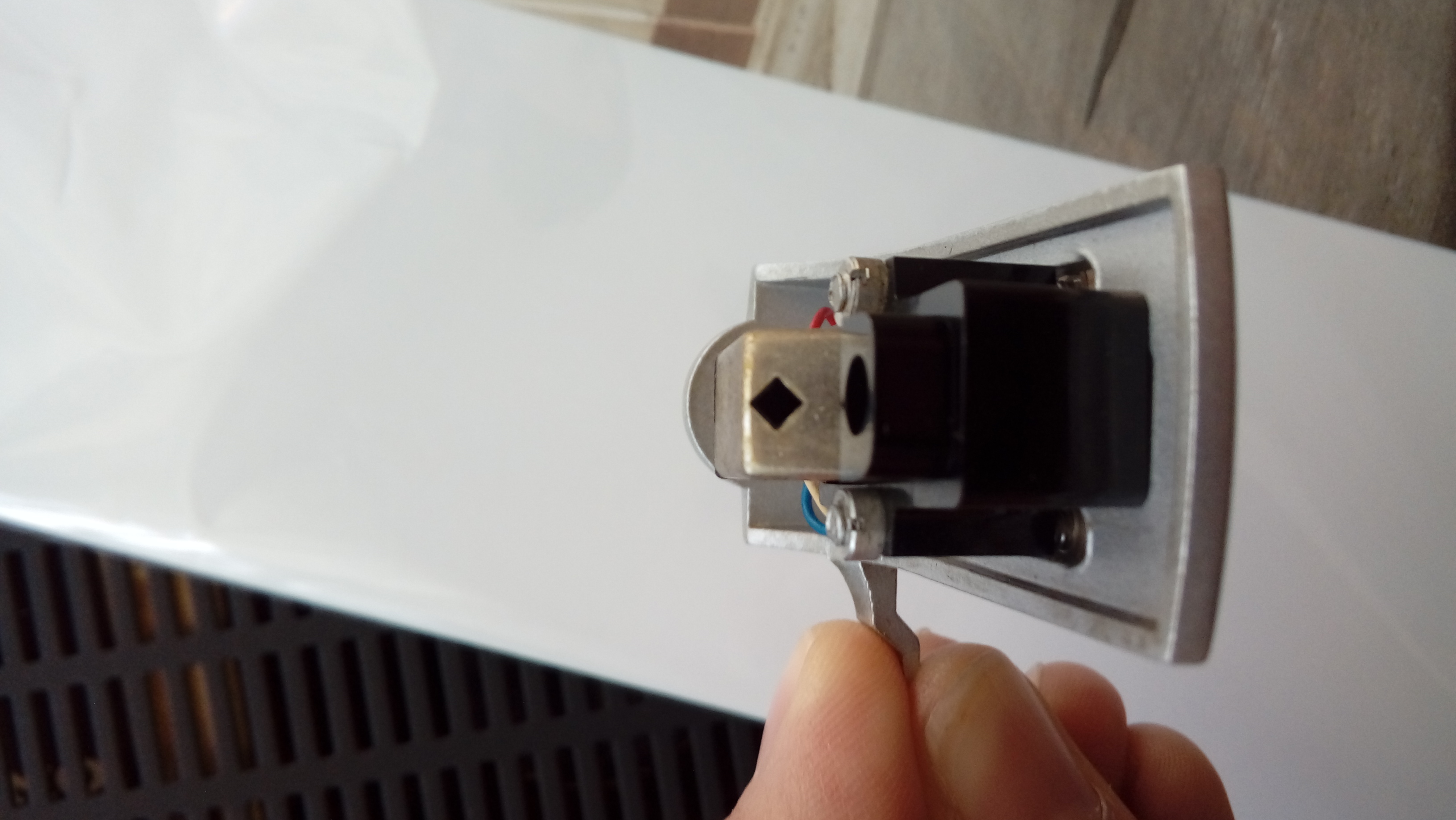

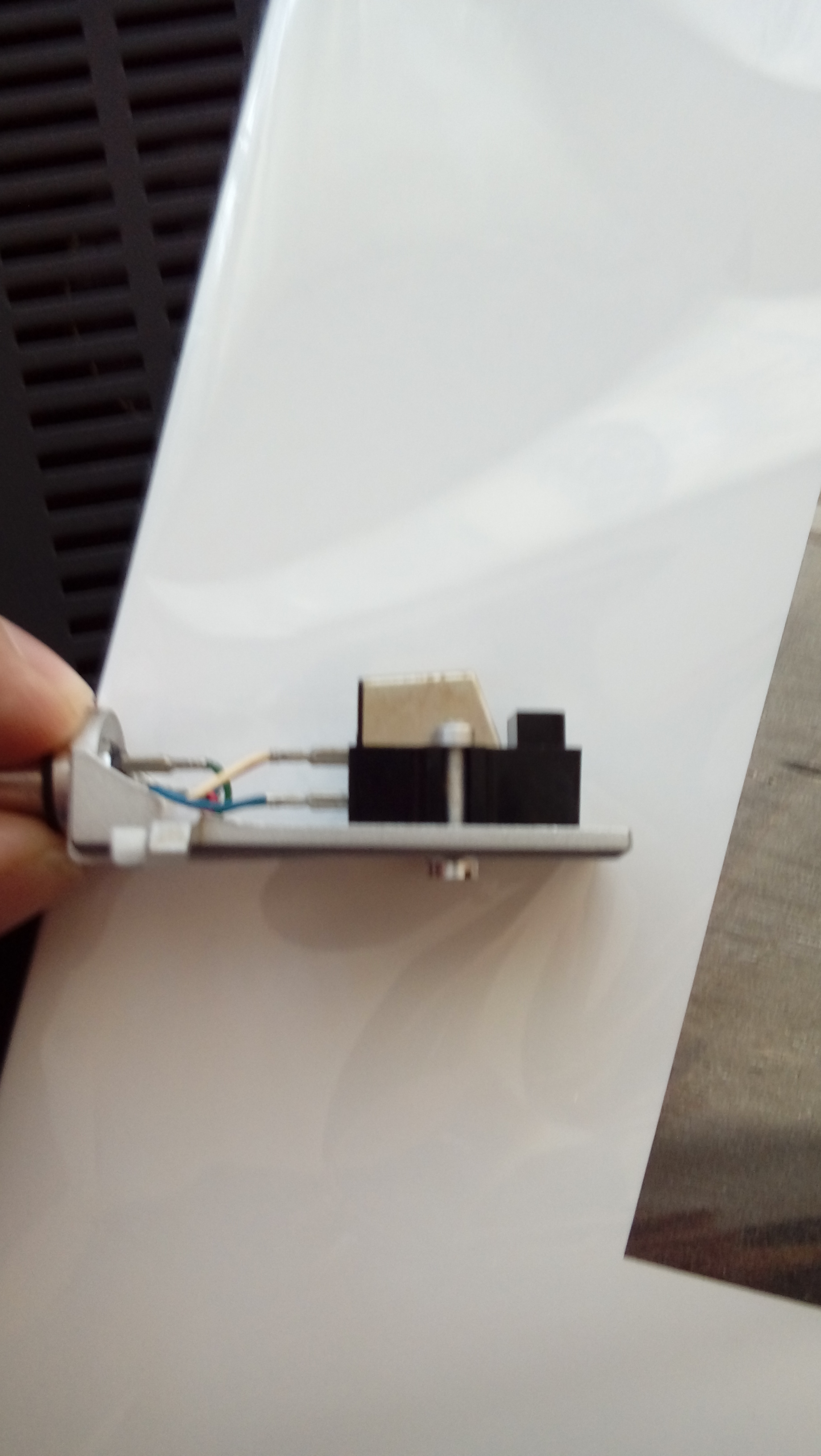

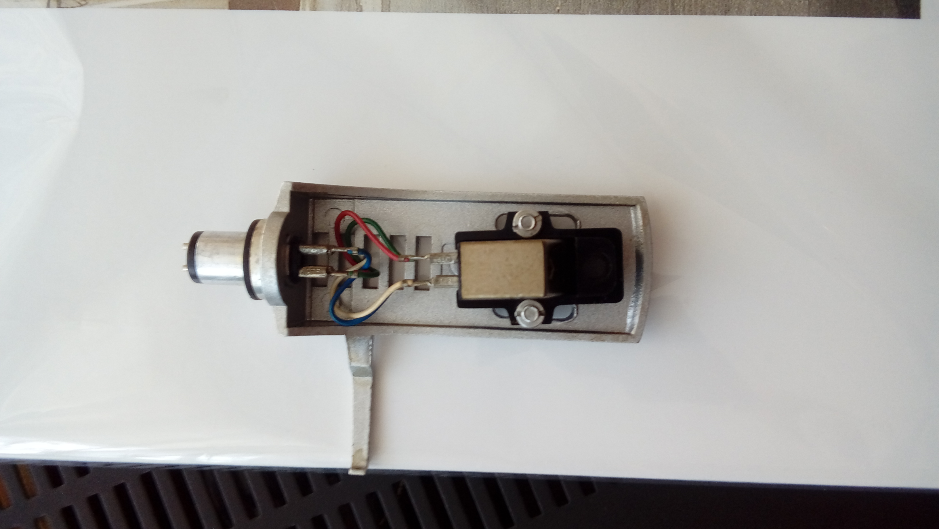

Serwus, w międzyczasie jak "walczę" w innym dziale z polaryzacją moich kolumn, chciałbym się poradzić Was drodzy koledzy nt. wkładki gramofonowej. Po masie lektur wyczytałem, że wkładkę dobiera się nie tylko taką jaka pasuje do końcówki ramienia ( sorry , nie wiem jak to się nazywa), ale także i wzmacniacza oraz rodzaju słuchanej muzyki.
Prosiłbym Was, abyście mi pomogli w wyborze odpowiedniej wkładki do mojej konfiguracji:
Gramofon Fisher MT-6331
Wzmacniacz ONKYO INTEGRA A-8450
Ile mogę na to przeznaczyć? Na początek nie chcę jakieś bardzo drogiej, bo wiadomo - sam będę kalibrował ramie, więc może szybciej się zużyć. Cena powiedzmy do 150 zł?
Czego będę słuchał? Rock, pianinko póki co.

kotlaro, to nie jest wątek zakupowy.
kotlaro pisze: Po masie lektur wyczytałem, że wkładkę dobiera się nie tylko taką jaka pasuje do końcówki ramienia ( sorry , nie wiem jak to się nazywa), ale także i wzmacniacza oraz rodzaju słuchanej muzyki.
Przy założonym budżecie takich niuansów nie uchwycisz :)
Zamiast kupować nową wkładkę, poszukałbym igły do wkładki którą posiadasz.
Jeśli chcesz nową wkładkę, to jedynym sensownym wyborem w tym budżecie jest AT-95.
