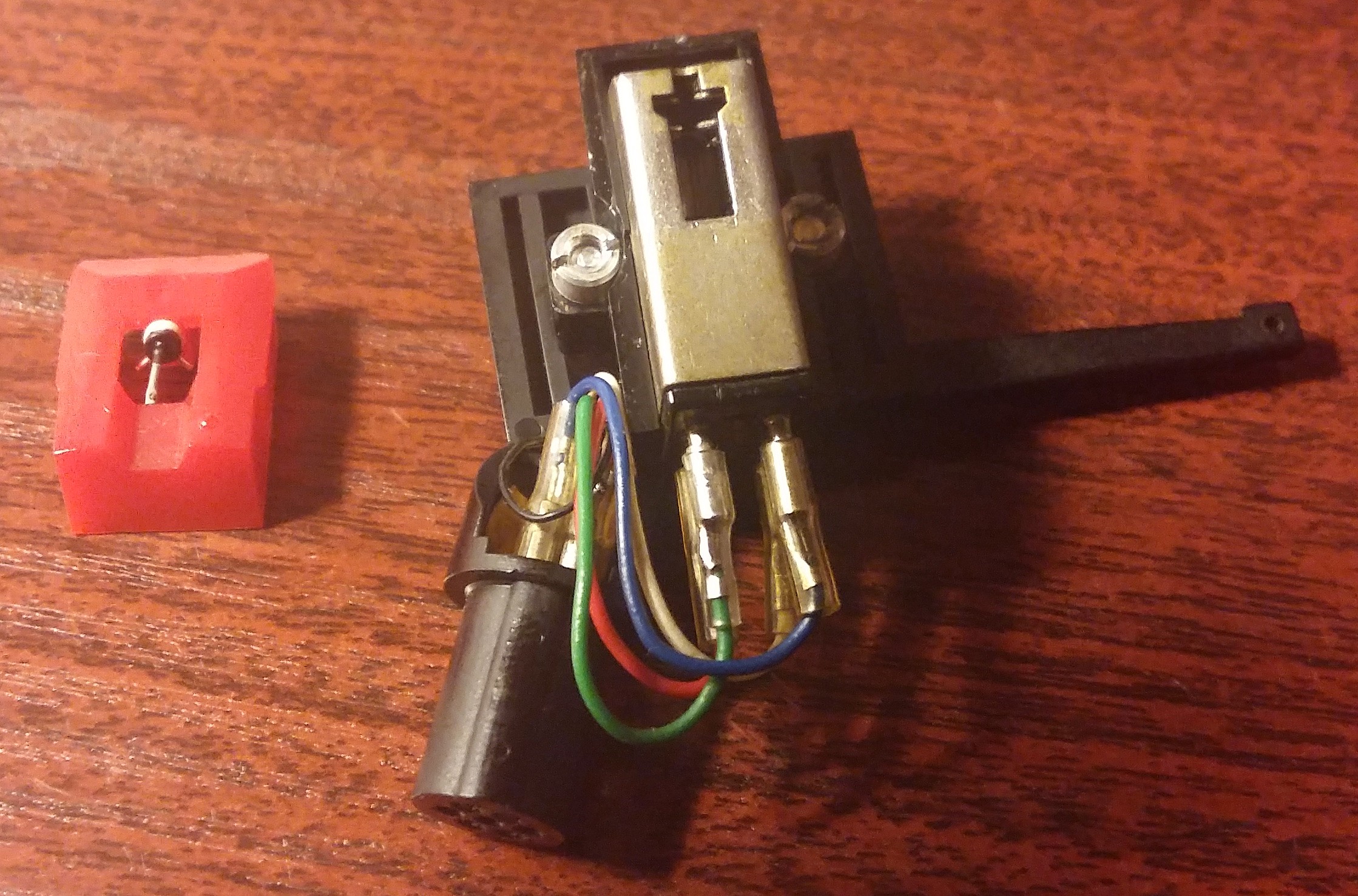

Załączam zdjęcie mojej wkładki i obok igły.
Co do sentymentu - to chodziło mi właśnie o to Sanyo. Czyli wychodzi na to, że za kwotę do 600 zł raczej nie kupię znacząco lepszego sprzętu a już na pewno nie będzie to polski produkt... Oczywiście na innych gramofonach słuchałem innych płyt.
Jeśli chodzi o brzmienie to naprawdę płyty zachodnie brzmią u mnie dużo lepiej, trzaski są na polskich.
Ramie ustawiałem na oko tzn. do stanu lewitacji a następnie wyzerowanie skali i nacisk około 2g. ale teraz mam małą chińską wagę elektroniczną i może nią się posłużę, ale muszą wiedzieć co to za wkładka i jaki nacisk dla niej ustawić.
Mając taki gramofon, jaką wyraźnie lepszą wkładkę byś polecił: na gramofonie słucham Jazzu, Bluesa, Muzyki klasycznej... Oczywiście kwota rozsądna tj do około 300 zł max.

To raczej nie wina igły w takim razie.
Kupiłeś konkretnie tą igłę? http://wamataudio.pl/igly/audio-technic ... -3400.html
Ta jest sferyczna. Zalecany nacisk 2.5g.
Zmiana igły na oryginalną ATN95E dużo zrobi.

To ta jest nieoryginalna?wymiana tej igły na oryginalną dużo zrobi

Jak nie ma logo Audio Technica to nie jest oryginalna.
Druga sprawa to to, ze oryginalna ATN3400 była eliptyczna, a nie sferyczna jak ta z Wamatu.
Na luzie znajdziesz oryginalną igłę ATN95E nawet na allegro. Tak, są również zamienniki ATN95, ale można je łatwo rozpoznać - brak logo z przodu.
