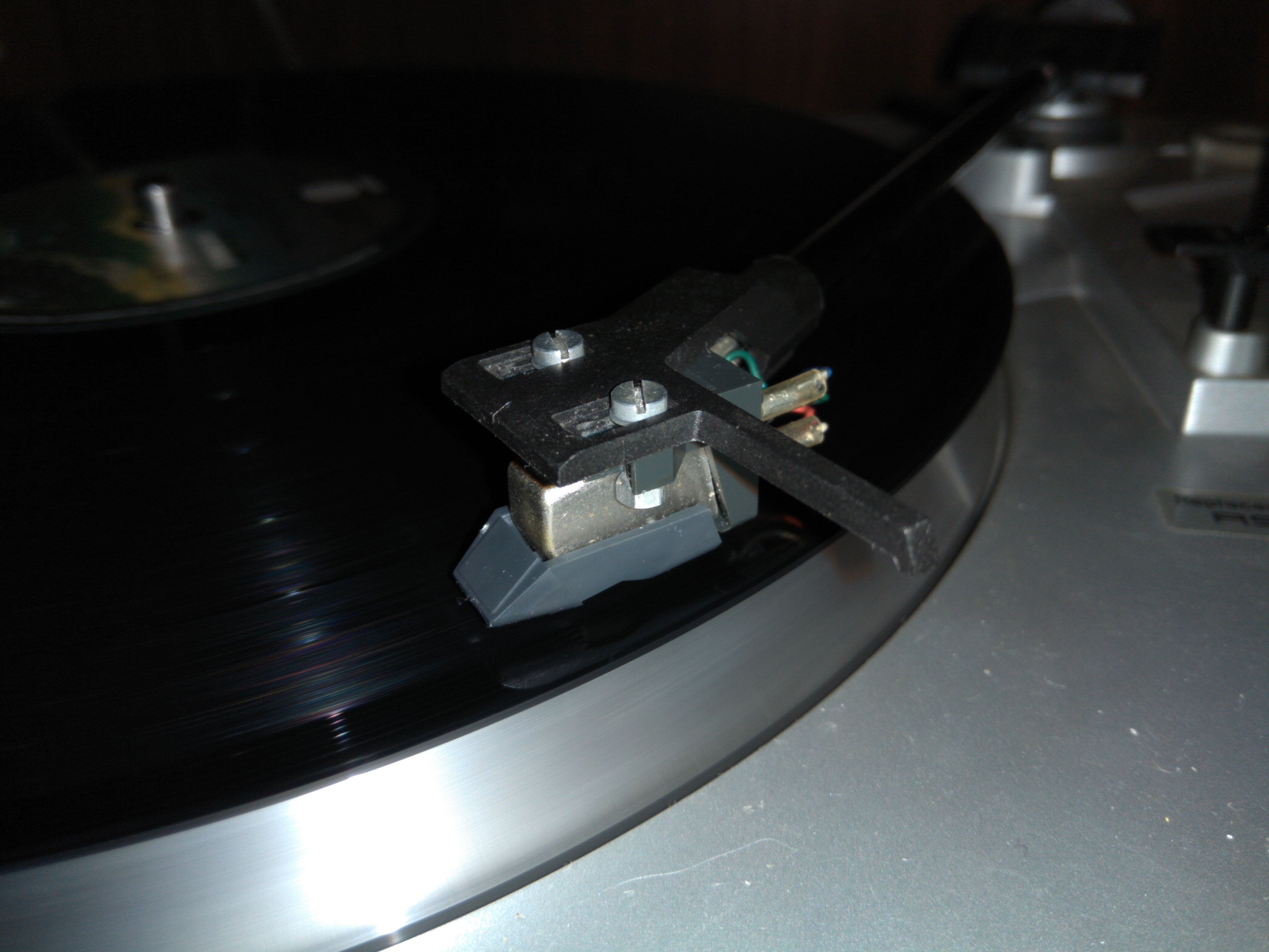

Dzisiaj przyszła i już wisi:

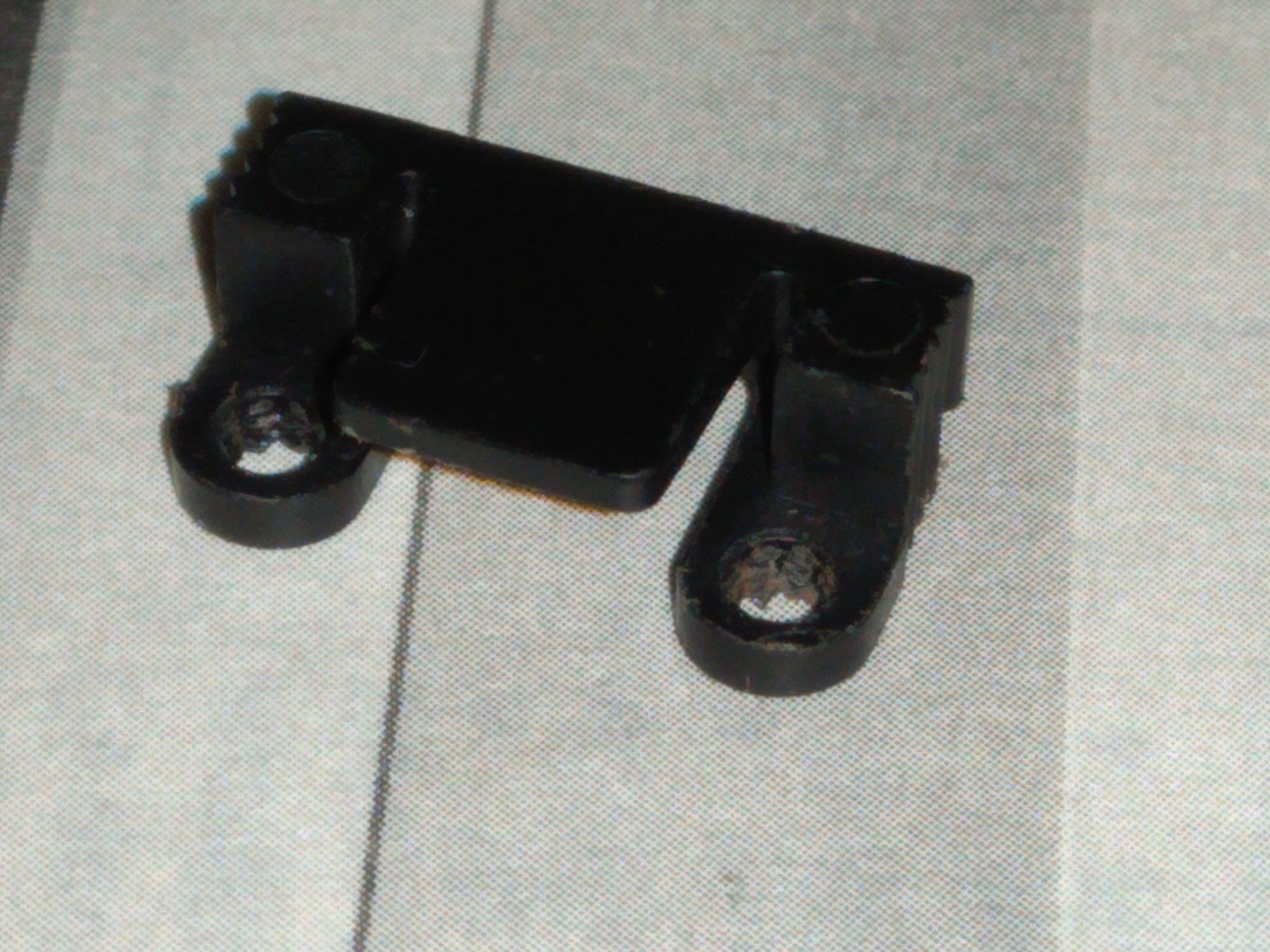

Żeby ją zamontować musiałem zdjąć taki dzynks, bo śrubki miałęm za krótkie. Co to jest i do czego służy?:

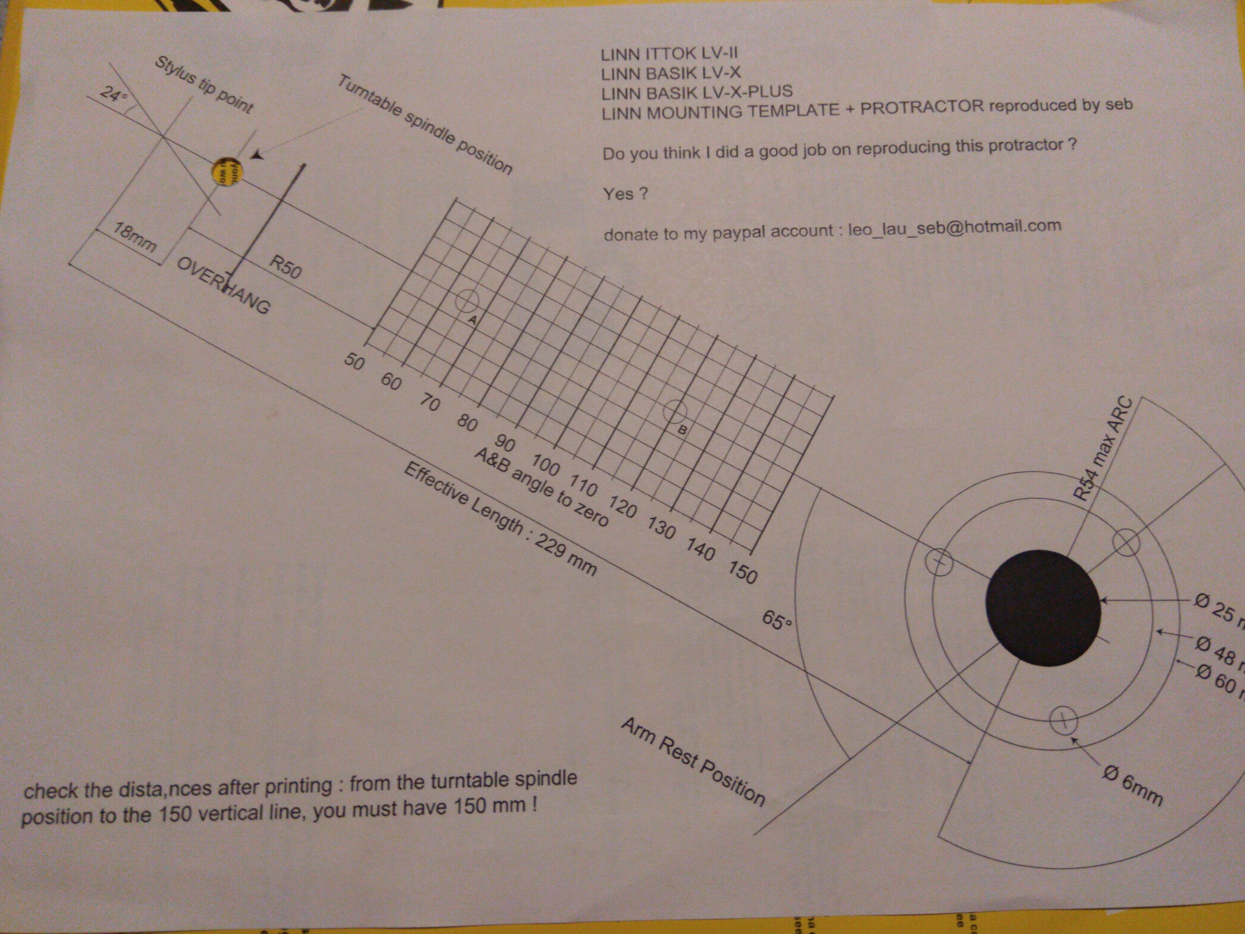

Całość ustawiona wg tego szablonu:
Tylko jest jedno ale. Jak widać wkładka jest cofnięta na maksa, a i tak nie udało się uzyskać fabrycznego overhangu (jest jakieś 16,5 zamiast 15 mm).

- Posty: 45334
Re: Jaka następna po AT95E ?
Ot taki "ułatwiacz", a przy okazji podwyższa wkładkę.metallsnow pisze: ↑11 sty 2018, 17:17Żeby ją zamontować musiałem zdjąć taki dzynks, bo śrubki miałęm za krótkie. Co to jest i do czego służy?:
Przy niektórych wkładkach taki element jest z twardej gumy co pomagało poprawić rezonans.
Niekiedy było to nawet konieczne.
Dlaczego wg tego?
Ty chyba czegoś nie rozumiesz.metallsnow pisze: ↑11 sty 2018, 17:17Tylko jest jedno ale. Jak widać wkładka jest cofnięta na maksa, a i tak nie udało się uzyskać fabrycznego overhangu (jest jakieś 16,5 zamiast 15 mm).
Fabryczny overhang to fabryczny overhang, ustalany wg określonej geometrii.
Nie możesz zakładać że szablon X da Tobie identyczny wynik. Co nie znaczy że jest niepoprawny.
Nie ma jednego jedynego sposobu wyznaczania prawidłowego punktu overhang dla igły.
Skoro masz kłopot z umiejscowieniem wkładki to na Twoim miejscu spróbowałbym geometrii Stevensona.
Nie wiem pod którą geometrię ktoś zrobił ten szablon dla ramion Linna.
Cieszę sięmetallsnow pisze: ↑11 sty 2018, 17:17Gra wybornieZupełnie inna bajka. Bas jest przyjemny, góra też całkiem inna. Wyraźna, ale nie wysuwająca się na pierwszy plan. I bardzo przyjemny środek. Dźwięk nabrał życia ... I to jest to czego szukałem
Mistrz. Nie wiesz co kupiłeś? Link do aukcji nadal działametallsnow pisze: ↑11 sty 2018, 17:17ee, bo właściwie do tej pory nie wiem... Jak się ta wkładka nazywa? ADC coś tam czy jak?
Twoja wkładka to ADC QLM III. Zapamiętaj, bo to ważne. W oryginale liczby między "QLM", a "III" w nazwie wyznaczały model igły.
Najważniejsza informacja: wkładka ta jest kompatybilna z wszystkimi igłami do wkładek QLM/VLM/XLM typu III/mk3.
Igły typu mk2 też będą pasowały, ale są strojone bardziej pod korpusy wkładek mk2 (mają wewnętrznie inne parametry niż mk3).

Jak się okazało, udało się wszystko ustawić z szablonem Stevensona
