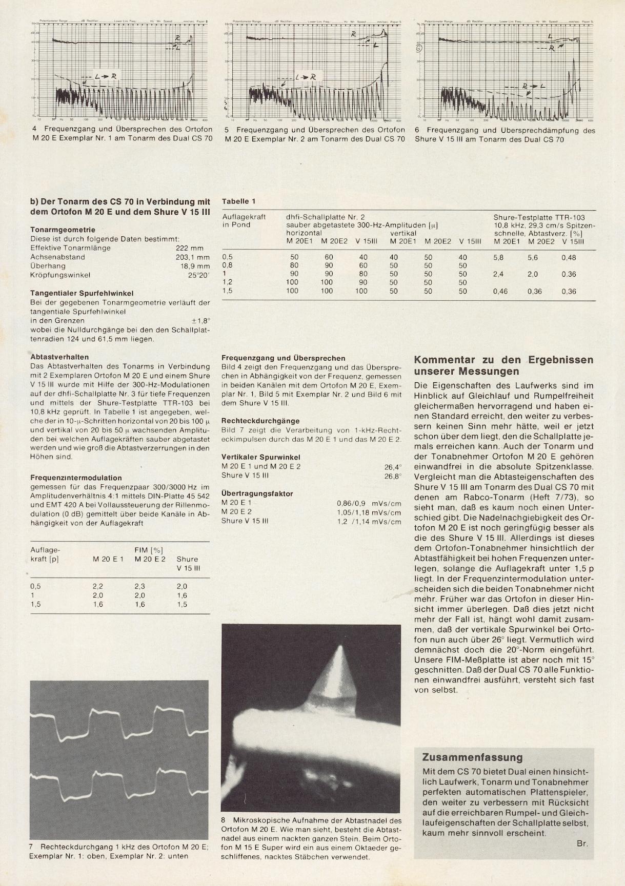

lleszek pisze:
04 kwie 2021, 18:21
Dodatkowo igła od thakkera strasznie ciężko wchodziła do wkładki, wiec musiałem jej odbudowę trochę podpiłować.
Czy mocowanie miało wpływ na poziom głośności w tym wypadku, nie wiem.
Ta, którą kupiłem weszła bez problemów. Być może to ma wpływ na głośność, bo położenie magnesu względem cewek na pewno wpływa na poziom indukowanego napięcia. Nie wiem na ile czułe są na to wkładki ale być może i ułamek milimetra ma znaczenie :think:
lleszek pisze:
04 kwie 2021, 18:21
shure v15 type 3 z vn35e jico.
Ta wkładka z oryginalną igłą ma poziom sygnału prawie 2x mniejszy od M20E więc nie koniecznie to musi być wina igły. U mnie z igłą SAS/B wydaje się mieć zbliżony poziom sygnału do M20E z Thakkerowską dn350 z okrągłym diamentem.
Po kilkunastu godzinach słuchania stwierdzam, że igła zachowuje się bardzo dobrze. Szczegółowość przekazu jest może nieznacznie gorsza od V15-III/SAS-B ale IGD nie jest zauważalne a z sybilantami chyba radzi sobie nawet lepiej od Shure'a

Jaculek pisze:
04 kwie 2021, 19:21
Potwierdzam.
Jaculek pisze:
04 kwie 2021, 19:21
A skąd te wyliczenia?
Katalogowo:
3.5mV dla Shure V15 III
3.5mV dla Dual M20E
Jaculek
Posty: 2293
Gramofon: Dual 704, 721
Lokalizacja: Świętochłowice
Re: zmiany w dualu 604
#78
Post autor: Jaculek »
04 kwie 2021, 23:30
Katalogowo:
3.5mV dla Dual M20E
No faktycznie mój błąd, bo źle zapamiętałem parametry z ulotek Dualowskich. Aczkolwiek Twoje dane chyba też nie są do końca poprawne. Dual podaje:
0,6mV przy 1cm/s 1kHz dla Shure V15-III
0,7mV przy 1cm/s 1kHz dla M20E
Czyli jednak Ortofon ciut głośniejszy :) Wydawało mi się, że różnice są większe. M75 wg Duala ma 0,8 mV przy 1cm/s 1kHz

Jeszcze jedna ciekawa obserwacja: mam uszkodzoną płytę OMD A&M, na której na drugim utworze przeskakuje (zapętla się) zarówno Shure M75 z igłę eliptyczną JICO jak i V15-III z SASem. Tymczasem M20E przeszła ten fragment bez zająknięcia :shock: nawet nie "pykła" Nacisk igieł odpowiednio: 1,7g, 1,25g i 1g! Dla pewności powtórzyłem eksperyment 2 razy.

Jaculek pisze:
05 kwie 2021, 10:31
Jeśli antyskating ustawiasz 1g=1 na skali as, to w przypadku M20 miałeś najmniejszą siłę i dlatego poleciała sobie dalej, zamiast przeskakiwać. Jak mi się coś takiego trafia, to z lenistwa wyłączam antyskating na chwilę. Zazwyczaj wystarcza, żeby płyta grała dalej :)

Dante pisze:
05 kwie 2021, 11:26
1,7 g na M75 e jico?
Tak. Tytułem wypróbowania czy przy większym docisku da radę. Nie dała.
Dante pisze:
05 kwie 2021, 11:26
No to by mogło tłumaczyć ten efekt ale czy można porównywać te siły w oderwaniu od nacisku i budowy igły? Dla SASa ustalałem AS na osobnej skali (CD4) :think: Spróbowałem z wyłączonym AS i niestety pętla bez zmian.

Post autor: Dante »
Mój Shure m 75 z tą igła pracuje na nacisku 1,25 g, ale jak chwilowe na potrzeby testu, to rozumiem.
Myślę, że i jedno i drugie i mniejszy nacisk i mniejszy as, a do tego mniej pracyzyjny szlif. Ciekawe, jakby się zachował shure m 75 na 1g i as na wartość tego z M20 :) To i tak trochę nierówny pojedynek, bo łączony/ciężki diament vs goły diament, ale w M20 rurka grubsza :morda:

Post autor: olsza84 »
Dla mnie Shure był zawsze głośniejszy szczerze mówiąc. Dane katalogowe to jedno, ale są też dostępne prawdziwe testy tych wkładek. Myślę, że ciekawe ;) A szczególnie zrównanie ramienia Duala 701 z ramieniem Rabco ;)

Jaculek pisze:
05 kwie 2021, 08:53
Ufamy bardziej Dualowi czy faktycznemu producentowi, czyli w tym wypadku Shure? :)
05 kwie 2021, 18:51
Przecież to nie Shure produkował M20E. Zresztą różnica jest niewielka więc nie ma o co kruszyć kopii.
Wracając do trackingu to mam jeszcze jedną płytę, która przeskakiwała mi na Shure V15-III/SAS a na M20E przeszła bez problemu (Talk Talk The Colour of Spring) Czyli jednak nie dotyczy to szczególnego przypadku konkretnej płyty.

Jaculek pisze:
11 kwie 2021, 17:37
Ale V15 III tak ;)
I do tego piłem, bo z jakiegoś powodu uważasz że powinniśmy się opierać na specyfikacjach Duala, a wg nich Shure jest cichszą wkładką niż deklaruje sam Shure.
Co do przeskakiwania - spróbuj zredukować AS na SASie.
11 kwie 2021, 21:53
Niby tak o ile zależność poziomu sygnały od prędkości igły względem rowka jest liniowa. Jeżeli tak to Dual podaje faktycznie mniej (0,6*5=3mV) jednak podaje wartości dla obydwu wkładek zmierzone w ten sam sposób, z którego wynika większa (nieznacznie) głośność Ortofona. Myślę jednak, że rozrzut produkcji jest (był) większy od tej różnicy. Zresztą i tak dotyczy igieł z tamtych czasów,a to pewno nijak się ma do tego, co jest dostępne współcześnie. Dyskusja przypominać zaczyna dysputę o "ilości diabłów mieszczących się na końcu szpilki", chyba czas zakończyć ten off off top :)
11 kwie 2021, 21:53
Dante już polecił te metodę ale nie zadziałało (najprzyjemniej w przypadku OMD)

Co do moich obserwacji nt poziomu sygnału to mam podejrzenie ze wynikało to z tego ze punktem odniesienia była igła dn350 nos ze sprawdzonego źródła. Mimo tego ze używana i z lekko krzywą igłą, była zdecydowanie głośniejsza od dn350 od thakkera za 85eur
Jaculek pisze:
04 kwie 2021, 19:21
lleszek pisze:
04 kwie 2021, 18:21
Tak sobie przypomniałem teraz, że wpływ na głośność w tym przypadku ma kształt magnesu. Te stare oryginalne igły miały magnes kwadratowy a te nowsze Thakkerowskie wypusty okrągły. Już trochę czytałem opinii, że te z tym okrągłym grają zdecydowanie ciszej od tych z kwadratowym. Co zresztą potwierdza opinia lleszek.
