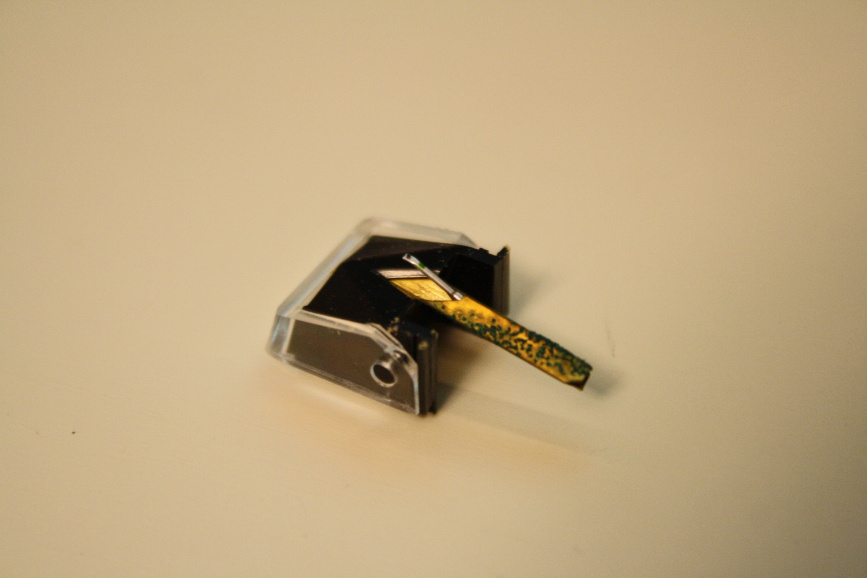

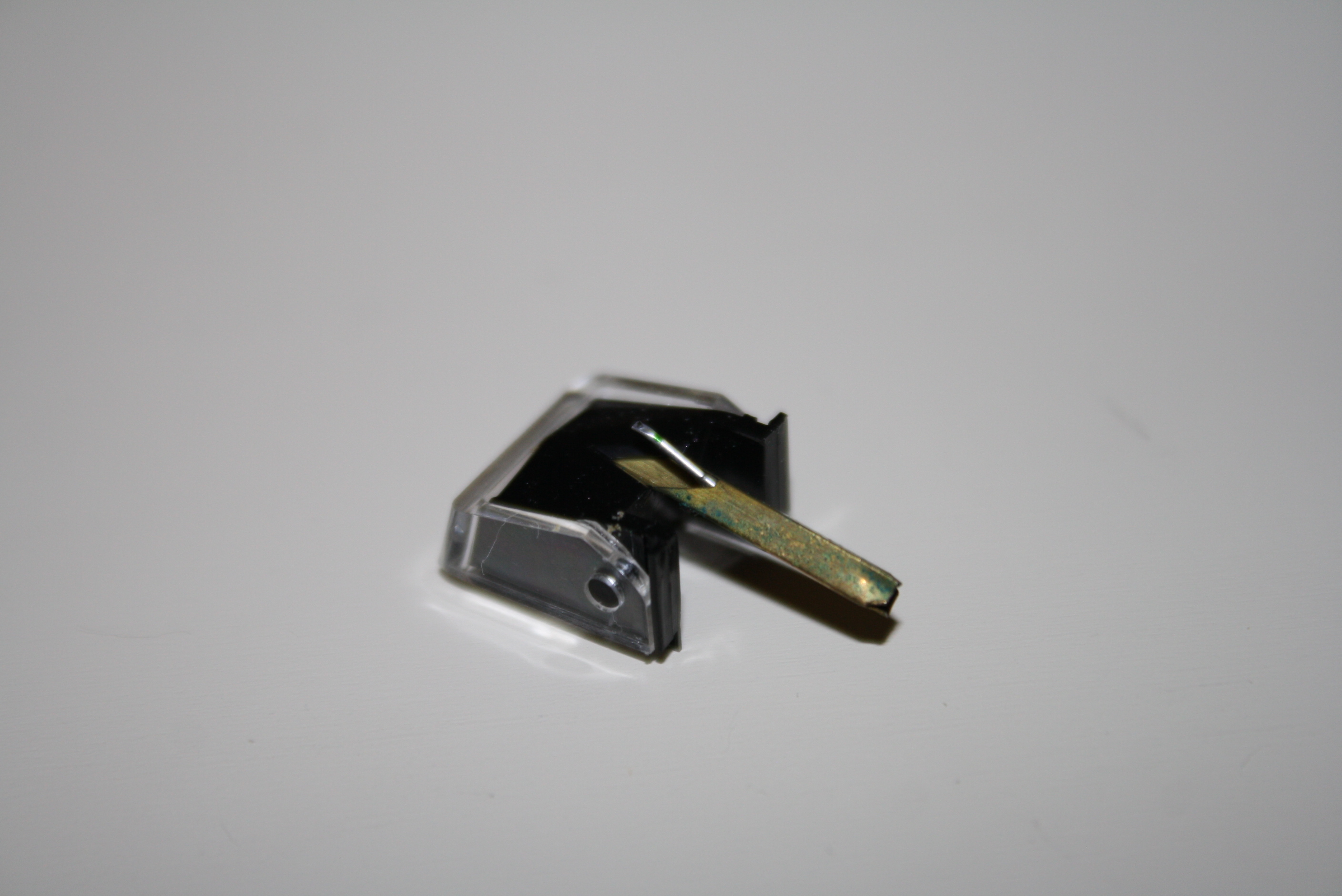

Po długim oczekiwaniu dotarła do mnie paczka z USA, przez ten czas miałem świadomość, że obudowa wspornika igły może być zaśniedziała. Moje obawy potwierdziły się od razu po wyjęciu igły z pudełeczka, po czym przeszedłem do zabiegu i zielony nalot ostrożnie przeczyściłem mieszaniną octu i wody utlenionej, który pozostawił delikatne wżery na mosiądzu, według mojej oceny nie mają one żadnego wpływu na jakość brzmienia.
i po wyczyszczeniu:
