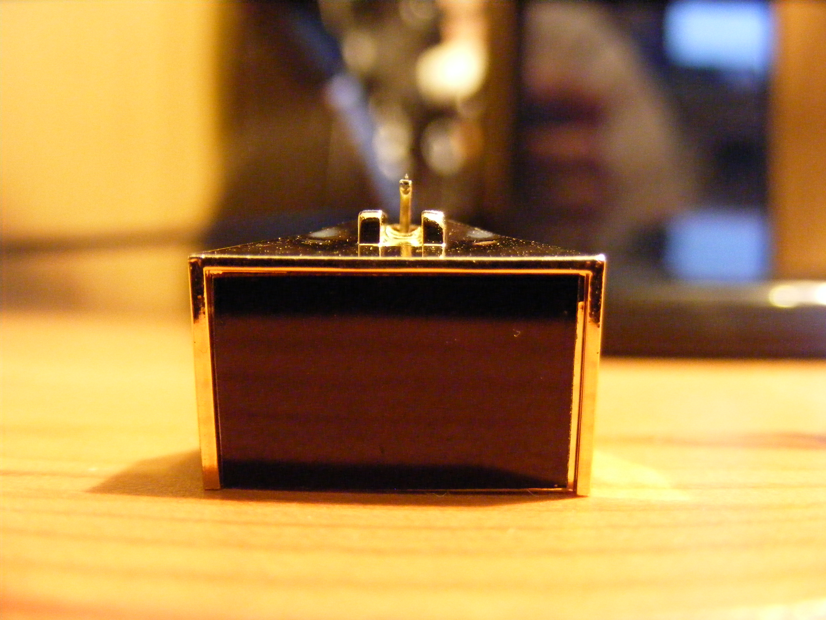

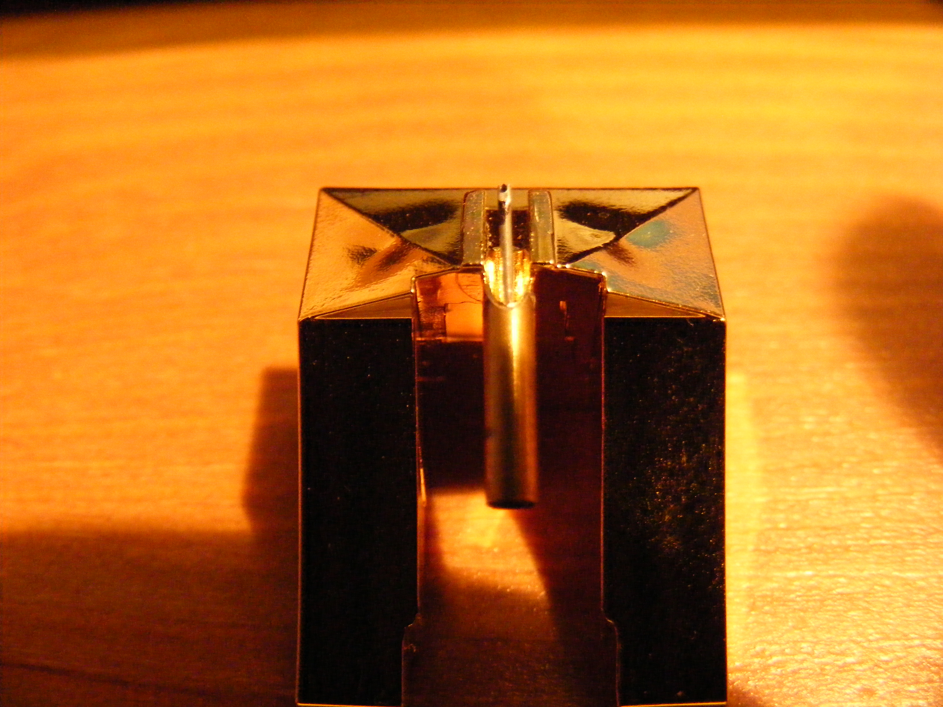

Tymczasem udało mi się zrobić zdjęcia, które trochę lepiej uchwytują to, co jest nie tak z tą igłą:
Tutaj widać, że cantilever jest osadzony nierówno w osi, co daje błąd azymutu:
Tu natomiast widać dodatkowy problem - cantilever jest również obsadzony niesymetrycznie:
Dlaczego taki renomowany producent wali takie babole :roll: :?:

Obywatel, a pomyślałeś kiedykolwiek po co w ogóle istnieją na rynku kosze z regulacją azymutu? :)
Podpowiem: dlatego że to się zdarza.
