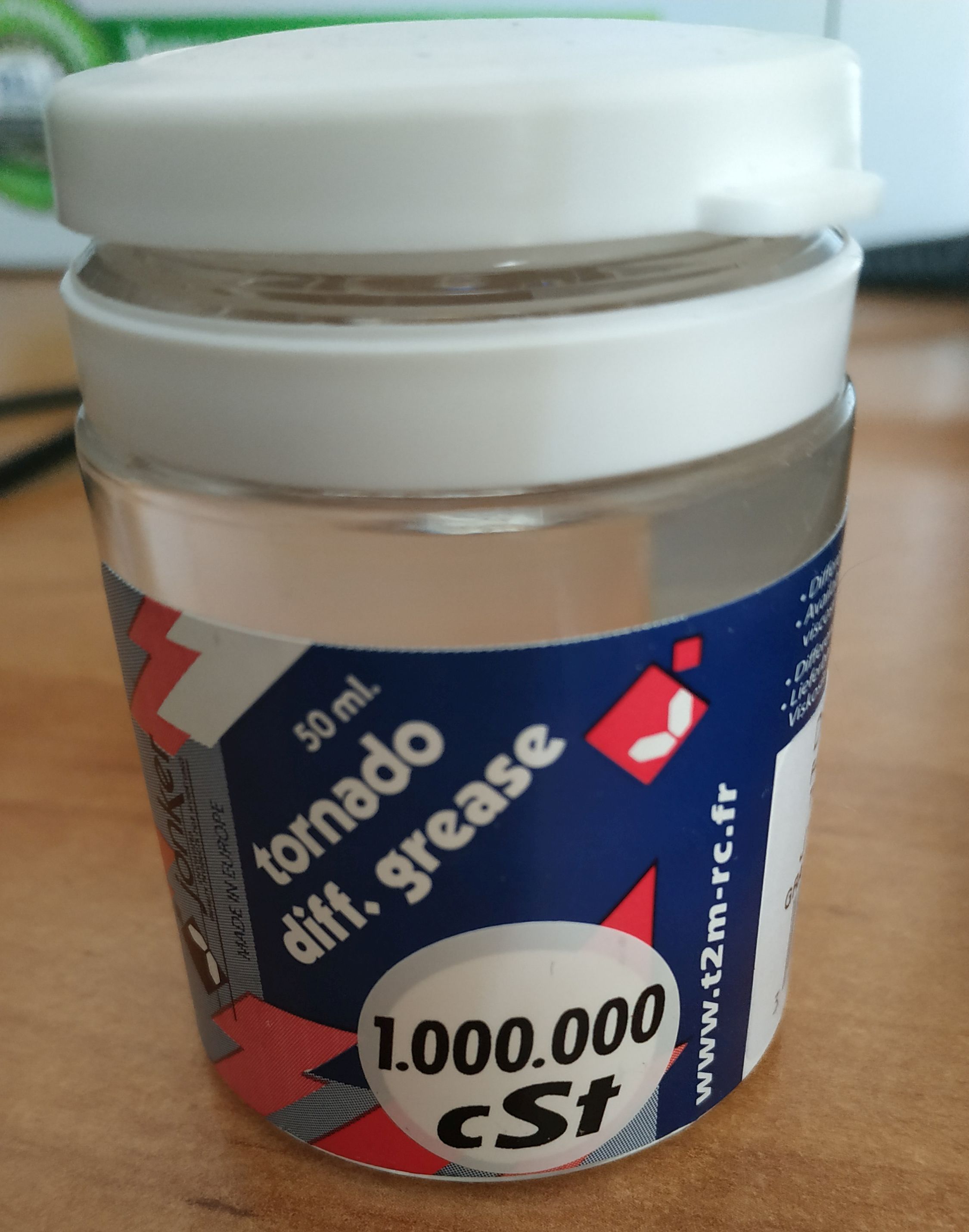

- Ramirez
- Posty: 1726
- Gramofon: Sony PS-4300
Re: Następca AT 95e do gramofonu Sony PS 4300
O smarowaniu windy w PS-4300 pisałem tu: viewtopic.php?p=220564#p220564
Użyłem smaru o gęstości 1.000.000 cSt

- Regsoft
- Posty: 6701
Jak za mocno spada to można jak Ramirez ale to tak trochę nie po bożemu

- jaca1970
- Posty: 2067
- Gramofon: JVC Ql-Y3F
Nie, nic nie zaciera, działa winda, szybko trochę - ale kontroluję powolnym naciskaniem klawisza
to raczej taka "tania" profilaktyka będzie...
ładany, zagraniczny, aż by się chciało " zaczerpnąć dłonią" trochę ze tego foto
a nasza krajowy jakiś zamiennik ?
