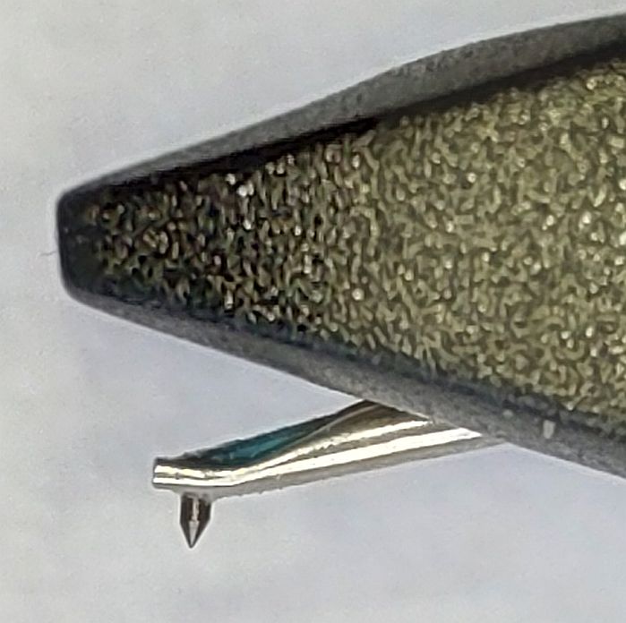

Podzielę się spostrzeżeniami odnośnie wkładki i igły do Technics EPC 207 C
Kupiłam igłę nową do niej Black DIamond firmy Analogis. Igła zamówiona z Ebay przyszła w kilka dni i jest bez żadnych zastrzeżeń.
Zanim napiszę jak wrażenia z odsłuchu to męczyłam się z nowym headsheel i tą wkładką 207, żeby ją zamontować. W przeciwieństwie do Nagaoka gdzie pasują nawet długie śrubki mocujące tutaj trzeba było użyć dość krótkich, bo na wkładkę do połowy wchodzi plastik z igły.
Po uporaniu się z tym problem za nic nie szło ustawić wkładkę na gramofonie. Niby wszystkie szablony poszły w ruch i wydawało się jest idealnie to po włączeniu obojętnie jakiej płyty słychać było, że coś jest nie tak że są po kilkunastu sekundach pyknięcia i coraz częściej się nasilały.
Przy końcówkach płyt nawet zaczęło przeskakiwać… Kurczę, myślałam, że to wina igły, ale coś mi podpowiadało nie
Jakaś jedna komórka u mnie miała dyżur i pomyślałam, że trzeba specyfikację igły. Okazuje się ze ta wkładka powinna grać przy nacisku 1,25
Ustawiałam na początku siłę, ale tylko na obciążniku i okazało się, że na wadze jest różnica prawie 0,5
Zaniosłam więc do znajomego jubilera jedną i drugą wkładkę z Headsheel i okazało się, że ta nowa jest cięższa o 0,8 w porównaniu do starej.
Teraz jest ciężar ustawiony na 1,1 i gra chyba najlepiej.
Wreszcie napiszę kilka słów o tym jak gra. Kiedyś administrator Wojtek napisał mi, że gra inaczej niż Nagaoka MP 110 i budowa też się różni.
Wkładka Technics 207 ED jest mniej miękka. Bas jest bardziej skupiony na sile niż na miękkości. Jak by więcej basu, ale inaczej brzmiącego w porównaniu do Nagaoka MP 110
Jak by lepsze stereo bardziej słychać co się dzieje między jednym kanałem a drugim. Więcej chyba takiej ostrości i pazura w dźwiękach być może jest to spowodowane, że jest nowa. Wydaje się, że wokalista stoi bliżej nas nie jest schowany za jakiś instrument.
Pod muzykę rock mi na razie pasuje ta wkładka i igła. Jest na pewno trochę cichsza i może dlatego jest więcej szczegółów dźwięków i tej mocy w gitarach.
Dziękuję Wojtkowi za małe wytłumaczenie i doradztwo względem tej wkładki. Jak zawsze można na forum liczyć.

Brzmi trochę tak jakbyś miała kłopot z wyważeniem gramofonu po zmianie koszyka i wkładki albo zapomniałaś to zrobić, stąd nacisk się nie zgadzał z rzeczywistością.

Coś mi się ubzdurało, że wkładka powinna mieć nacisk 1,7-2
A kupiony headsheel i w dodatku nie oryginalne śrubki też różniły się wagowo z innym, gdzie jest Nagaoka. Dobrze, że błąd naprawiony obecnie cieszę się muzyką

Żeby nie mylić zbyt wiele - EPC-207 w oryginale ma zalecany nacisk 1.75g (zakres 1.5-2g).
Niektóre zamienniki igieł mogą mieć niższy zalecany nacisk (np. te dedykowane do EPC-205).

Cześć. Potrzebuję porady. Otóż gram na SL-Q33 z wkładką epc207. I potrzebuję do niej igły. Jico wiadomo ze jest super ale obecna cena to 500zł. W tej cenie można kupić całą nową, chyba nie najgorszą wkładkę. Natomiast znalazłem w sklepie North igłę eliptyczną do epc207 - koszt to ponad 212zł prod. Stylus Co. Japan. Pytanie brzmi czy ten zamiennik jest ok i czy warto ponad 200 płacić? Mam na stanie też Ortofon OMB5 chyba nie dojechaną jeszcze [oceńcie proszę po zdj] no ale to już jest niższa półka ale czy zagra lepiej niż epc207 z tym zamiennikiem ze sklepu North? Z góry dzięki za pomoc.

Do OMki musiałbyś zainwestować w igłę 20, ale to znowu inny budżet, ale też zupełnie inny charakter grania (Ortofon OM jest bardzo neutralna i chłodna), więc wiele zależy od tego jaki kierunek brzmieniowy chciałbyś obrać.

Po zdjęciach ze strony North i tej aukcji ebay Analogis - wyglądają dokładnie tak samo. Trochę poszperałem na forum o tych Black Diamond na forum i chyba trzeba trafić na dobry egzemplarz.
