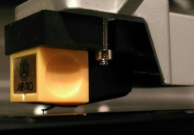

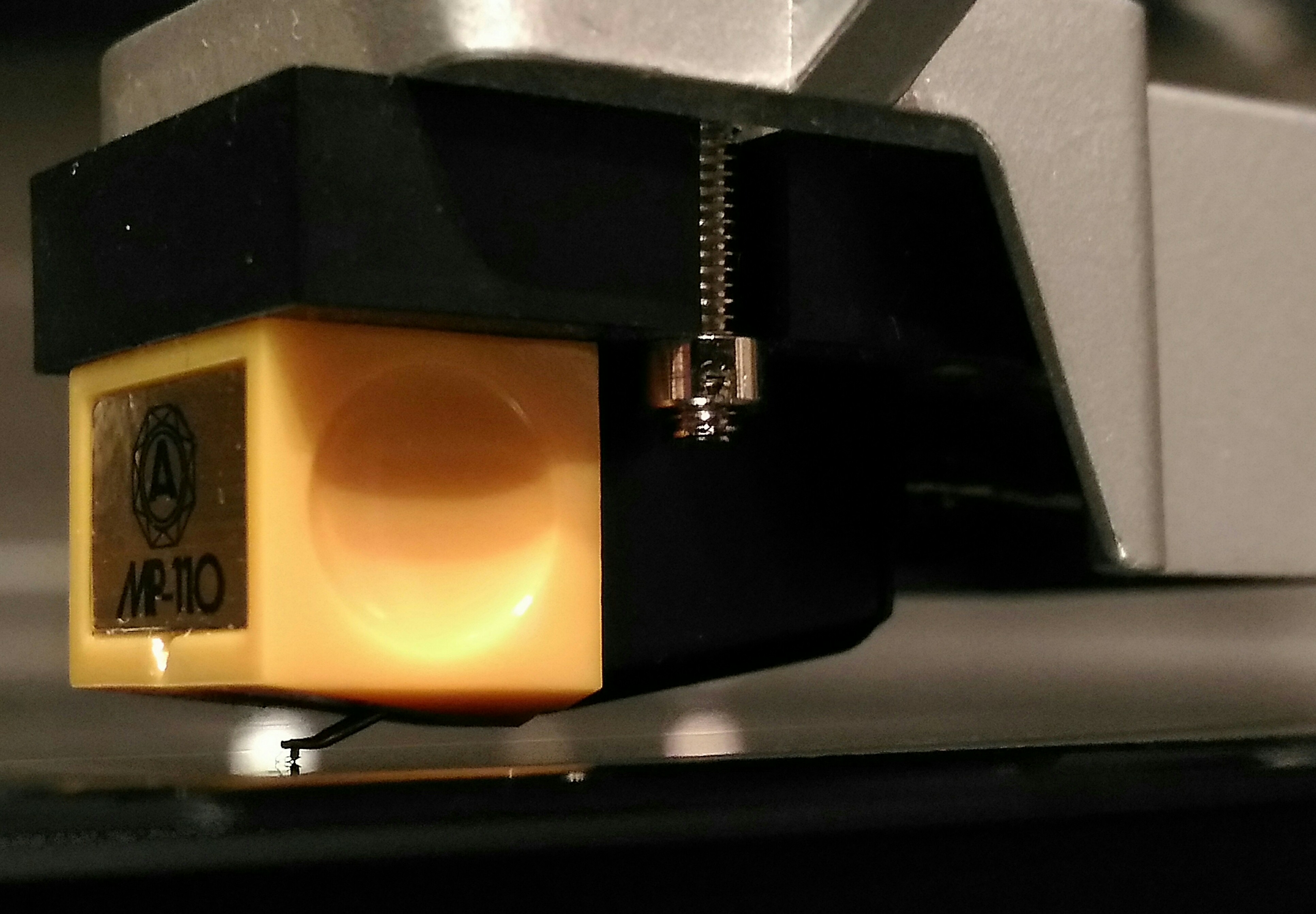

No i to zawieszenie...ona praktycznie szoruje brzuchem po płycie :lol:
Również nie do końca obserwuję to u siebie:
Cieszę się, że również polubiłeś tę wkładkę. Moja XL15 też już od dawna leży w pudełku ;)
Edit: nacisk 1.7g

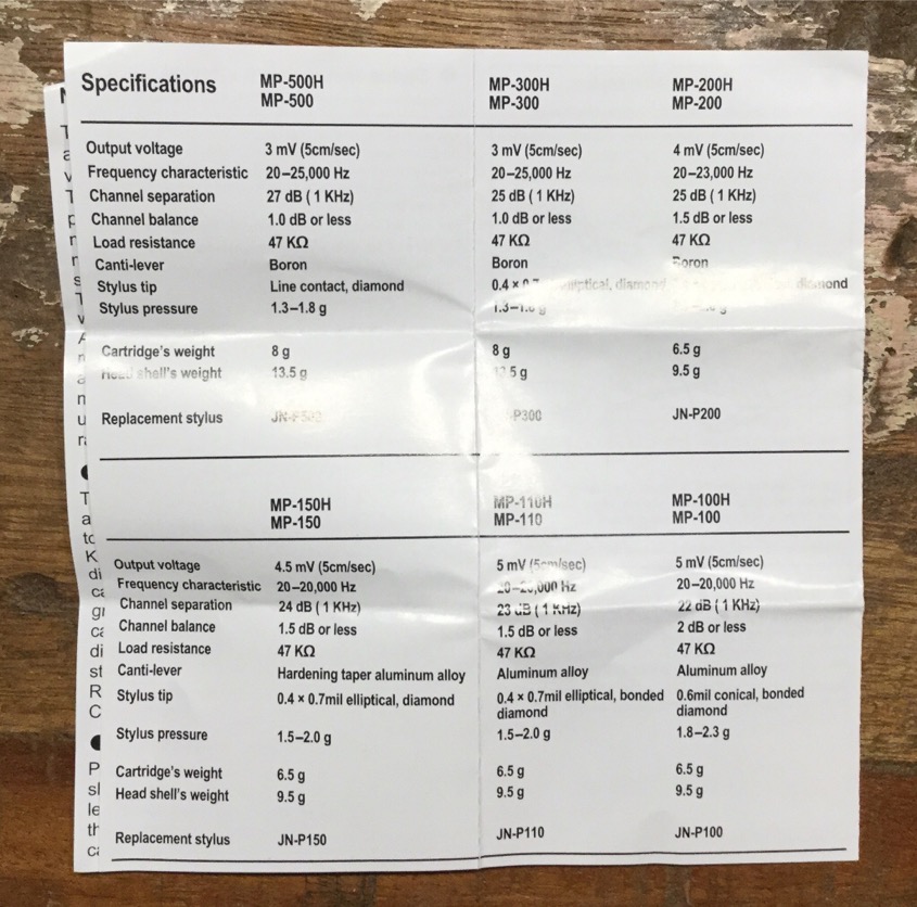

Na instrukcji znalazlem zestawienie.
Odnosząc się do tytułu wątku...m97xe może nagałoce śrubki przykręcać.

MP110 i MP150 mają nadal najlepszy stosunek cenowy względem tego co otrzymujesz w zamian.
Można też polować za używkami i kupić taniej, tak jak Myszor.
Warto również pamiętać o starszej generacji, MP-xx, których korpusy są kompatybilne z nowymi igłami.
Odwracając to co napisałem powyżej: generalnie tutaj mamy taką sytuację, że teoretycznie im lepsze body złowimy to lepiej się nam odwdzięczy, nawet ze słabszą igłą.
