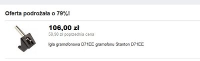

Teraz jest jakaś promocja na north

No wiem. To samo widziałem. A Kolega wylicytował jeszcze w tej cenie 58,90?
Czyżby to znaczyło że north też czytuje forum?

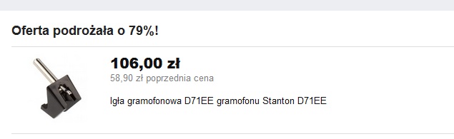

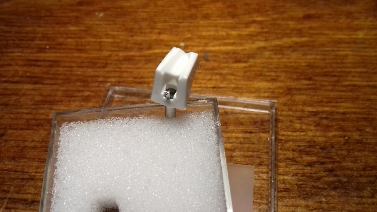

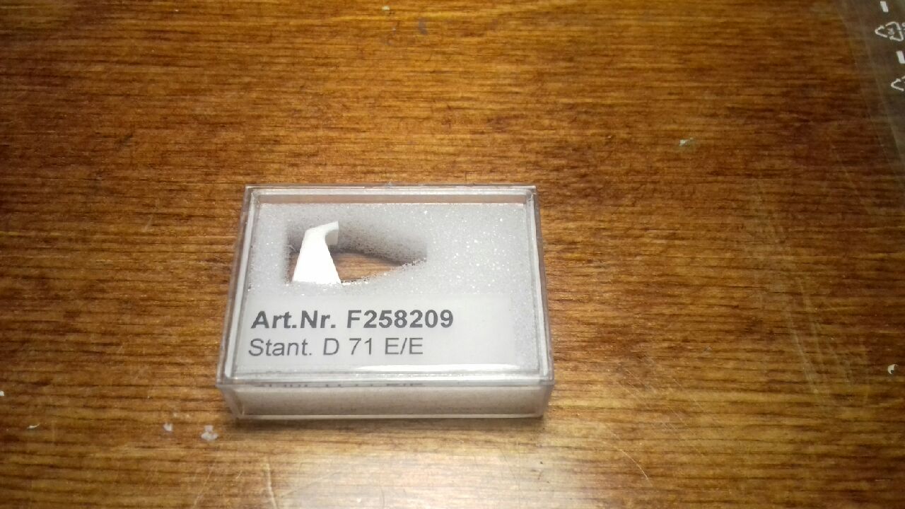

Planowałem kupić tą igłę razem z inną (absolutnie nie przyznam się z jaką bo zdrożeje), było by taniej bo jeden koszt przesyłki. Teraz w cenie 106 zł to chyba odpuszczę dozbieram i kupię coś z zagranicy, tam jednak asortyment jest większy a i ceny stabilniejsze chyba.
No dobra, odszczekuję to co napisałem wyżej.
Igła jest już u mnie, jeszcze nie grana, ale na pierwszy rzut oka wygląda zdecydowanie lepiej, niż poprzedni zamiennik. Trochę się zdziwiłem, bo w north jest zdjęcie mocowania wykonanego z czarnego plastiku.
