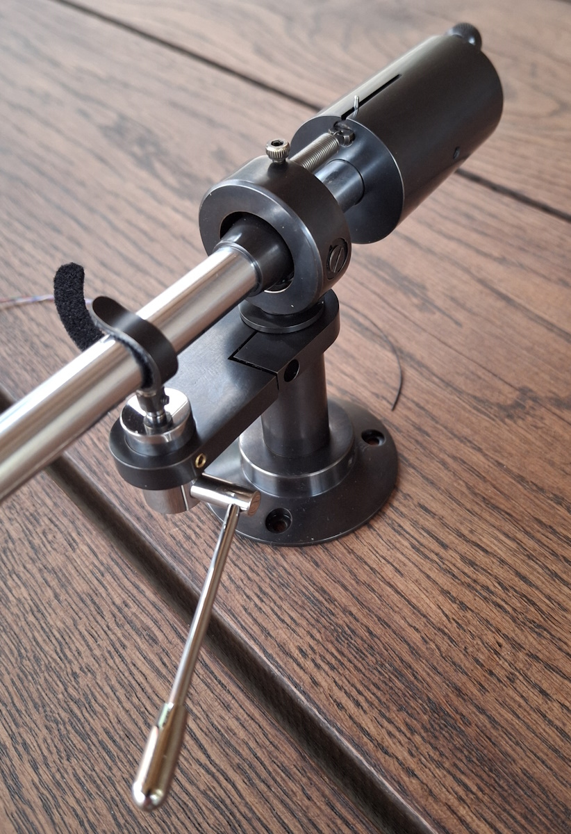

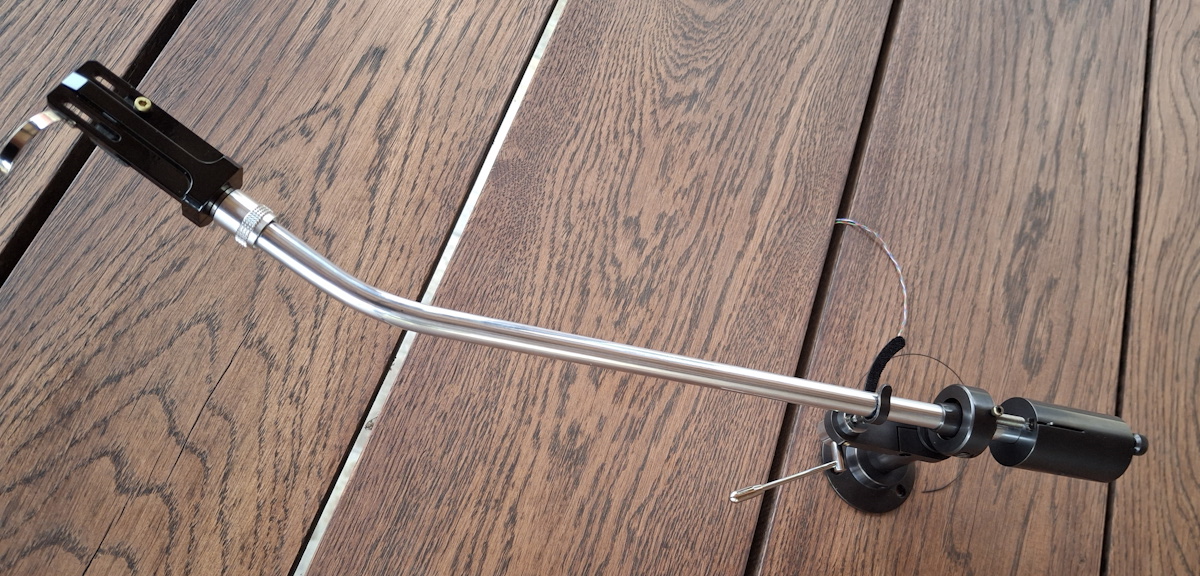

Nie wiedziałem, ale zakładałem :)
wygląda to tak

Bardzo fajnie wygląda. Jeżeli możesz to zmierz w linii prostej odległość między igłą a pivotem (osią obrotu ramienia) lub chociaż od początku gniazda sme do pivotu.
