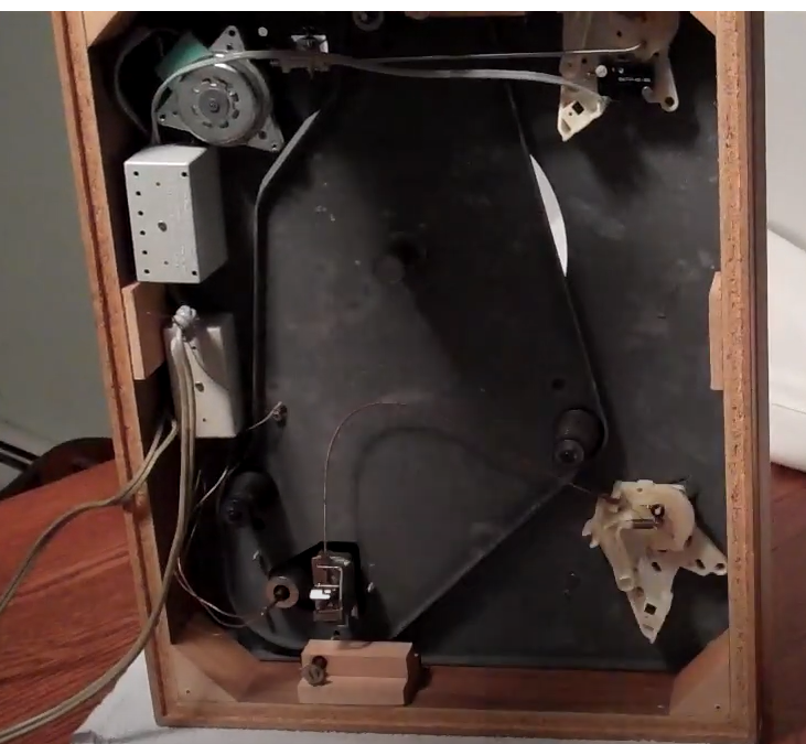

Re: Jaka wkładka do ramienia Thorens TP16?
Wydawało mi się że pisałeś tu że rozdzielałeś masy, ale może pokręciłem z innym wątkiem. W instrukcji serwisowej TD160 masz opisany mod wyciągnięcia GND na osobny przedwód. Banalna przeróbka odlutować a nawet odkręcić wejscie z chassis i przykręcić nowy przewód na zewnątrz. Może pomóc ale nie musi.
W Thorensie fabrycznie masa gramofonu połączona jest z masą prawego kanału. Także przejścia z chassis, rurki i talerza możesz pomierzyć do masy prawego kanału (albo lewego jak z prawym nie bedzie). Gdzieś musi być. A rozdzielić przy okazji nie zawadzi.

Będę nad tym wszystkim myślał. Miał w sobotę przejść preamp zewnętrzny to gościu mi wysłał wzmacniacz słuchawkowy
Właśnie zmierzyłem przejścia. Jest z masą kanału do talerza ,ramienia i na śrubkach od górnej płyty. Jeżeli do prawego to przy okazji wyszło że miałem na odwrót podłączony. W moim egzemplarzu są wtyczki bez kolorów. Muszę to przerobić i tą masę wyciągnąć osobno.
Trochę może się zmienić balans tonów. Jak zostajesz z tą wkładką to daj pod nią jakąś grubą podkładkę tak żeby przedobrzyć w drugą stonę i wtedy będziesz miał regulację na kolumnie ramienia w obie strony.
No to jak wszystko jest u masowione to gorzej. Może wyciągnięcie osobnej masy coś da. Silniek jest po przeciwnej stronie więc i tak wkłądka jest dość daleko. Moze jeszcze wyczyść i przesmaruj łożysko.

A ten szum przy zbliżaniu do środka jak brzmi? Nisko/wysoko/losowo?
Pod spodem tam nic w pobliżu nie ma.
https://www.youtube.com/watch?v=A0NWro7QepM

Brum brzmi nisko. Kilka prób i zawsze tak samo, wkładka im bliżej środka tym bardziej słychać. Przewód z dodatkową masą i nowe wtyki zakupione. Trochę go podrasuję. Coś podłożę nad wkładkę.

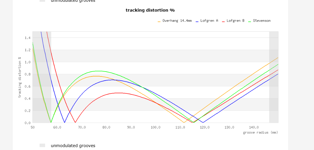

- Bacek
- Posty: 4330
- Gramofon: Kenwood L-07D
- Lokalizacja: Poznań
Parametry do wygenerowania Lofgrena A i B masz w moim pierwszym screenie. Z B może być efekt w drugą stronę, że wkłądkę będziesz musiał wysunąć do końca headshella albo dalej. Ale jak się da ustawić to nie ma problemu. Syczenia nie zlikwiduje bo różnice miedzy geometriami na początku płyty nie są duże. Na początku jak widać "najlepszy" jest Lofgren A.
