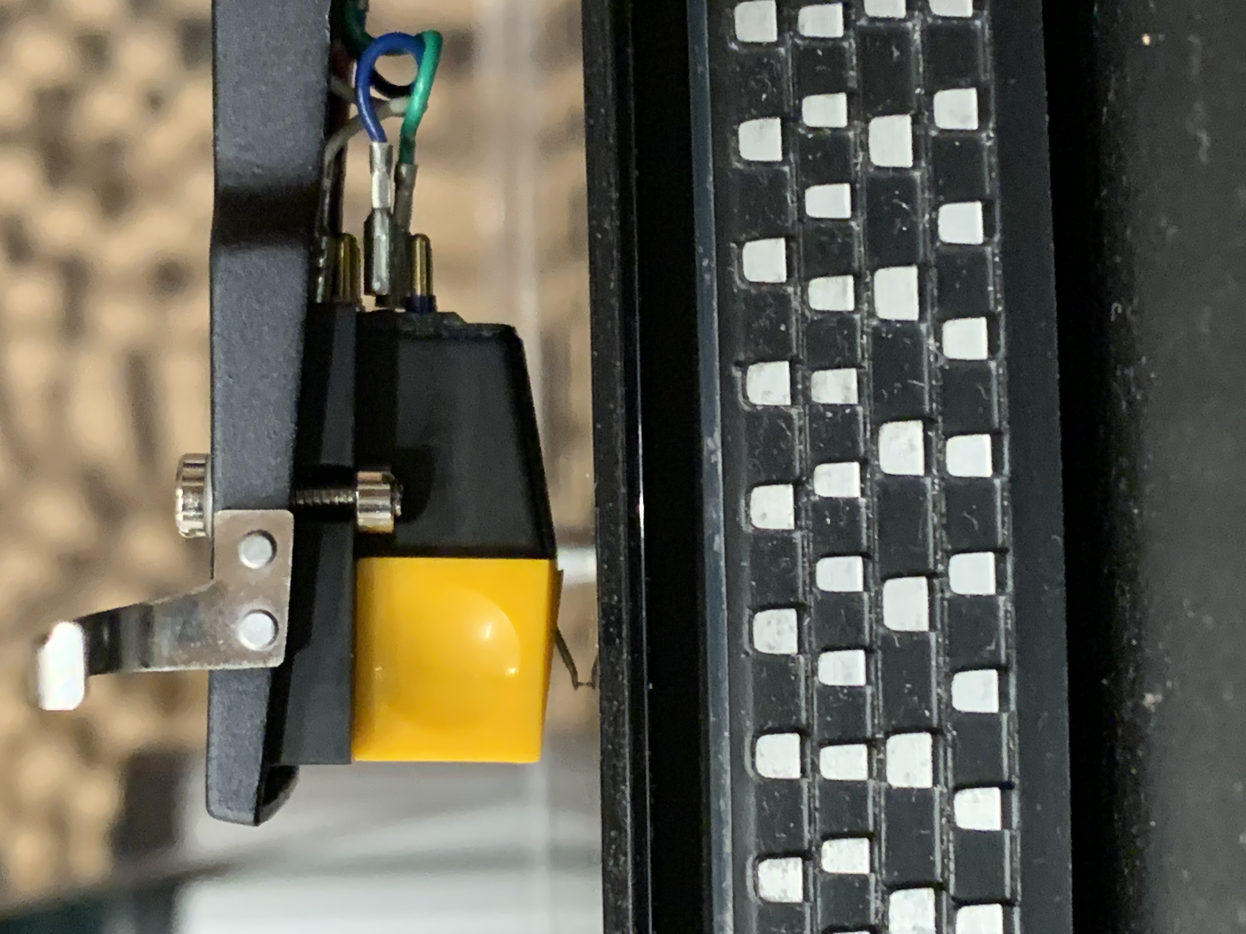

Przesunąłem wkładkę aby było 49mm i wyważyłem od nowa ramię. Efekt - właściwie bez różnicy. Wkładka jest na granicy szurania brzuchem po płycie, czasem szura czasem nie. Nacisk 1.8g. Na moim Led Zeppelin II wciąż przeskakuje w jednym miejscu w Whole Lotta Love a na poprzedniej wkładce to się nie działo. :(

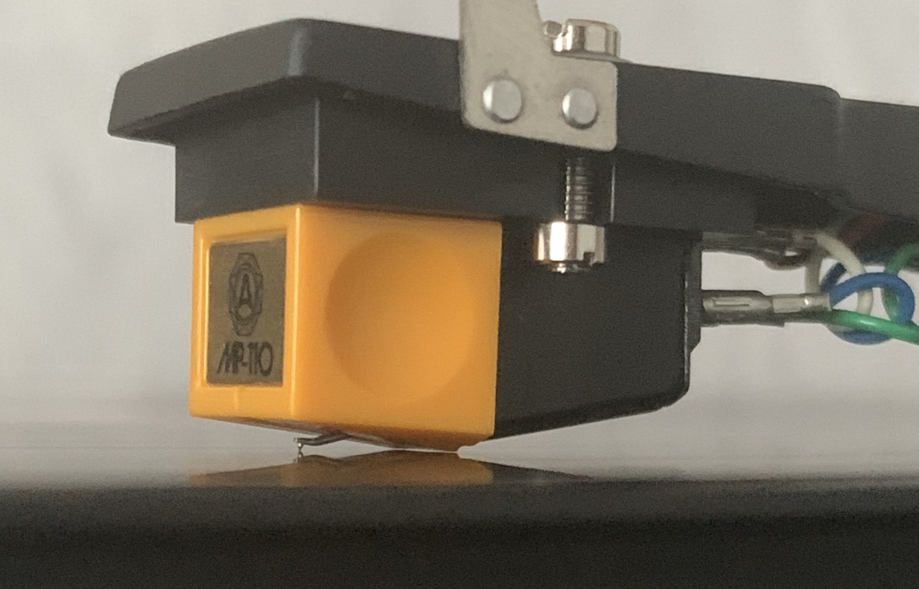

Dołączam zdjęcie.

Mam wrażenie, że im bliżej środka płyty tym bardziej szura.

Obstawiam że coś jest nie tak z igłą jednak - nie powinna aż tak się wyginać przy VTF nie przekraczającym zalecenia producenta.
To było kupowane jako używka czy nówka na gwarancji?
SafeMan
Posty: 31
Rejestracja: 06 sty 2022, 16:04
Gramofon: WEGA JPS 350P
Lokalizacja: Gdańsk
Re: WEGA JPS 350P - wymiana wkładki
#50
Post autor: SafeMan »
Nówka z allegro.
Posty: 44468
#51
No to cyk reklamacja. Nie jesteś jedyny który miał taki problem. Możliwe że sama wymiana igły by wystarczyła.

Sprzedawcą jest Premium Sound w Sopocie. Jako że jestem z Trójmiasta, pojechałem do nich z całym gramofonem. Właściciel wymienił na miejscu wkładkę na nowy egzemplarz i przy okazji ją ustawił. I faktycznie - winą było zawieszenie igły. Teraz jest już w porządku i mogę cieszyć się dźwiękiem :D
