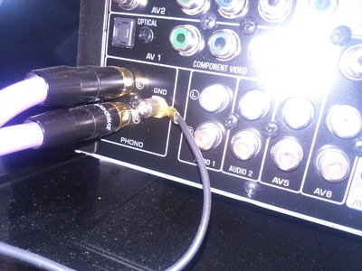

Przemiana lewego i prawego kabla na wzmacniaczu odwróciła efekt - prawy kanał stał się głośniejszy od lewego.
Prosiłbym o szczegółowsze wskazówki do mierzenia tych kabli...
Dysponujecie jakimś zdjeciem poglądowym choćby z grafiki google coby mnie nakierowalo na wymagane działanie?

Jeszcze jedna sprawa - nie wpadłem na to, bo to nowy kabel, ale przemieniłem całość kabla między wzmacniaczem a gramofonem czyli z obydwu stron czerwone styki włożyłem w białe, a białe w czerwone i okazało się, że teraz prawa jest głośniejsza o 10 od lewej (odwrotnie niż dotychczas jak i podłączenie kablowe)
Można domniemywać, ze coś jest nie tak z jednym z dwóch kabli w zestawie?
- Posty: 45201
Re: Pomoc przy wyborze wkladki do Technics SL-1100
Na to wygląda. W sumie byłaby to dość dobra informacja bo wystarczy zmienić interkonekt zamiast grzebać gdzieś w ramieniu.

Zawiozłem kabel do sklepu gdzie kupiłem, zareklamowałem, jednak na sklepie takich więcej nie mieli - brak możliwości wymiany od razu i sćiągali od producenta - po 2 tygodniach zadzwonili, że nowy kabel czeka na odbiór, a że już zacząłem urlop za granicą to poczekał se aż wrócę itd...
Ale co najważniejsze - to był ten problem!
Nowy kabel był uszkodzony, po wymianie lewa i prawa jest tip top!
