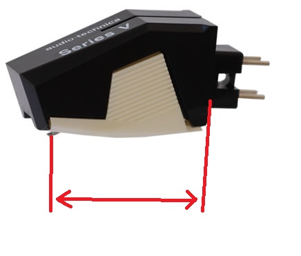

Możesz sprecyzować co (od czego - do czego) mierzyłeś? Bo ten opis jest dość mętny. Wsporniki wspornikami ale liczy się odległość mocowania/gniazda wkładki (od strony ramienia) do czubka igły i to jeszcze najlepiej przy znamionowym obciążeniu.

@Bacek:
Chodzi o odstępstwa względem standardu T4P w położeniu igły. Standard narzuca ścisłe dystanse jak i masy własne wkładek.
W gramofonach T4P nie ma regulacji overhang więc siłą rzeczy igła-zamiennik powinna mieć grot dokładnie w tym samym miejscu co oryginał, a nie bliżej albo dalej od podstawy ramienia.

Dokładnie tak. Więc można się naciąć nawet przy drogich igłach np. Jico SAS-S (Neo-SAS).

To jest jak najbardziej zrozumiałe. Natomiast opis który zacytowałem nie. Sama długość wspornika też nic nie mówi chyba że odnosimy się do igieł d o tej samej wkładki, a i to nie do końca bo igła może być w innym miejscu zamocowana np. w boronowych wspornikach zazwyczaj na samym końcu vs. w aluminiowych jednak nie na końcu.
Chodzi mi o to że o ile nie mówimy o igłach tej samej wkładki liczy się to
a nie długość wspornika a z opisu nie wiem co było mierzone.

Jak widać po liście, kolega ma po parę pasujących igieł do konkretnych posiadanych wkładek i porównał sobie różnicę na dystansie który zarysowałeś.
"Długości wsporników" to trochę niefortunne sformułowanie w tym kontekście, to prawda.

Jasne, nie chciałem absolutnie krytykować incjatywy, tylko z opisu zupełnie nie zrozumiałem co było fatycznie mierzone.
