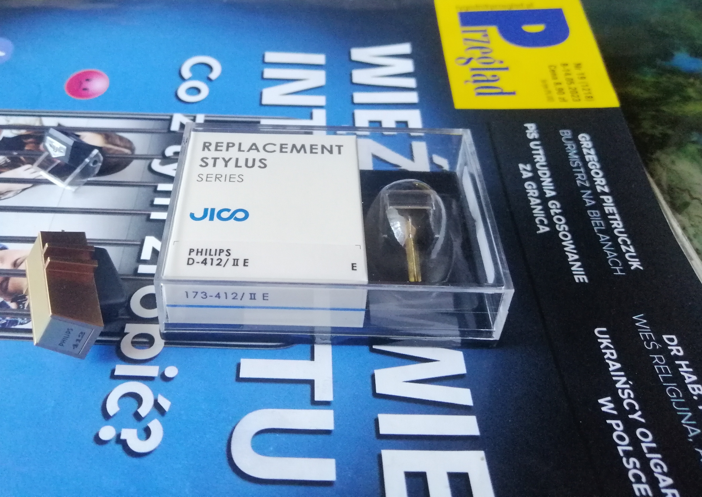

Cześć. Widziałem tu w wątku stwierdzenie, że w GP400/GP401 MKI można ściąć ten dodatkowy "daszek", który uniemożliwia montaż igieł MKII i rozwiąże to problem kompatybilności. Czy to prawda? W GP401 korpus jest aluminiowy, łącznie z daszkiem?

Można. Plastik.

Heh to zamówiłem nową igłę eliptyczną z Wamatu (na Allegro) pod MKI, ale mam też dwie pod MKII, nieoryginalne eliptyki (jeden mój, drugi nie mój :D To może lepiej było by zwrócić, przerobić na MKII i mieć łatwiejszy dostęp do igieł? ;)

Nie bardzo rozumiem. Spiłować daszek musisz po stronie wkładki mk1, nie igieł.
Chciałem zapytać, czy lepiej na tym wyjdę przerabiając moją MK1 na MK2 (poza samym faktem, że 130 złotych zostanie mi w kieszeni, bo zamowioną igłę MK1 z Wamatu zwrócę)?

Wyjdziesz na tym lepiej bo będziesz miał w praktyce body mk2 i większy wybór igieł.
Myślałem że na tym etapie jest to oczywiste :)
No jakoś dopiero teraz to do mnie dotarło :lol: To chyba postanowione, ale jeszcze zobaczę co to jutro mi przyjdzie. I wtedy będę myślał dalej. O oryginalną igłę eliptyczną będzie pewnie ciężko, ale gdzieś tu było o jakimś hipereliptyku od Analogis? l jeszcze jakaś Shibata mi się rzuciła w oczy. Trzeba poczytać :)
To jeszcze mi powiedz czym to ciąć? Skoro to plastik to na równo z korpusem np. dobrym nożem do tapet powinno pójść? Czy raczej spiłować pilnikiem?
Edit:
Zrobiłem, działa :) Samo nacinanie nożykiem nie sprawdziło się. Pewnie mniejsze elementy dało by się odciąć, ale pchając aniżeli wykonując posuwiste ruchy (jak przy krojeniu). Zeszlifowałem pilnikiem. Nie wyszło super gładko, ale jest ok, igła pasuje i gra ;)
