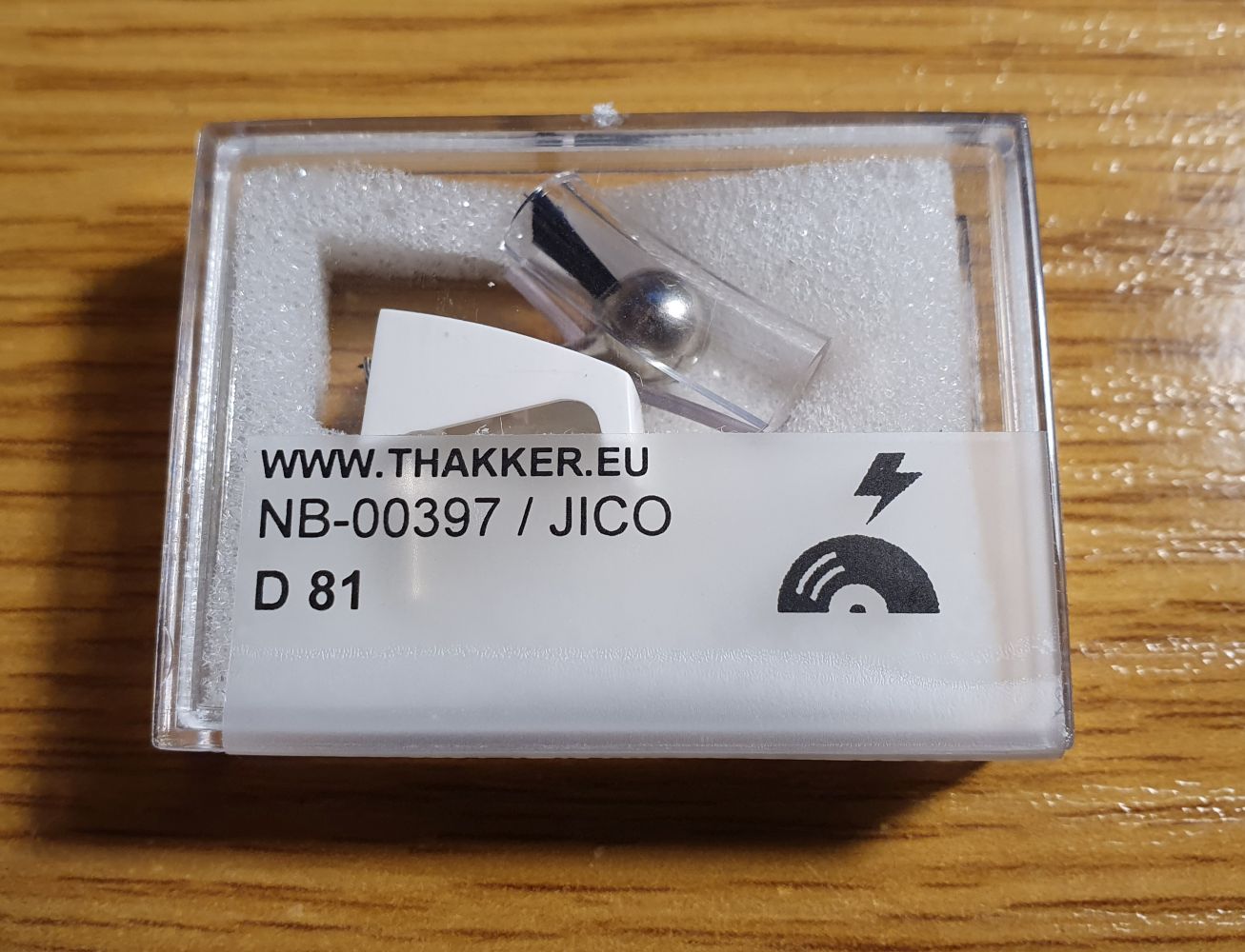

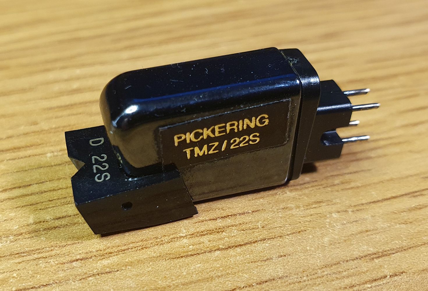

Teraz już mogę napisać, że prywatnie poleciłem Regsoftowi eksperyment w formie body Pickering TMZ/22S z allegro + igła eliptyczna dedykowana do Stantona 881 od Thakkera.

Pickering TMZ/22S
120mH / 365ohm
Oto i ona ...

Ooo, i jak ładnie pióropusz zabezpieczyli...
Posty: 45552
Re: Jaka wkładka T4P?
#358
To już taki standard przy igłach do Stantona/Pickeringa z pędzelkiem :)
Oczywiście do użytku T4P Regsoft będzie musiał tak czy siak pędzelek wyjąć z obudowy.

Czeka mnie jakieś szersze rozpisanie się nt. wkładek tej marki, ale ten pędzelek bynajmniej nie służył do czyszczenia powierzchni płyty przed igłą (to efekt uboczny). Jego główną rolą było tłumienie rezonansu oraz dodatkowa amortyzacja, tak żeby oszczędzić wspornikowi trochę roboty związanej z pokonywaniem nierówności.
Shure potem zrealizował swoją wersję tego patentu w formie pędzelka przy Shure V15 IV i późniejszych modelach.
