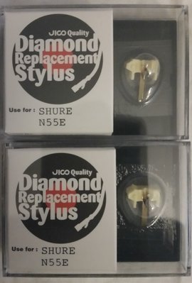

Przyszły. Równiutko tydzień po złożeniu zamówienia. 2x 33 USD, UC się nie przypierwiastkował.
JICO wykombinował nowe etykiety:
Wojtek pisze: ↑
04 lis 2017, 11:10
A może tak oryginał? :) Przebije wszystko poza SASem.
Ten oryginał jest niedostępny. N55E "improved" fabryczny od Shure miał lepszy szlif, OEM-owy ma taki sam jak N55E "zwykły" .03x.07, o ile mi wiadomo...
