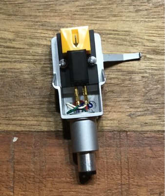

Naga łoka przyjazna SH-165 nie jest bo szersza w biodrach niż xl ki i mnie się o to zwężenie oparła. Na szczęście wyszło 49mm.
No i to zawieszenie...ona praktycznie szoruje brzuchem po płycie :lol:
Do tego 48kohm 1,75g i lecimy.
Nie będę odkrywczy. Jest to zajebista wkładka. Czuję że XLki pokryje kurz. Bardziej mi podchodzi nawet niż ten szczur od klina. Bardzo fajne, napowietrzone granie, ślicznie wyciąga dzwięki. Zrównoważona. Szczegółowa. Nie jest to jeszcze mc ale kurde nie czuję dyskomfortu przelączając się. Gdyby mi ktoś podmienił w systemie to chyba bym się prędko nie kapnął.

Zadam podstępne pytanie...czy mp 150 gra dużo lepiej ?
Tarkus
Posty: 3200

Ktoś się orientuje, czy Nagaoki serii "MP" mają wzajemnie wymienne igły? W sensie: gdybym najpierw kupił niższy model (np. 110 lub nawet 150), a potem dokupił "lepsiejszą" igłę, to przypasuje? I czy będzie to w ogóle mieć jakikolwiek sens, w sensie poprawy wrażeń słuchowych?
Posty: 5022
Re: Shure M97xE czy Nagaoka MP 110
#44
Post autor: zbyszek1982 »
Myszor pisze: ↑
26 wrz 2017, 22:22
Body jest takie samo, tylko igła inna, bo ma nagi diament i stożkowy wspornik. Można się za w miarę znośne pieniądze zupgrejdować.
Dopiero MP200 ma inne body.
Tarkus pisze: ↑
26 wrz 2017, 22:22
Igły są wymienne.

Myszor pisze: ↑
26 wrz 2017, 21:21
Swego czasu dawałem ją na SH-135/lżejszy 7.5 grama/, co do szorowania to nie pamiętam, bo po szorowaniu miękkej At440 to mega postęp i tak hihi.
Może sprawdź na innym shellu. Teraz jak dawałem Dragantową to nie zwróciłem już uwagi na ten detal. Tak, tak, gra to fajnie i opinia dość ugruntowana. Fajnie, że Tobie tez przypasowała.
