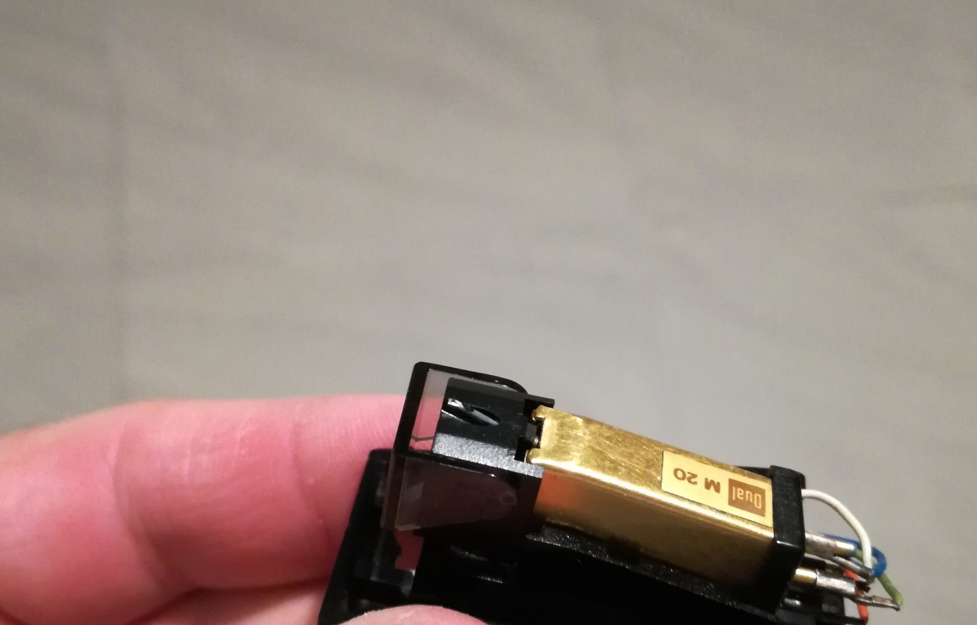

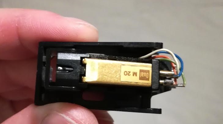

No właśnie. Ta nie pasuje o tyle, że jest szersza od oryginalnej i nie da się jej wsunąć całkowicie bo obudowa igły styka się z obudową wkładki, a mimo to igła nie jest do końca wsunięta - jest lekka szparka, widać ten "magnesik" nawet. Myślę, że może to być przyczyną tego, że gra ciszej. Mógłbym spróbować spiłowywać obudowę igły tak, aby wsunąć ją bardziej ale z racji kwestii reklamacyjnych, raczej nie będę tego robił bo nie mam gwarancji, że zagra normalnie.
EDIT: Żeby nie być gołosłownym to wrzucam zdjęcia:

#35
Jest to możliwe, ale fakt, przy reklamacji nie warto raczej kombinować :)

Ha! faktycznie igła nie wchodzi do końca, a właściwie to nie wchodziła. Przyciąłem boczki, igła weszła głębiej i teraz to gra! :D

Post autor: Latro »
przed
przed
przed opercją
i po

Latro pisze:Ha! faktycznie igła nie wchodzi do końca, a właściwie to nie wchodziła. Przyciąłem boczki, igła weszła głębiej i teraz to gra! :D
A widzisz! :) U Ciebie to widzę, że nawet większa ta szpara przed przycięciem była. Czy głośność wróciła do normy?

olsza84 pisze: Czy głośność wróciła do normy?
oj tak, teraz gra zdecydowanie głośniej, czysto bez żadnych zniekształceń :D
ale wkładka podobnie jak u Ciebie, ledwie unosi się nad płytą
