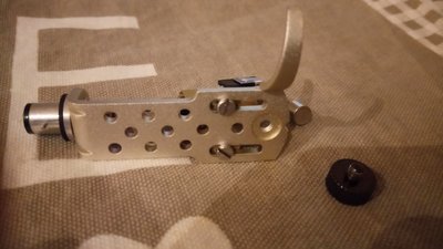

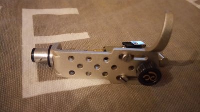

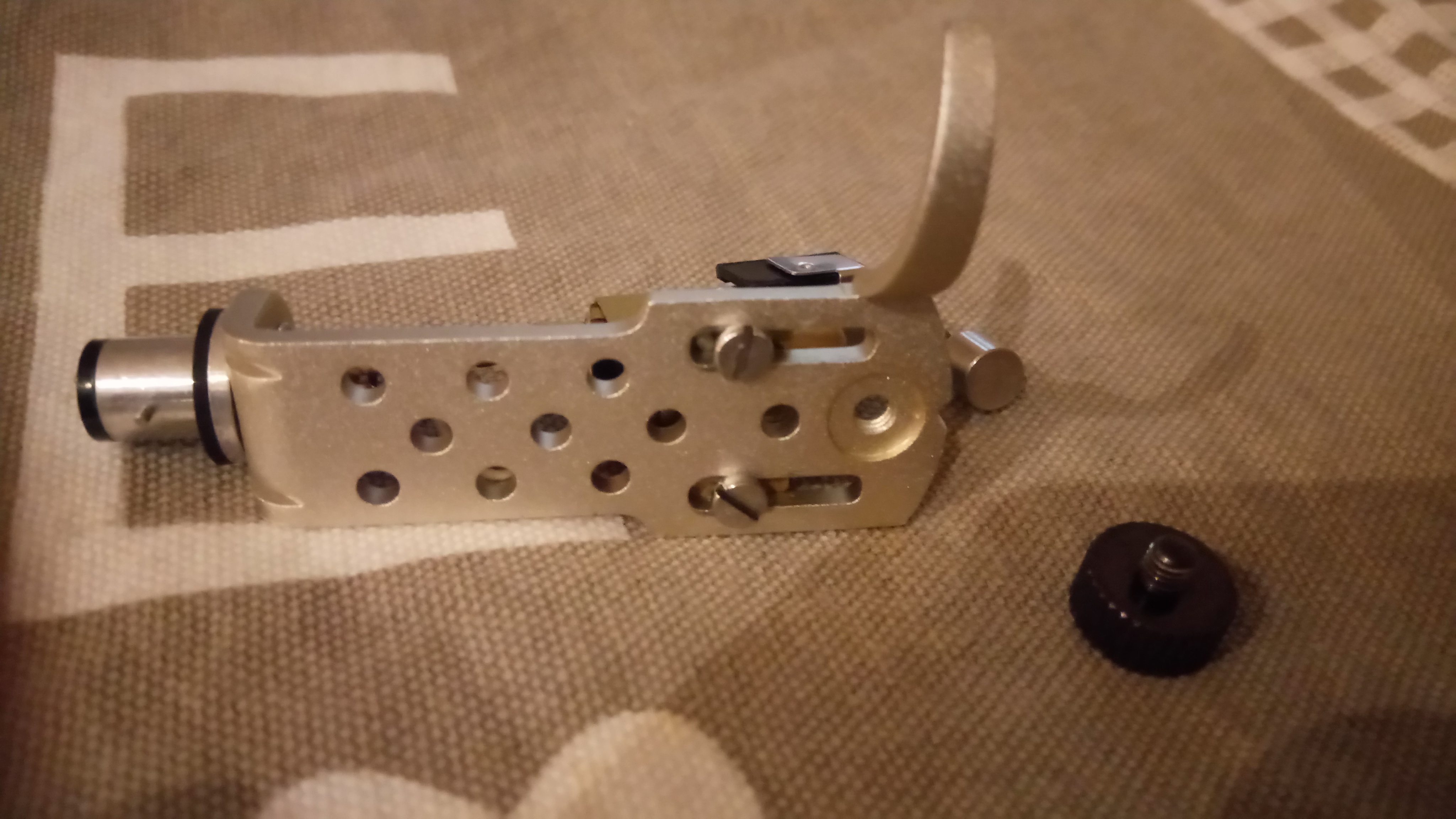

- stos79
- Posty: 1461
- Gramofon: Luxman PD 444
Re: Igła do Pickering V-15 / AM-2
Dorwałem jakiś czas temu taki head.Może tak Pickering chciał jakoś pomóc użytkownikom igieł z większym naciskiem.Ja oczywiscie do XV-15 nie używam ciężarka,ale jest komplet
