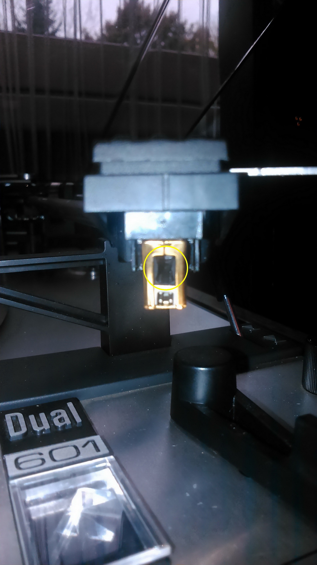

Jedynie co mi spokoju nie daje to kształt bolca plastikowego . Jak można zobaczyć sama wkładka ma gniazdo w takim samym kształcie jak właśnie igła FF a jak widać na igle D 20 FL bolec jest bardziej prostokątny. To se wejdzie tam ?

Może być kłopot. Musi być klepsydra, a nie prostokąt, od strony igły. Ortofon tym nieźle namieszał w swoich wkładkach.

To w takim razie dam sobie z tym spokój, przynajmniej na razie.
