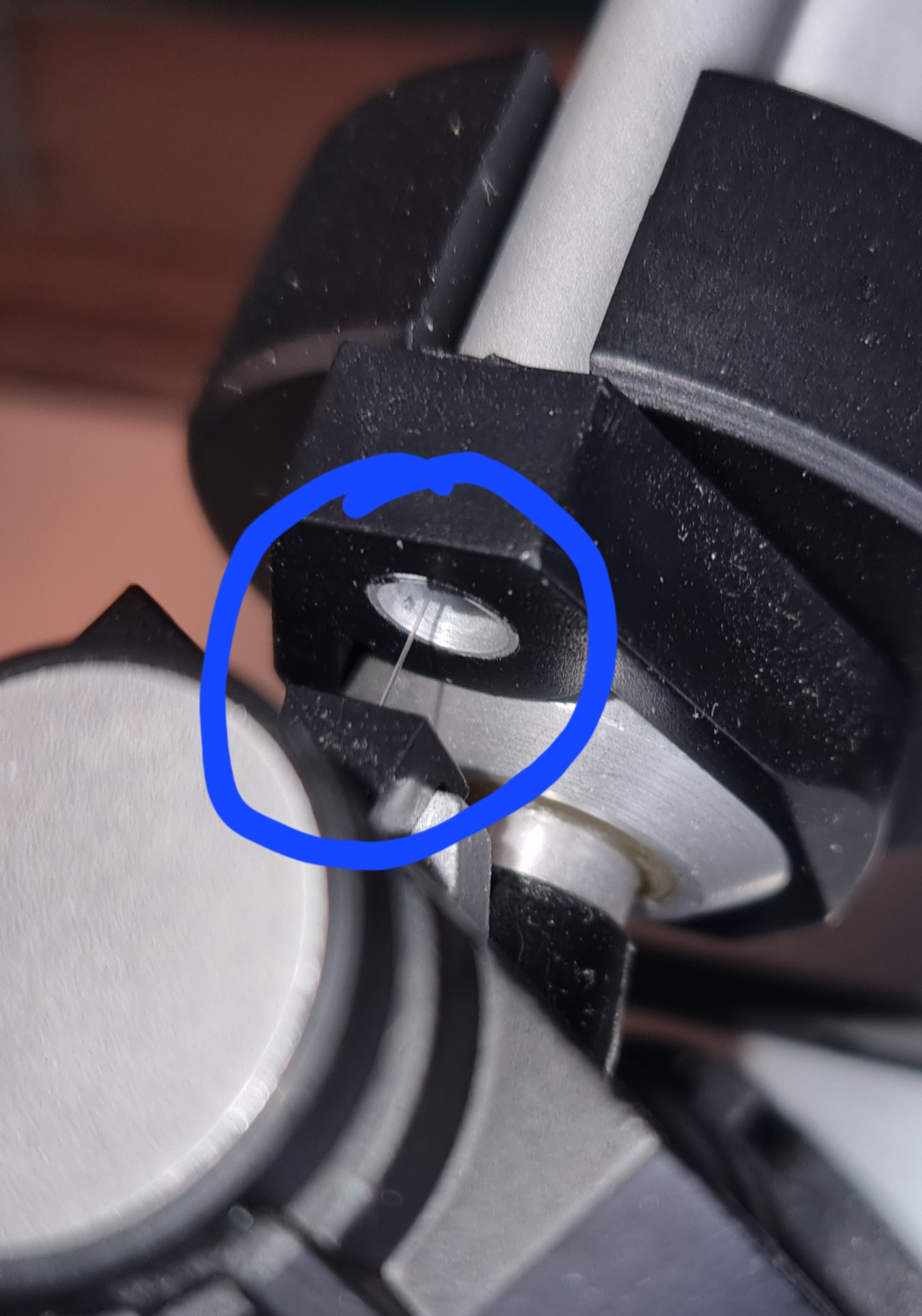

I po co jest ta cienka struna wychodząca z ramienia do zawieszenia chyba?

An00bis pisze: ↑
04 sty 2025, 11:10
Zrób fotkę/zbliżenie bo nie wiem co masz na myśli.

Post autor: An00bis »
To coś w zakreśleniu.

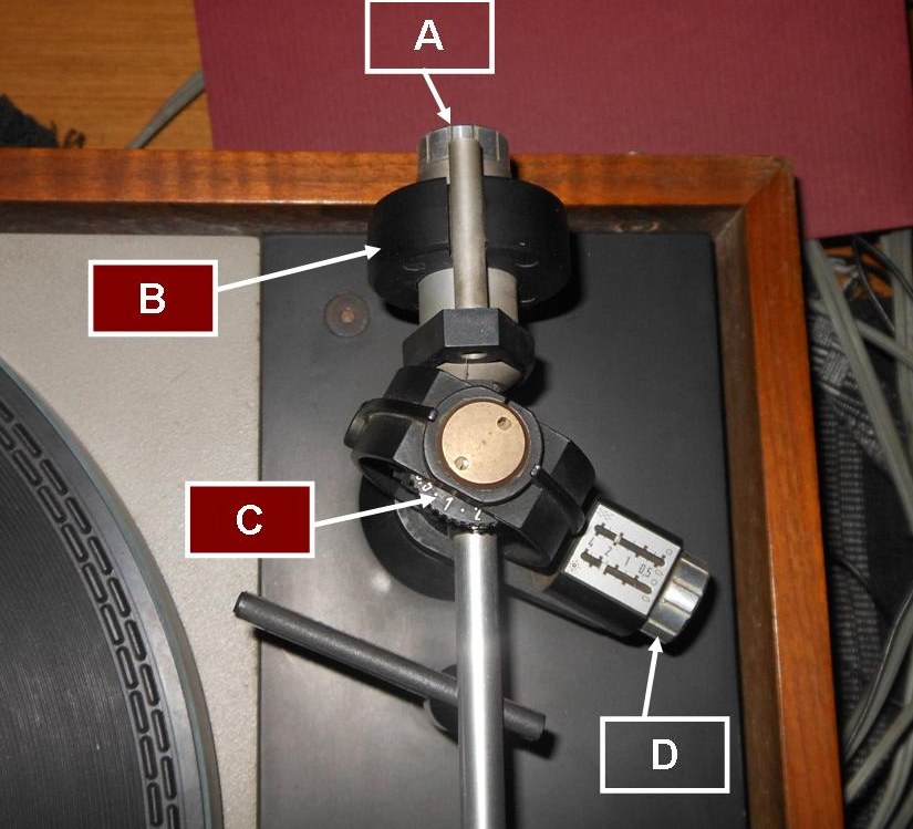

To pewnie żyłka od mechanizmu antyskatingu. Pokrętło do regulacji ze skalą powinno być widoczne od góry w osi obrotu ramienia. Także do ustawiania geometrii to na 0.
To z literką C.
Co do VTA to wrzuć fotkę podstawy ramienia, tam powinny być chyba dwie śrubki po poluzowaniu których można podnieść/opuścić kolumnę ramienia.

Jak ruszę pokrętło C na + to zwiększa się docisk igły. Antysk. to D.
W każdym razie jestem po wygenerowaniu nowego szablonu wg. Twoich wskazówek i strannym (tak myślę) ustawieniu wkładki i dalej to samo. Drugie nagranie na płycie i syczy jak poj..na. To nagranie jest chyba zjebane. Ramię po położeniu na płycie trzyma poziom, do azymutu też raczej nie mam co się czepiać. Zastanawia mnie jeszcze po co jest ta miedziana płytka na górze wkładki. Czy to jakaś masa ???

An00bis pisze: ↑
05 sty 2025, 13:43
No to pokreciłem. Pewnie Dualem się zasugerowałem.
To raczej nie problem kabli. Może bliżej silnika jest wkładka wtedy. Pytanie czy masy gramofonu masz poprawnie ogarnięte.
A płytka jest i tyle, cześć wkładki. W om ortofona też takie były a w ich wersji na lekkie jak ramiona Duala już nie.
