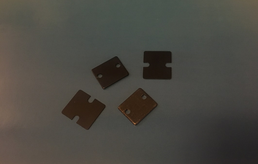

No właśnie miałem pisać abyś kupił lub dorobił sobie dystans. Tylko musisz pamiętać że oprócz grubości dodajesz wagi do zestawu headshell/wkładka. Pozdrawiam. Marek.
P.S. Są różne rodzaje, niektóre metalowe inne z tworzywa. Poniżej kilka moich jako przykład.

Czy taki dystans musi być z metalu czy może to być inny materiał np. plexi? Mam kawałek "szyby" z tego materiału o odpowiedniej grubości, a i z narzędziami nie mam problemu (dremel i pilnik się znajdzie). Headshell ma 11g do tego waga wkładki z igłą + dystans... Muszę to zważyć wszystko razem i wtedy zapytam Was o opinię.

Może być plastik.
