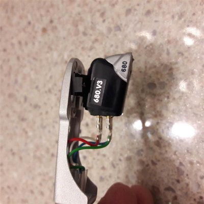

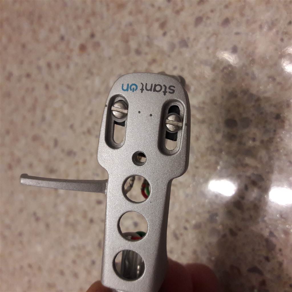

Mam cenę. 150 zł za wkładkę z igłą i headshellem stantona oraz przesyłką.
Myślę, że to dobra propozycja?
Co sądzicie?
Co sądzicie?

Na zdjęciu widać mało szczegółów - ale niech się wypowie ktoś z doświadczeniem.
jest taki dział - jaka to wkładka ?
Jeśli wszystko jest " firmowe" a igła zagra... to chyba: " taniej to już było..."
150 z kosztem przesyłki -
pozdro
pozdro

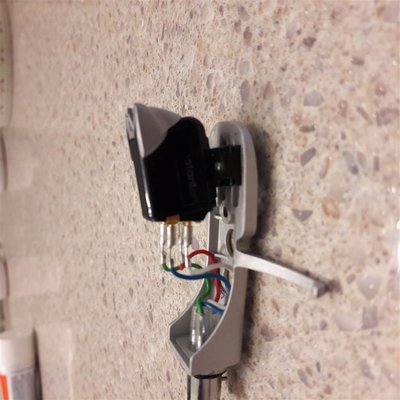

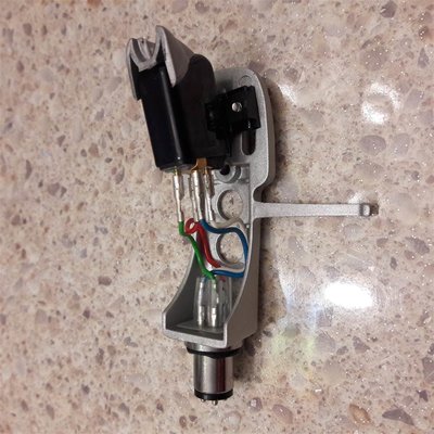

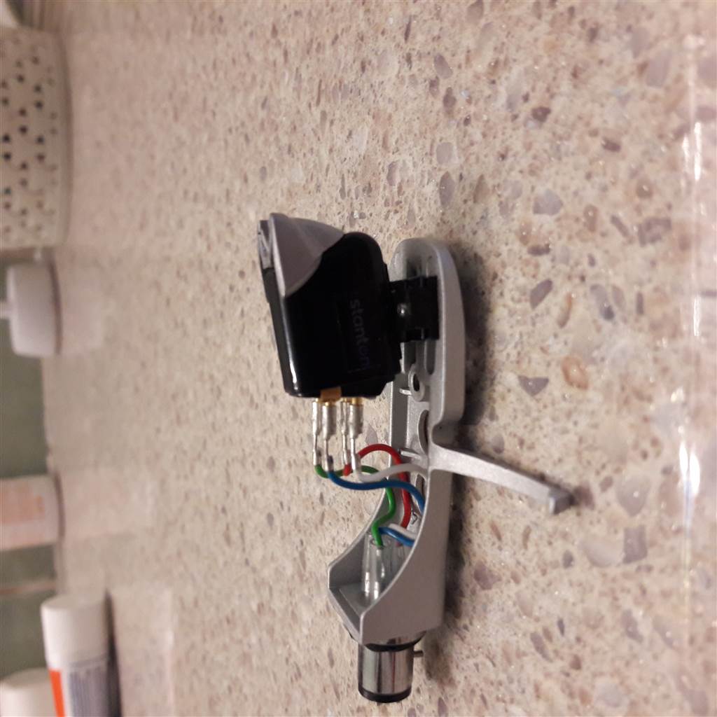

Headshell jest marki Stanton, wkładka ponoć oryginalna 680 V3 igła prawdopodobnie niestety sferyczna sprzedawca nie wie o niej nic więcej. Pewnie i tak kupię nową z Wamatu lub inną jaką mi polecicie.
Cena jest za całość z przesyłką: 150 zł
Tu więcej zdjęć
Wojtku, pytanie nie wynika ze sknerstwa tylko z niewiedzy. O tym, że jest Stanton dowiedziałem się od Was 2 dni temu, a dziś jest oferta i chcę sprawdzić, czy jest ona korzystna. Twoje słowo mi wystarcza, jutro robię przelew. Dziękuję wszystkim za wspracie, doradztwo itd. Opisze obszernie jak nowa wkładka zagra na moje ucho. Pozdrawiam i jestem Wam ogromnie wdzięczny.
Tu więcej zdjęć

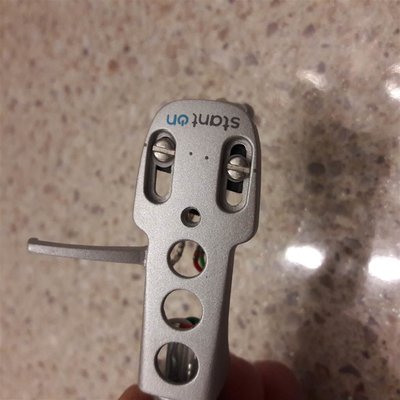

Czy te kropki na headshellu mają jakieś znaczenie, ewidentnie wkładka zamontowana jest nierówno - duże różnice w otworach lewym i prawym. Czy to tak ma być, czy jak zwykle kalibrujemy ustawienie za pomocą szablonu Baerwalda? Nacięcia na łbach śrunek idealnie pasują do tych kropek i jestem ciekaw czy to przypadek czy nie?
Pozdrawiam serdecznie
- Posty: 45199
Re: Następca AT 95e do gramofonu Sony PS 4300
Kropki nie mają znaczenia.
Zawsze kalibrujemy wkładkę.
Pytaj poprzedniego właściciela czy kropkował headshell by sobie coś ułatwić.

Okazało się, że kropki na headshellu to fabryczne znaki ustawcze. Ja ustawiłem według szablonu i wyszło mi prawie tak jak te znaki.
Teraz kolej na wyważenie, ustawiłem tak jak pisaliście 1.6 g. Szczotkę zdemontowałem bo siała jakieś nieczystości i przydźwięk. Niestety na wstępie przykra niespodzianka: igła uderzyła o brzeg płyty przy starcie. Okazało się, że winda w gramofonie jest za nisko. Telefon do nieocenionego Pana Zbyszka, poszukiwanie śrubki imbusowej, wreszcie bardzo żmudna regulacja. Już myślałem że się poddam, bo albo igła było za nisko albo w ogóle nie chciała opaść na płytę. Wreszcie udało się znaleźć takie miejsce, gdzie igła było tuż na płytą i zaczęła łagodnie opadać na nią.
