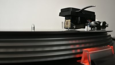

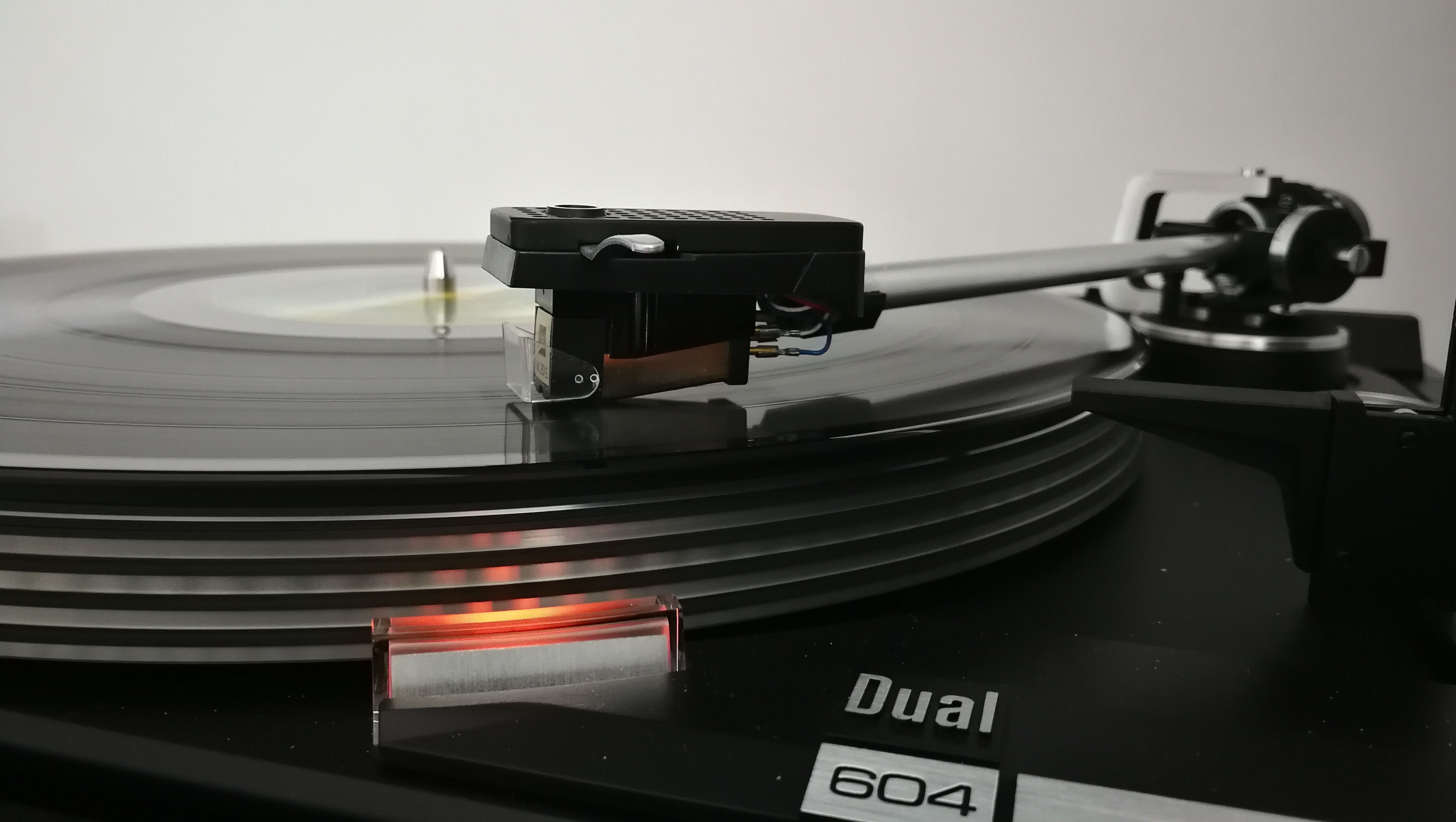

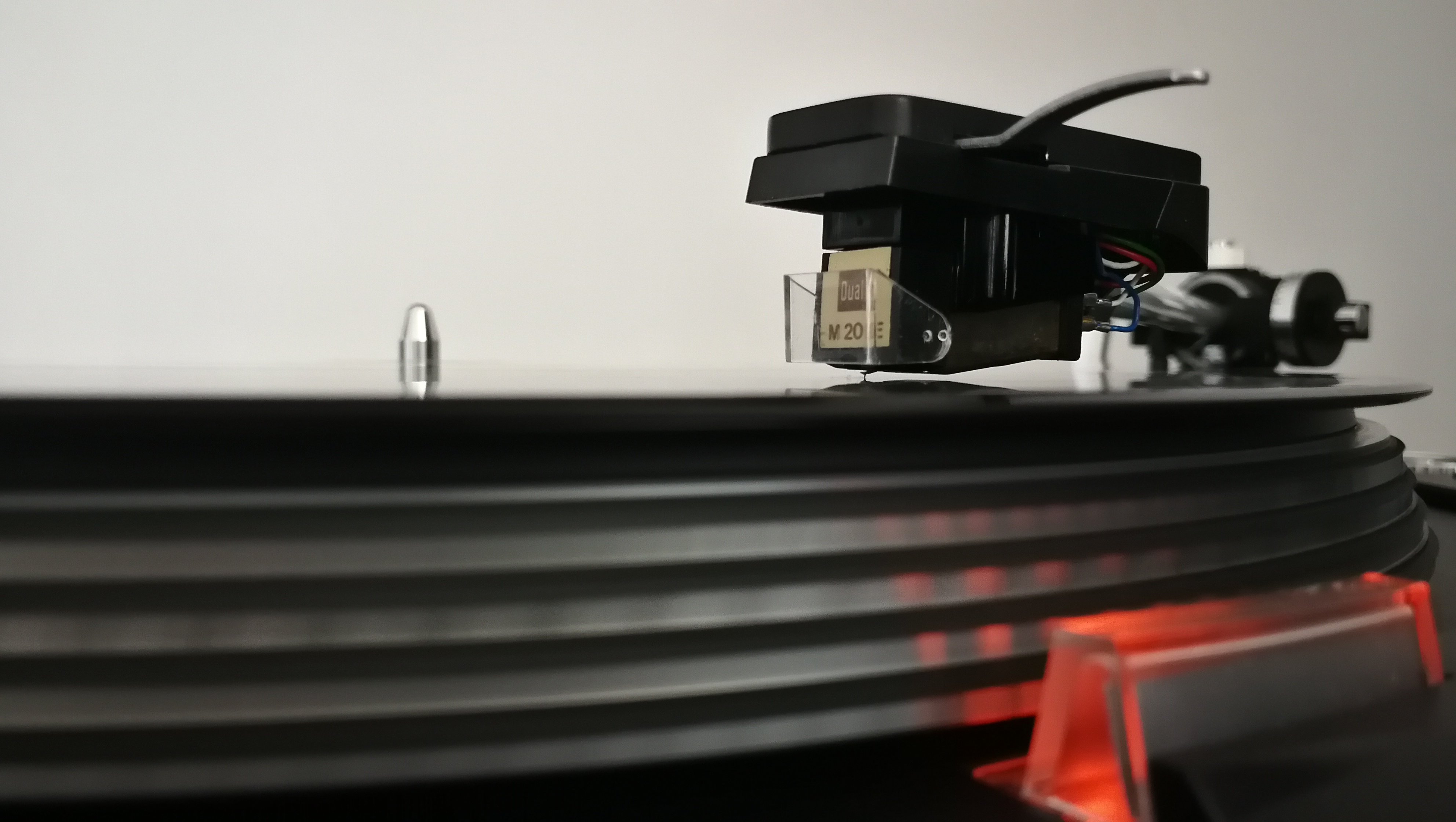

Póki co nabyłem m20e, gra o wiele wiele lepiej od poprzedniej. Mam pytanie, czy jest to normalne że wkładka jest tak nisko nad płytą? Poprzednia była wyżej, a wymiary jak porównywałem na ok, mają chyba takie same ..
- Posty: 44464
Re: zmiany w dualu 604
Brawo.
"To zależy". Jeśli igła daje radę to nie jest źle, ale może to też być oznaka zmęczonego zawieszenia.
Zresztą, jedziesz właśnie na starej używanej igle więc chyba jesteś świadom że powinieneś ją prędzej niż później wymienić?
Zapewnienia sprzedawcy co do jej dobrego stanu schowaj między bajki.
A z jakim naciskiem jedziesz?
- tomaszek
- Posty: 1018
- Gramofon: Pioneer PL-50L
tak, mam świadomość co do igły
Nacisk ustawiłem 1g
- olsza84
- Posty: 3293
- Gramofon: Dual Fever
No to ok. Ta igła tak ma, że nisko siedzi.
