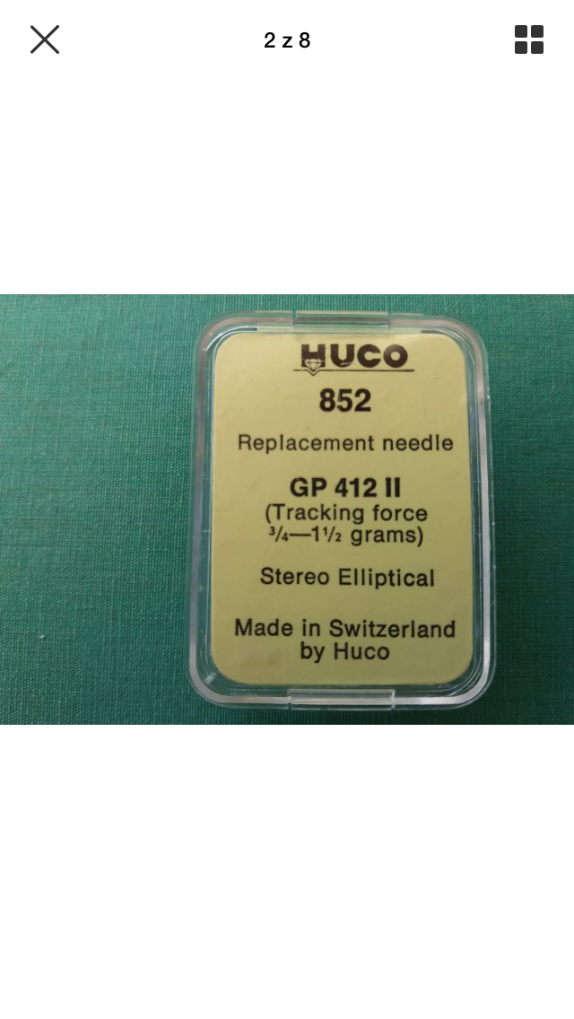

Igła do philipsa zakupiona jeszcze gdy nie wiedziałem o shibacie z eBaya (gra bardzo fajnie)

rafikdm pisze:
12 paź 2017, 08:38
(gra bardzo fajnie)
Dobrze wiedzieć że tanie igły Huco do tej wkładki też są spoko :)
