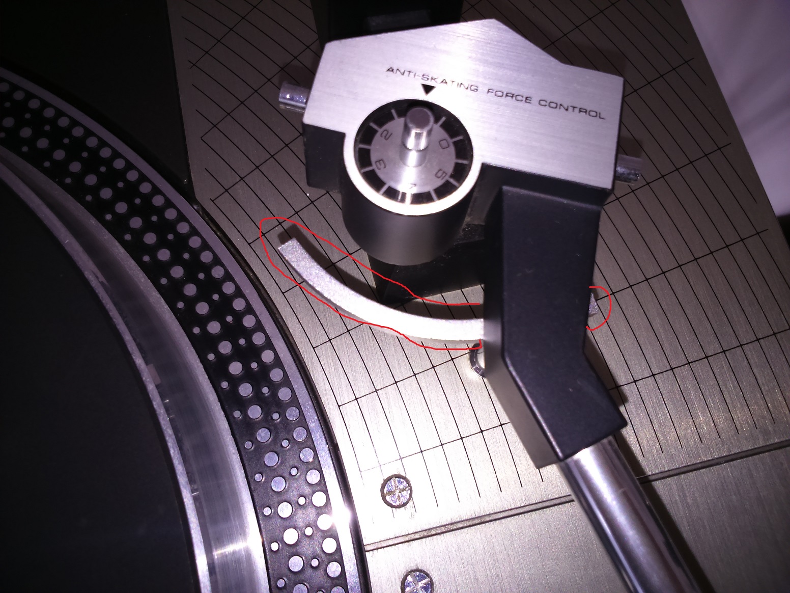

Wkładka już jest, czekam jeszcze na igłę, ale widząc, ze ta wkładka jest niższa "wzrostem" od aktualnej 207c muszę jedną sprawę jakoś rozwiązac bo napewno ten problem wyjdzie jak będę montował wkładkę po doręczeniu igły.
Ustawiłem wysokość ramienia by było równoległe do leżącej płyty i już teraz ramię przemieszcza się minimum nad tym "łukowaty stelażem" po którym przesuwa się ramię gdy mechanizm podnoszenia igły jest podniesiony do góry.
Jak zamontuję niższa wkładkę to:
- będe musiał jeszcze trochę opuścić ramię by było równoległe do talerza w momencie styku igły z płytą i
- na 100 % mimo zniżenia mechanizmu opuszczania igły ramię spocznie na tym "łukowatym stelażu" po którym się przesuwa i nie dojdzie do kręcącej się płyty - (pewnie ten mechanizm już nie chodzi tak dobrze w dół i górę jak 40 lat temu...)
Szukam zatem jakiegoś rozwiązania - trafiłem na takie dystansery, które wszystko by załatwiły - jednak czy widział je ktoś gdzieś z innego źródła i w ludzkiej cenie:
http://winyle.pl/tuning/4475-dystansery ... r-set.html
Wrzuciłem zdjęcie z zaznaczeniem tego "łukowatego stelaża..."

Na zachętę powiem, że EPC-207 ma 18mm wysokości, a Shure V15 III 15mm.
Tak więc 3mm różnicy.

Pomyłka - myslałem technics 270 (bo taką mam), a napisalem 207, ale te 3 mm i tak przy aktualnym układzie osiadłoby na podnośniku.
Podesłałby ktoś linka do innych dystanserów? Może pod inną nazwą szukać? - bo slowo dystanser w google i allegro nie daje rezultatów.
Posty: 45478
Re: Pomoc przy wyborze wkladki do Technics SL-1100
#41
No to zasadnicza różnica :morda: Nie wiem jaką wysokość ma EPC-270.
"Dystanser" to raczej słabe słowo na to co szukasz. Odpal ebay.de i wpisz "cartridge spacer" ;)
Na allegro tego raczej nie znajdziesz.

Przyszła igła, wystawała jeszcze mniej niż z poprzedniej wkładki więc zakupiłem taki "spacer":
http://www.ebay.de/itm/4mm-Headshell-Da ... SwEKNZ1~DN
Przyszedł spacer, zamontowałem całość i naprawdę dźwięk jest mega lepszy niż na poprzednim zestawie!
Ale właśnie jest ale - nie zniknął problem, który myślałem, że jest powodem igły nieznanych przejść oraz przebiegu - na nowej igle również prawy kanał jest cichszy o ok 10dB od lewego i prawy jakby przesyła dźwięk bardziej niskich tonów a lewy wyższych.
Azymut przerobiony na wszystkie sposoby - włącznie z nadmiarem w przeciwnym kierunku, antyskating też wszystkie możliwe konfiguracje, overhang jak Bóg przykazał w tym modelu 52mm. Nic nie zmienia faktu, ze prawy jest cichszy.
Może ma ktoś jeszcze jakiś pomysł? Może ktoś kiedyś coś niepoprawnie lutował? A może znany jest jakiś polecany magik od gramofonów na śląsku, który pomoże, a napewno nie zaszkodzi?

Zmierz miernikiem przewody między końcem ramienia (tam gdzie mocujesz headshell), a końcem kabla sygnałowego. Lewy/prawy.
Ewentualnie możesz też "zamienić stronami" przewody po stronie preampa i po stronie samej wkładki.
Rozumiem że to objawia się na każdej płycie?
