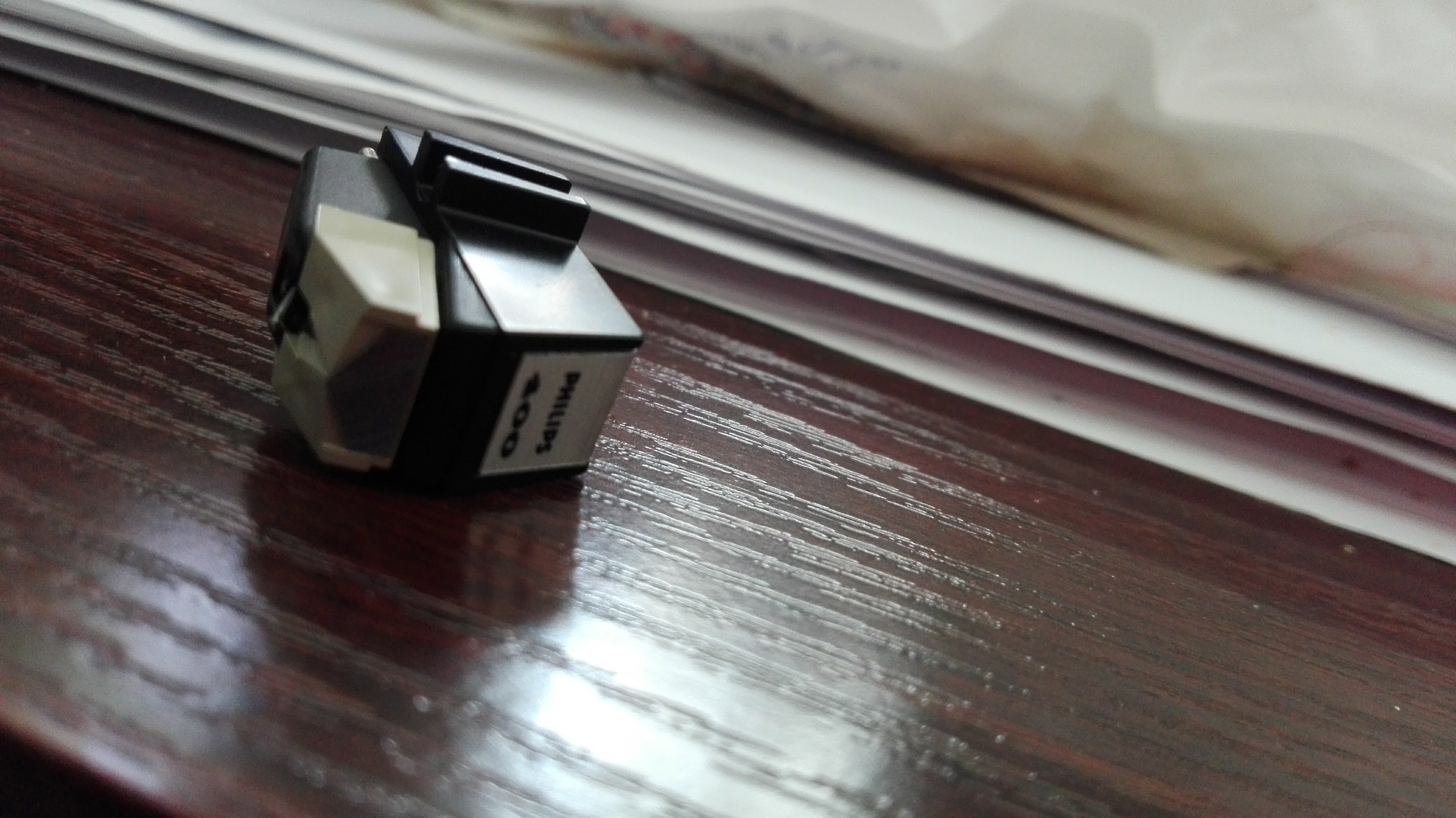

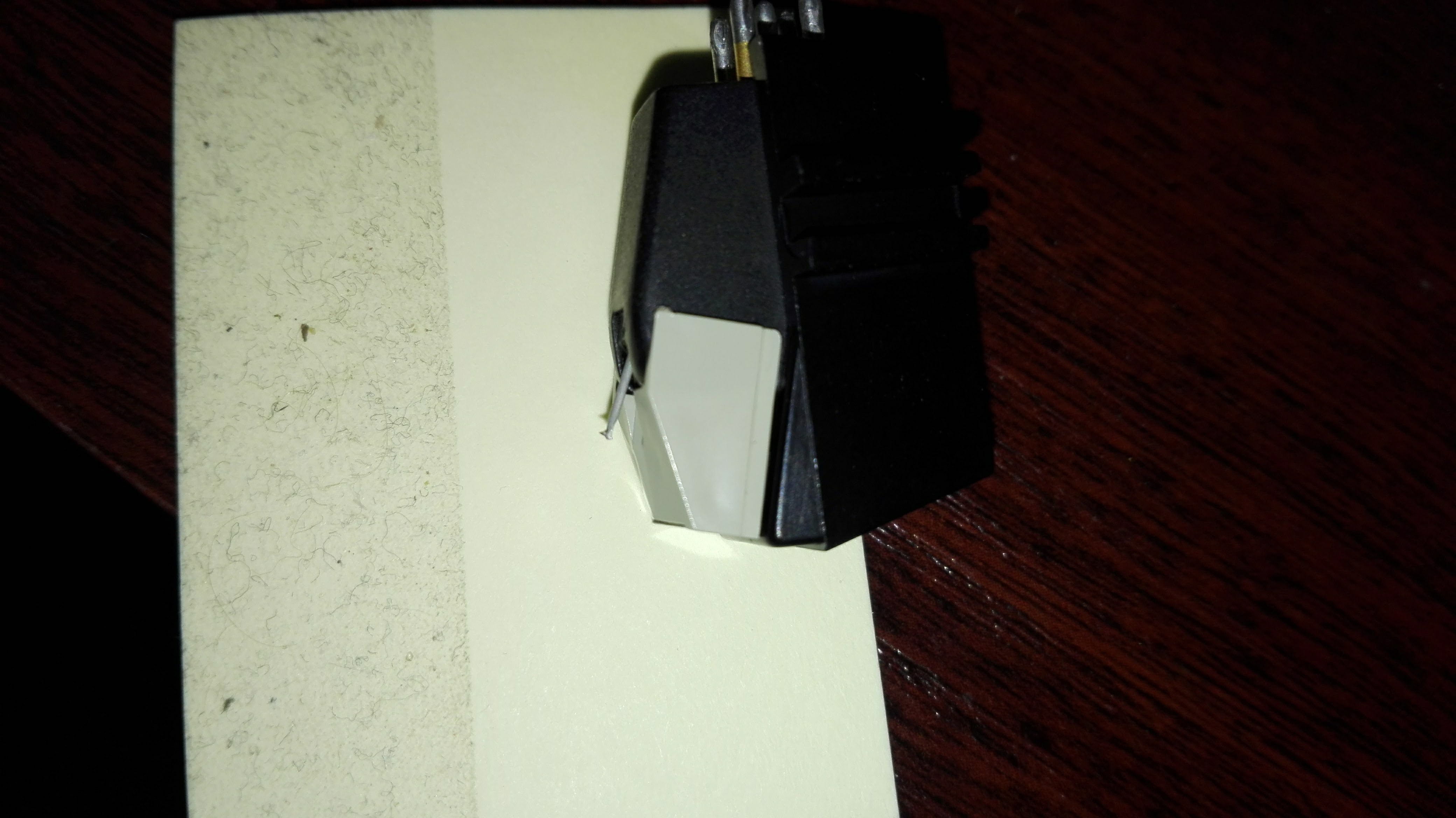

Nie, żaden kłopot. Różnica generatora jest między GP422, a niższymi modelami. To tyle.
Przeczytaj może wątek (do którego dyskusja została słusznie przeniesiona) od początku
MISSE już chyba pokazał raz na forum body GP400 mk1 z shibatą od mk3 w "pokaż mi swoją wkładkę".
Dodam tylko że igła mk3 jest strojona pod body mk3 (które różnią się od mk1 i mk2) mimo że działa, więc shibata mk3 zagra w mk1/mk2 siłą rzeczy inaczej niż powinna (i vice versa), choć wg MISSE gra bardzo dobrze
