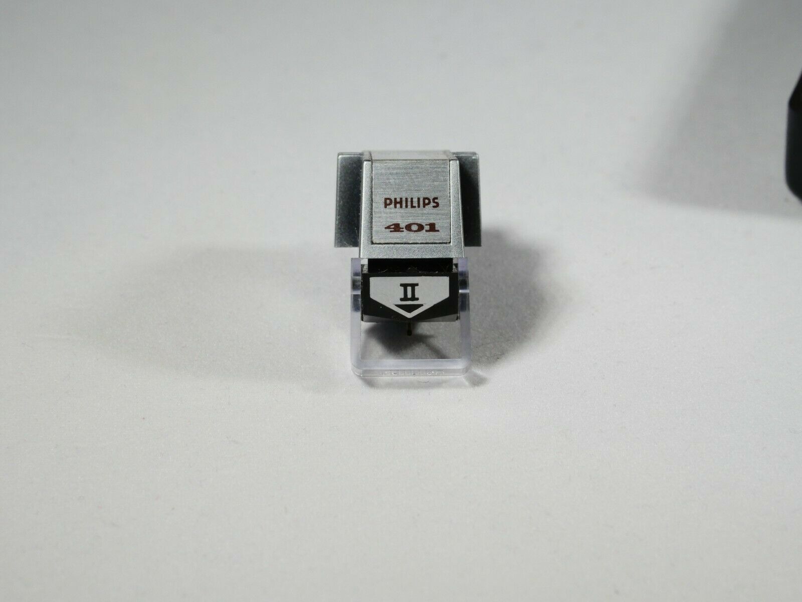

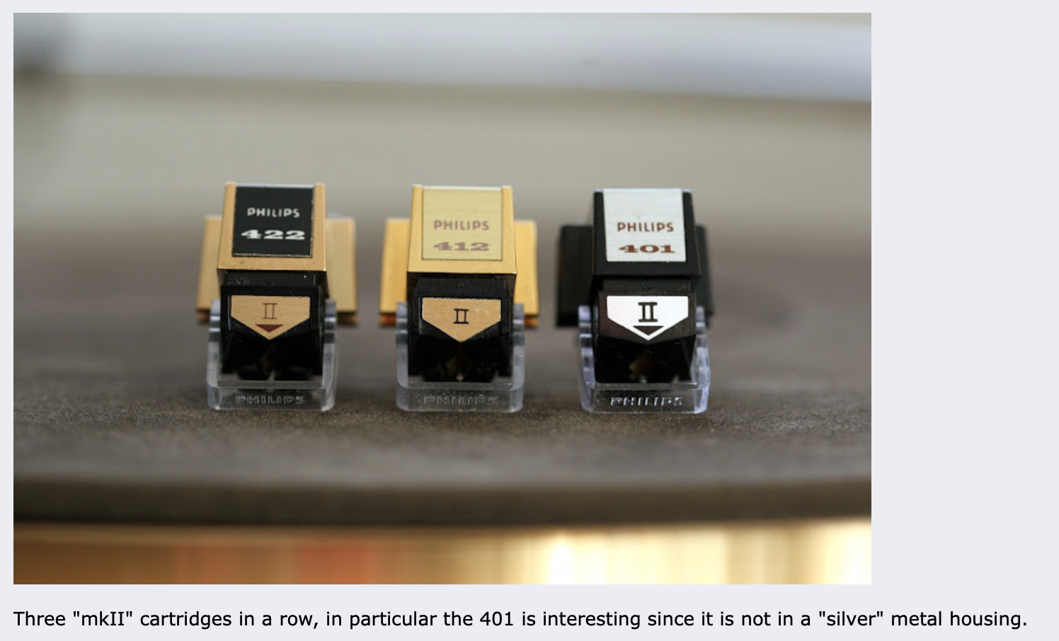

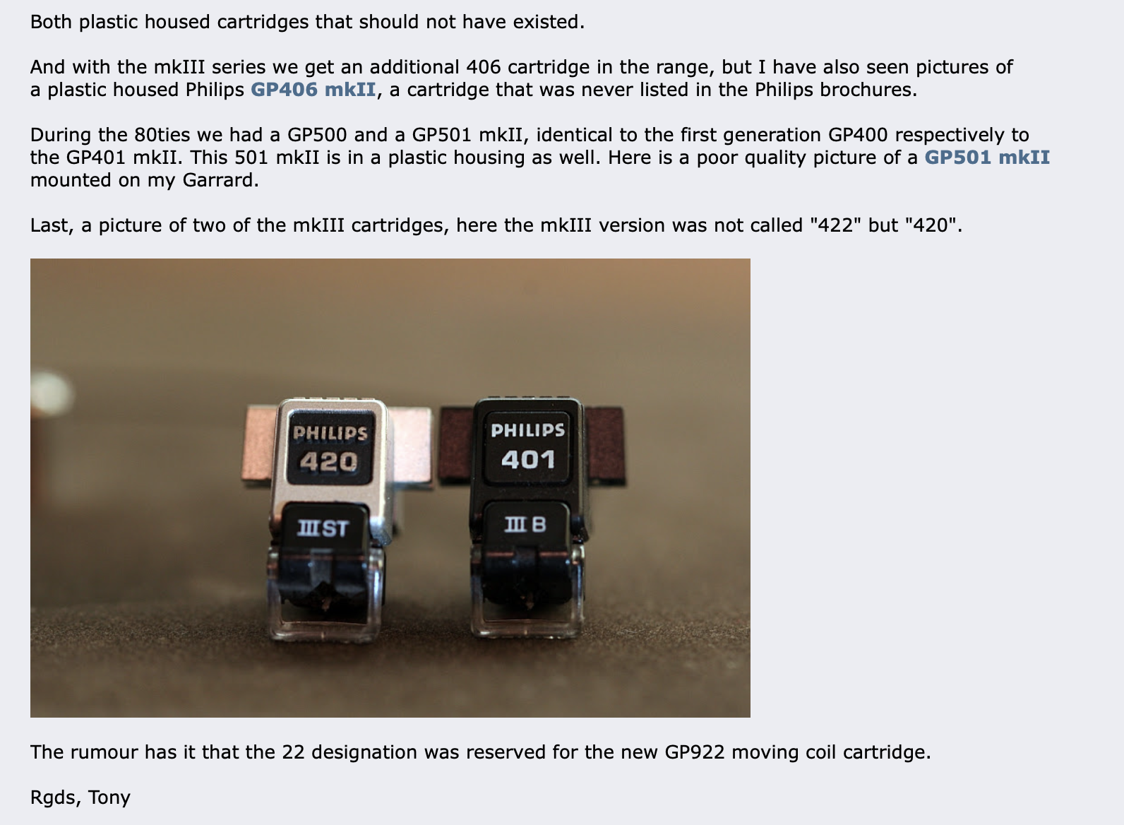

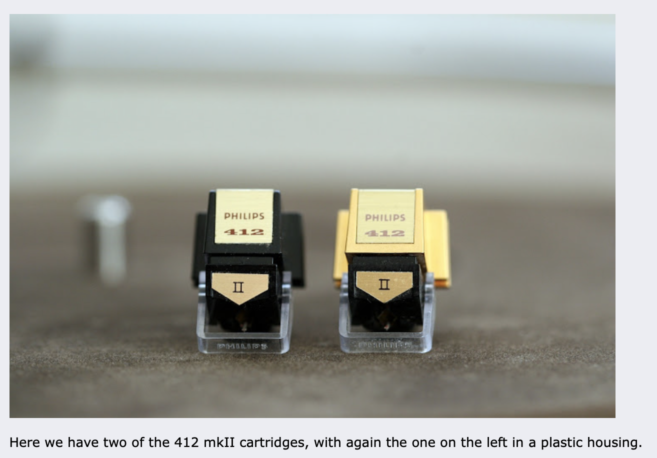

- Therion
- Posty: 456
- Rejestracja: 10 gru 2015, 19:49
Re: Zamiennik igły Philips gp412 mk II
Chodziło mi o czarne korpusy.
Juz nie pamietam, ale wydawalo mi się, że moja srebrna 401 ma aluminiowy korpus, ale skoro w nastepnej wersji jest plastik, to wychodzi na to, że u mnie też to tylko malowany plastik.
- Posty: 44400
Generalnie tutaj "czarnuchy" są plastikowe.
Ale waga jest taka sama
Ot po prostu jakaś późniejsza oszczędność Philipsa.
"Czarne" GP412 mk2 traktujemy już jako późniejszy wypust, krótko produkowany.
GP50x zaś były tylko czarne, jako taki "refresh" podstawowych modeli mk2 w erze gdzie Philips stawiał już tylko na nową serię mk3.
Niemniej mk3 były outsource'owaną produkcją japońską (przynajmniej generatory) i Philips już nie miał na nie wyłączności.
Komplety wkładka + igła były zaś składane w Niemczech.
Generacja mk1/2 była w całości produkowana w Niemczech.
Fabryka gdzie to wszystko się działo niestety spłonęła parę lat temu.
