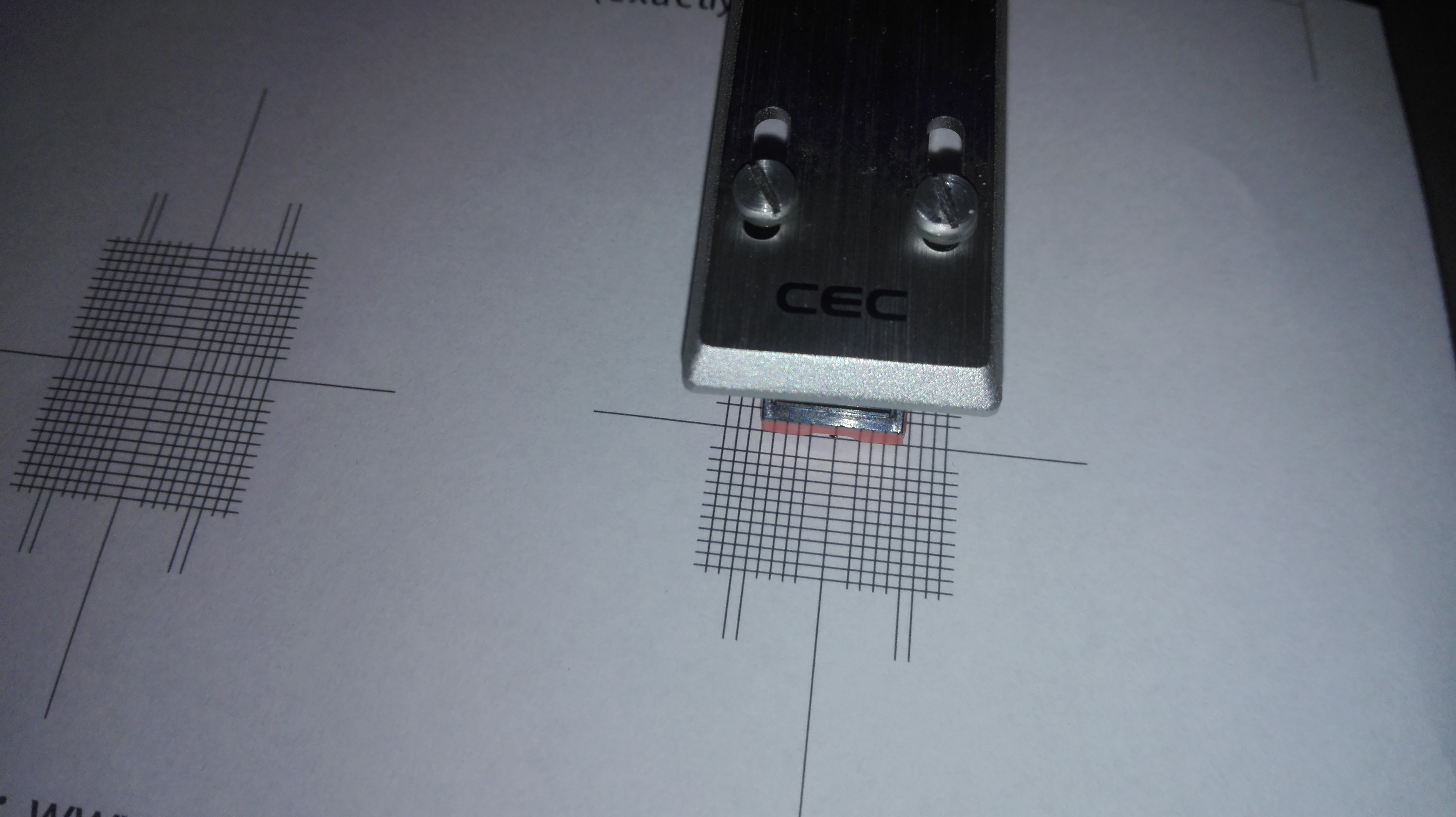

Próbowałem wamatowskim, próbowałem tym http://rcm.com.pl/hobby/phono/kalibracja/kalibracja.php
Dziś jeszcze spróbuję Stevensonem i Baerwaldem z VE.
Generalnie, jak pisałem wyżej, w obu punktach wkładka "patrzy" w przeciwne strony.
Tak więc wyrównanie w punkcie A pogłębia błąd w punkcie B i na odwrót.
Mogę jedynie ustawić jak najmniejsze rozbieżności zarówno w A, jak i w B.
Nie ma innej możliwości na tych uniwersalnych szablonach.
Z tym, że jak pisałem i tak nie daje to żadnej różnicy w brzmieniu, więc póki nie dorobię się lepszej wkładki / igły to pozostaje sztuka dla sztuki.

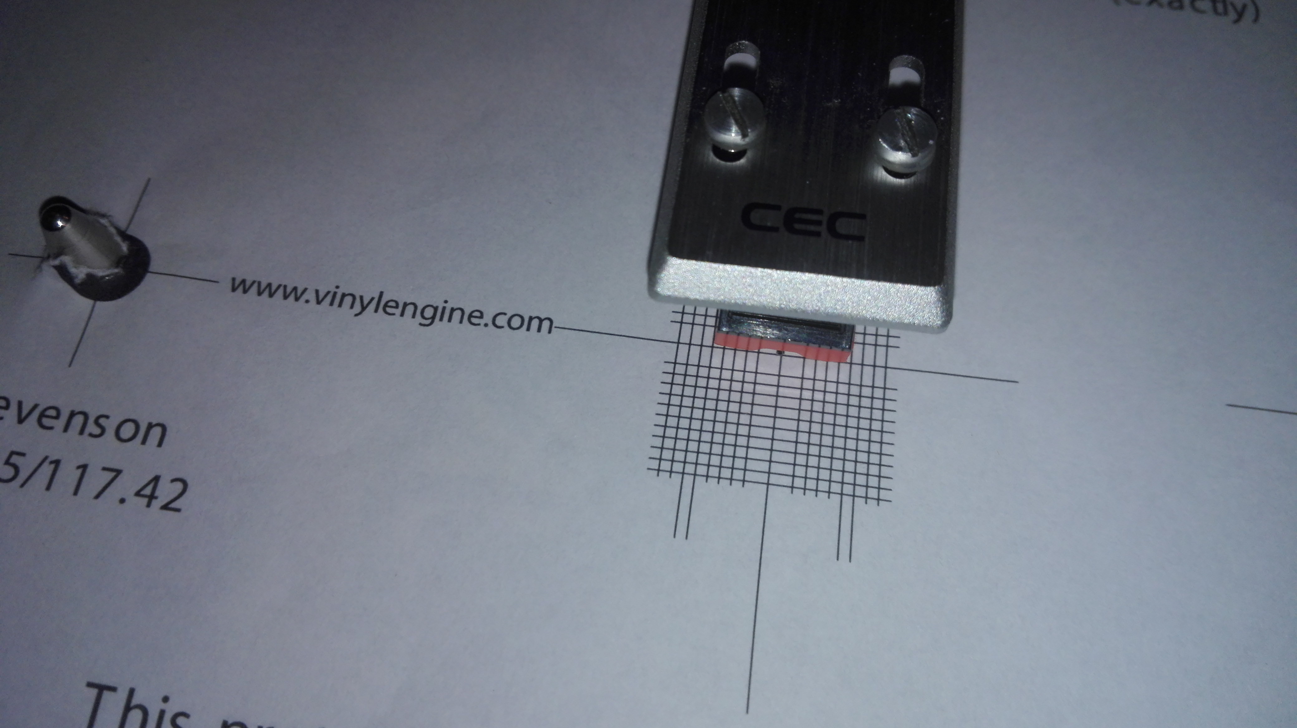

Stevensonem poszło trochę lepiej. To jest wszystko co wyciągnąłem.
Oczywiście przester góry jest dalej. Zaczynam znów się zastanawiać nad winą wzmacniacza, bo teraz po przełożeniu kabelkow z tyłu dalej trzeszczy ale przester jakby zniknął zamiast przejść na drugi kanał.

http://www.winyl.net/viewtopic.php?f=12 ... 120#p69793
Wygeneruj szablon za pomocą programu i wtedy poprawnie ustawisz.

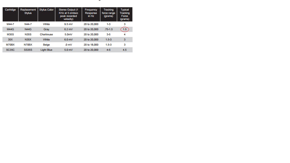

Wartość max z zalecanego przez producenta zakresu nigdy nie jest rekomendowaną wartością optymalną.
W przypadku M44G mówimy o zakresie zalecanym 0.75-1.5g, więc optimum znajduje się po środku, czyli gdzieś w okolicach 1.1g.
Innymi słowy: popróbuj, zobacz jak się igła zachowuje pod różnym naciskiem
- dev
- Posty: 470
- Rejestracja: 16 mar 2015, 10:37
- Gramofon: PS-X60, PS-X4, PS-22
Re: Zakup wkładki do drugiego headshella
Przesyłam tabelkę z instrukcji. Niby typowe ustawienie to 1,5g.
Sprawdzałem VTF od 1,2 do 1,8 i bez zmian. Syczy.
Im mniejszy nacisk tym bardziej.
Co do problemu ze zniekształcaniem góry - teraz słyszę, że jest to jakby takie dość regularne "pykanie" głównie w lewym kanale, które najlepiej słychać jak akurat jest przerwa między utworami (występuje to na każdej płycie). To pykanie przechodzi w przesterowany dźwięk gdy pojawia się jakiś specyficzny wysoki ton.
Opisuję to w taki sposób, ale to nie jest tak, że nie da się płyt słuchać - na niektórych w ogóle ciężko to wyczuć, ale jest. Mam porównanie, bo na tych samych płytach kiedyś tego nie było.
Podejrzewam, że gdyby nie porównanie to mógłbym nie powiązać tego z jakąś nieprawidłowością w działaniu sprzętu - czy to gramofonu czy wzmacniacza - pomyślałbym, że ta płyta tak gra i już.

Śmieszna ta tabelkadev pisze:Przesyłam tabelkę z instrukcji. Niby typowe ustawienie to 1,5g.
Tylko marketing. Igła G w praktyce nie nadaje się dla DJ, od tego jest igła -7.dev pisze:W ogóle o co chodzi, że ta wkładka jest wszędzie opisywana jako DJska?
