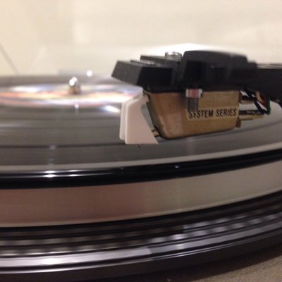

Właśnie przyszła do mnie igła D71EE i niestety nie pasuje do wkładki ;( Igła na górze ma wypustkę, która jak domniemywam powinna zachodzić na wkładkę, jednak w mojej konfiguracji to niemożliwe i obudowa igły odstaje od wkładki (zdjęcie poniżej):
- Posty: 44778
Igła do Pickering V-15 / AM-2
OK, widzę że jednak trzeba coś wyjaśnić. Moje wcześniejsze potwierdzenie oparłem na:
Teraz widzę po zdjęciu, że to wcale nie jest Pickering V-15 / Stanton 500 i się zdziwiłem skąd ten błąd w rozpoznaniu.
Wrzuciłem "Pickering System Series" w wyszukiwarkę i wyskoczył jeden post, w dodatku mój, który dość wyczerpująco wyjaśniał co to tak właściwie jest:
http://www.winyl.net/viewtopic.php?f=12 ... 515#p38515
Niestety, Pickering V-15 i V-15 IV to nie są te same wkładki, stąd zakup D71EE w tej sytuacji był skazany na porażkę.
Sprzedaj igłę i kup właściwą
Uznałem że skoro tak wyczytałeś to pewnie tak jest.contrast pisze:(wyczytałem na tym forum, że to to samo co Pickering V-15)
