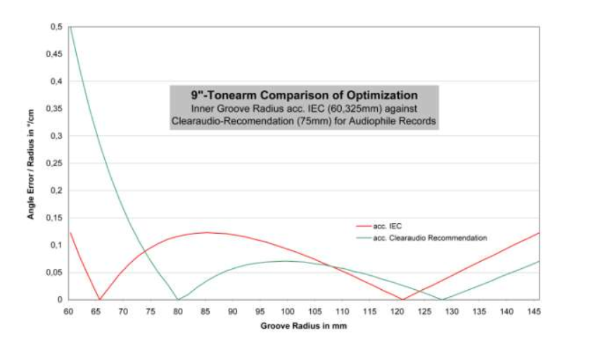

Zerknąłem jeszcze na szybko do instukcji tego ustrojstwa clearaudio. I znalazłem tam taki wykresik. Tam się da ustawiać tylko wg tej rekomendowanej geometerii ClearAudio czy zwykły Baerwald też tam jest? Bo według tego z ich rekomendacji IGD przy środku płyty będą znacząco większe. Co prawda to 14'' ramię więc nie powinno być to aż tak słyszalne ale do 9'' bym tak nie wybrał, poszli zdecydowanie dalej niż nawet Lofgren B. To może być dobre jedynie dla płyt na kórych poniżej 7cm nic już na płycie nie ma.
Więc pytanie jak to masz ustawione? Szczerze mówiąc nie bardzo łapię jak w tych ustrojstwach ustawia się overhang dla różnych geometri. No chyba że jedna strona służy to jednej geometrii a druga do drugiej to w takim razie spróbuj ustawić pod normalnego Baerwala/Lorgren A (punkt zerowy na 66mm).

Mam ustawione według 65mm, bodajże. Na szablonie jest jeden punkt -- są cztery to wyboru. Czy B/L A są dwa punkty, według których się kalibruje? No więc tu jest jeden -- z czterech to wybór. CA dowodzi, że to jest OK. Przesięg dla każdego punktu jest, oczywiście, inny.
