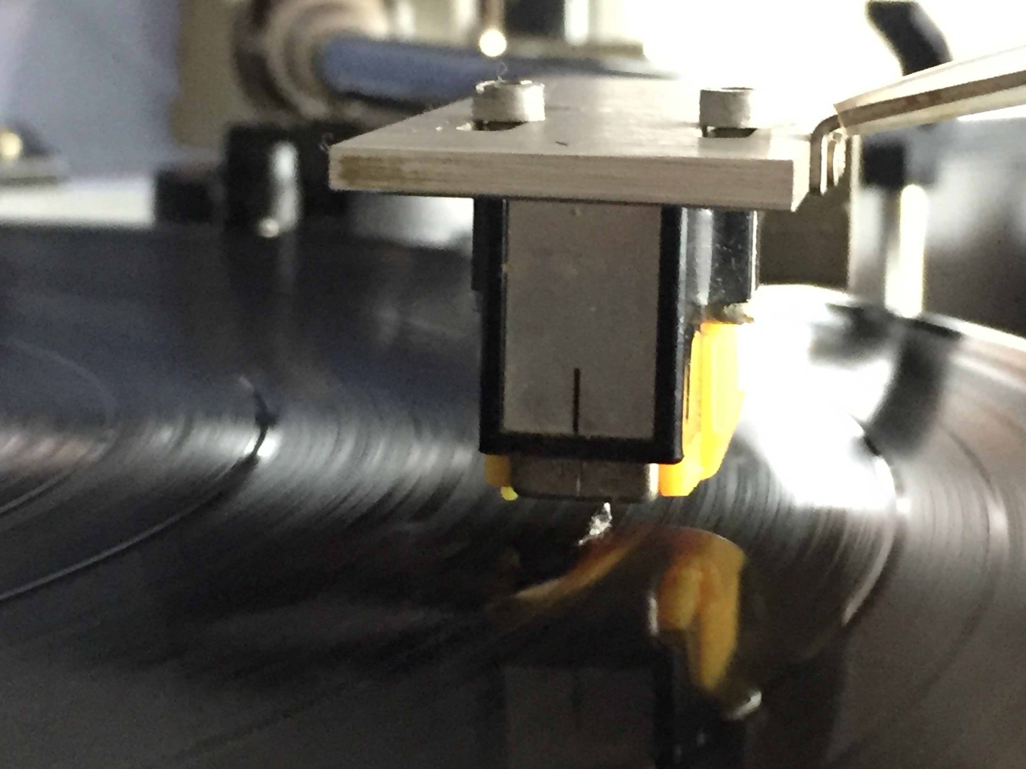

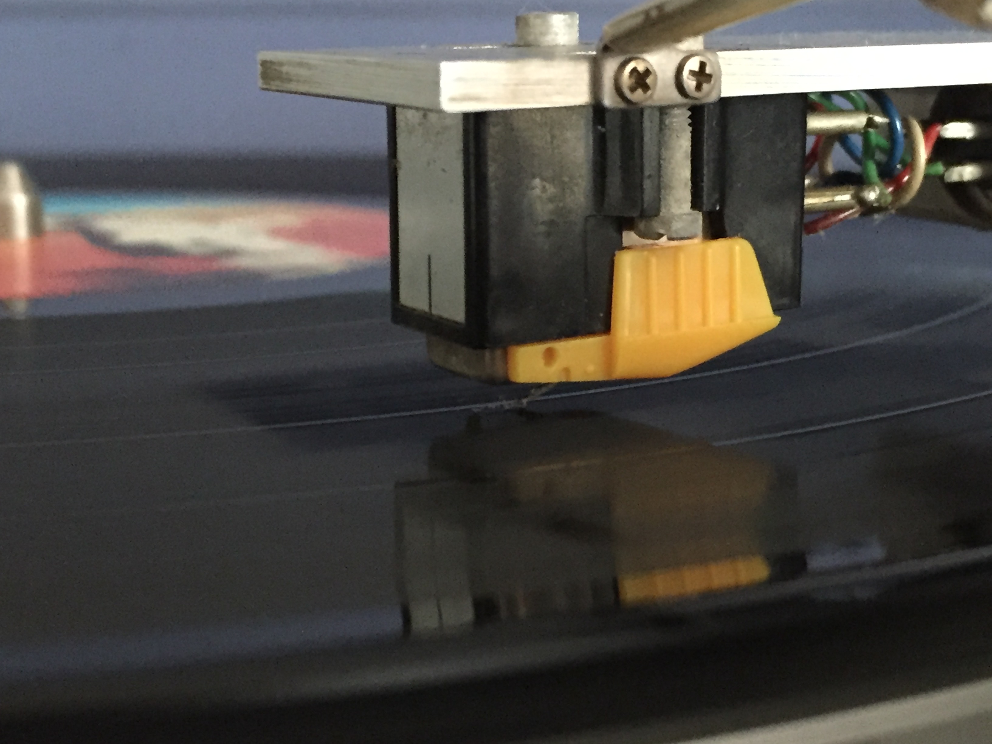

Co do wkladki to wlasnie pytanie do Ciebie poniewaz nie ma zadnych oznaczen
Dodalem zdjecia

Dodalem zdjecia

To jest AT10/11/12. Spoko wkładka. Możesz po prostu wymienić igłę.
Tańsza opcja niż wymiana całej wkładki, ale efekt może być gorszy, wiadomo.

Dodam tylko, ze po wymianie igly (wymienilem tez kabelki przy headshellu i pasek) gra nieporownywalnie lepiej czysciej i cieplej
