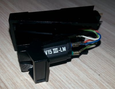

DUAL 721- jakie wkładki polecacie do tego modelu z tym Headshellem. Cena do 500 zł.Muzyka rockowa i inne ciężkie brzmienia .

Shure M97xE podejdzie, więc skoro już go masz to czemu nie wykorzystać?
Półkoszyki Dualowskie są całkiem wygodne do wymiany, tyle że trzeba się zaopatrzyć w większą ilość
Z tego co pamiętam to gramofon kupiłeś od Nomosa z Shure V15 III? Skoro tak to przecież wystarczyłoby zamówić chociażby zwykłą igłę eliptyczną od JICO. Thakker z Niemiec oferuje takie igły za 25 ojro: http://www.ebay.de/itm/Ersatznadel-fur- ... 3c9b1ad0a9
Do 500 złotych raczej nie kupisz nowej wkładki, która byłaby wyższej klasy niż V15 III (Shure M97xE jest nowszy, ale nieco gorszy).
Możesz co najwyżej kupić wkładkę inną niż Szczury, tj. AT-120E, którą już rozważałeś wcześniej jak zastanawiałeś się czy M97xe czy 120E, i eksperymentować z brzmieniem.

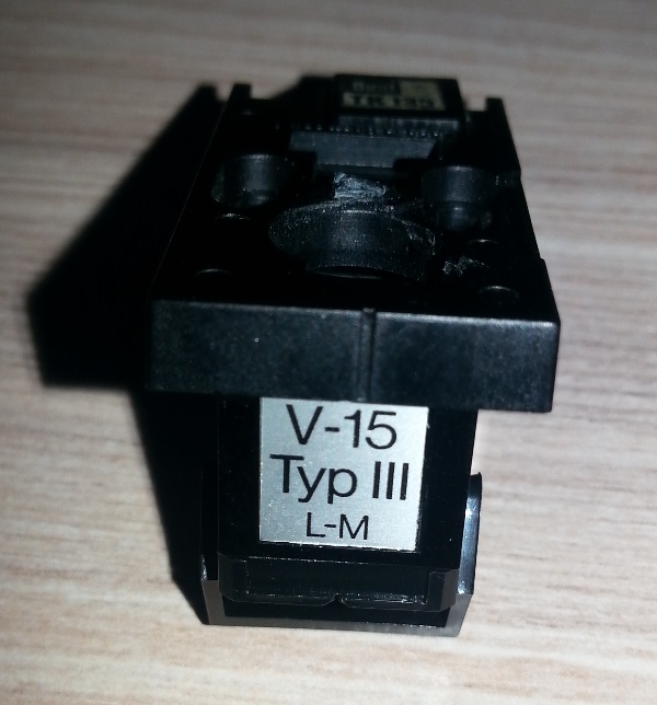

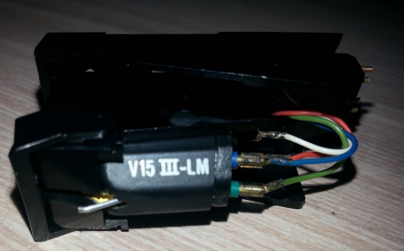

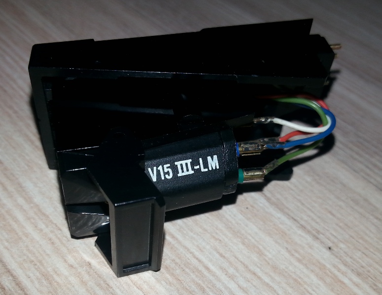

Faktycznie trzeba będzie zaopatrzyć się w dodatkowy koszyk.Koszyk to DUAL TK 135. Myślałem, że włożę swoją wkładkę Shure M97xE i będzie po kłopocie.Ale tak się chyba nie da. M97xE ma mocowania na śrubki na górze tzw ''skrzydełka''.
Jeszcze sporo czytania zdobywania informacji na ten temat.Jeszcze jestem w lesie.Może na razie zajmę się wymianą samej igły w tej wkładce.

Na górze podkoszyka masz chyba otwory na śrubki, prawda? Skoro tak to nie ma problemu.
Dualowski podkoszyk zazwyczaj można dostać nie osobno, a z jakąś wkładką na allegro czy eBay.
