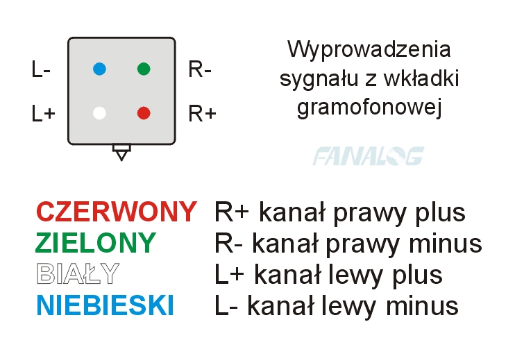

No ale jak? Sprawdź czy kable dobrze połączone w Philips
Możesz też zrobić zdjęcie pinów i nam pokazać bo może nie ma kolorów tylko same literki.
Wkleiłeś widok od strony igły. Tak, mam dobrze podłączone. Gdybym podłączył źle to przecież moja at też by nie działała. Generalnie takie tematy mam ogarnięte.

cornholio pisze: ↑
18 kwie 2025, 19:26
Co to znaczy od strony igły? No wyobrażam sobie , że w AT może być inny układ pinów niż w Philips i mogą być nie oznakowane kolorami tylko literkami i np. bez oznaczeń + - i wtedy mogła zajść jakaś pomyłka. Ale skoro to wykluczasz to warto jednak na wolny świąteczny czas zamontować AT i cieszyć się muzyką.

domibobi pisze: ↑
18 kwie 2025, 19:23
Na Philipsach mk1/mk2 jest układ:
Kod: Zaznacz cały
L-     L
R-     R
Nie ma kolorków przy pinach, ale są literki na tyłach plastiku.
Pewnym standardem (pewnym, ale nie zawsze) jest układ pinów od strony ramienia, ale od strony wkładki - wolna amerykanka, więc nie ma co się sugerować jakimiś ogólnymi obrazkami.

Wojtek pisze: ↑
18 kwie 2025, 19:33
Czyli układ jest zamieniony?
Dzisiaj jest już za ciemno na tę zabawę a poza tym trzeba w coś pograć w wolnej chwili. Jutro od południa wracam do testów.
Posty: 45614
Re: Jaka wkładka i igła do telefunken rs220cx
#30
cornholio pisze: ↑
18 kwie 2025, 19:48
Tak, tak napisałem.
Sprawdziłem to teraz - na AT91 minusy są na dole, a plusy u góry, L po lewej, R po prawej, więc zdecydowanie inny układ niż u Philipsa.
