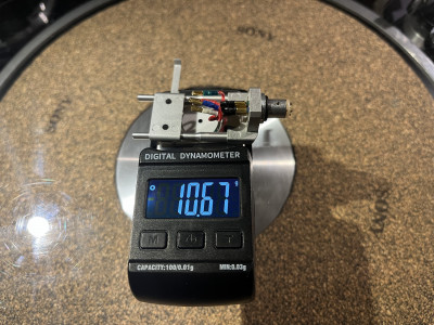

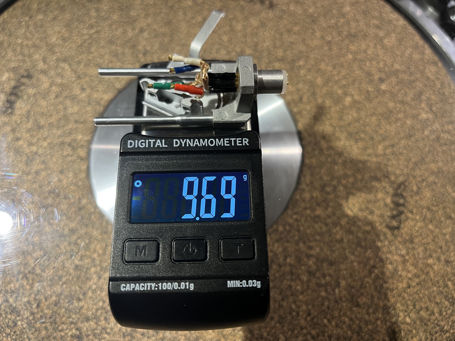

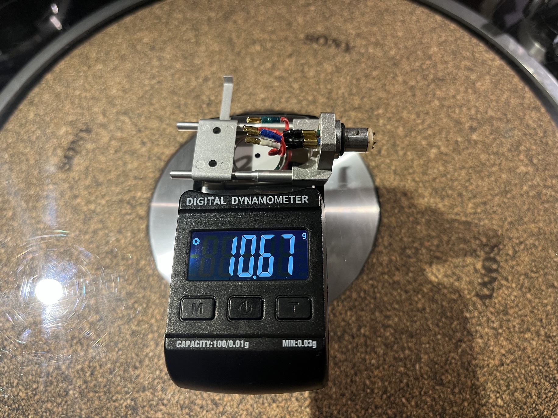

Peliks
Posty: 2874
Lokalizacja: Wejherowo
Re: Dobry headshell 11 - 12 g
#25
Post autor: Peliks »
Jednak się myliłem co do wagi AV-11
Poniżej kolejno :
AV-1
AV-11
AV-101
Carpenter
Posty: 820
Gramofon: Kenwood KP-990
Lokalizacja: Częstochowa
#26
Post autor: Carpenter »
No i to jest konkret :) Fajnie!
Mnie trudno było uwierzyć, że wypuścili dwa modele różniące się 1 gramem! Może różnice konstrukcyjne jakoś to uzasadniają? A może jeden z dwóch tych lżejszych modeli jest wcześniejszy, a jeden późniejszy i jakoś ulepszony?

Posty: 45478
#27
Ewidentnie są różnice konstrukcyjne i nie chodzi tu tylko o wagę.
