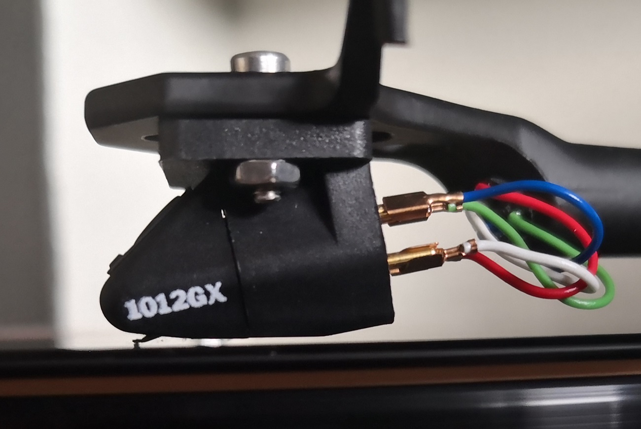

Jeszcze dla porządku - Goldring na Redze bez podkładek pod ramię (widoczna na foto płyta jest z tych grubszych, z przełomu lat 60. i 70., mata ma 1,5 mm grubości, nacisk 1,8 g).
