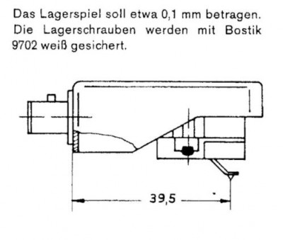

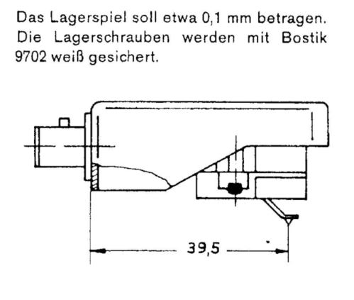

Masa oryginalnego headshella kompletnego z kabelkami to 9,95-10,00 g.
Śrubek nie ważyłem, bo ich długość trzeba dobrać do rodzaju wkładki (użycie za długich niszczy headshell i trzeba go kleić).
Na foto na dole sposób odmierzania właściwej odległości montażowej wg instrukcji serwisowej.
Braun PS500, Shure M-75, Technics G700 M2, NAD 3240PE, Focal Chora 806

Skoro ori waży 10g to możesz sobie łatwo zbić masę efektywną (nawet do 4g mniej) stosując odpowiednio lżejszy headshell.

Ah racja, to jest krótki headshell.
Dla własnej wygody zbadałbym (szablonami) czy dla innej geometrii wkładka mogłaby być wysunięta dalej niż w zaleceniu fabrycznym.
Ale jeśli chcesz się trzymać fabryki to dość krótkie są m.in. starsze koszyki Grace. Modele HS-1/2/3/4 przynajmniej.
Zwykle muszę w nich wysuwać wkładkę na skrajny przód by załapać dystans 52mm.
Okolice 39mm są spokojnie osiągalne tutaj.
Kolejna rzecz to kwestia samej wkładki i relacji dystansowej między grotem igły, a punktem mocowania w headshellu.

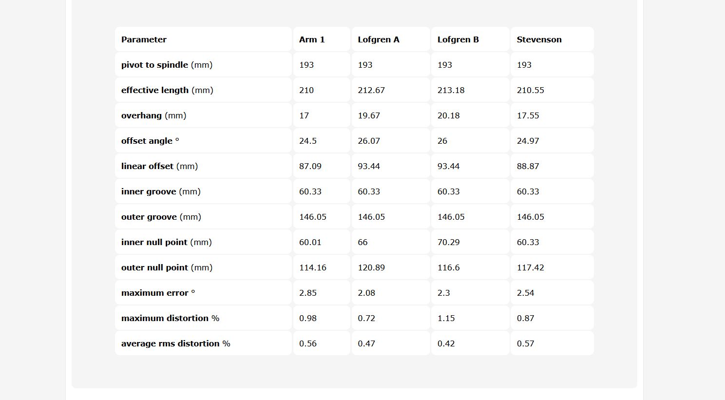

Używanie w tym gramofonie szablonów to jest dramat. W przypadku Shure to prawie nic nie widać. Ja zawsze ustawiam po prostu odległość montażową według instrukcji, na szlifach sferycznym i eliptycznym nie słychać zniekształceń. Wydaje się, że odległość osi obrotu ramienia do osi szpindla jest zgodna z wartością projektowana w zakresie + 2 mm. Powinno być 193, a u mnie jest około 195 mm, przy czym nie mam specjalnego protraktora, aby to zmierzyć w pełni dokładnie. Zrobiłem więc obliczenia geometrii w kalkulatorze na VE i wklejam wyniki. Wychodzi że można tu kombinować w zakresie prawie 4 mm odległości montażowej.

Tak z położenia szablonów to mi wychodzi że to fabryczne ustawienie na headshelu 39,5 mm, to najbardziej odpowiada customowemu ustawieniu [ARM 1], czyli overhang 17 mm.
Ciekawe co tam Braun wymyślił fabrycznie?
AKTUALIZACJA
fabrycznie Braun ma:
- 210 mm długości efektywnej,
- overhang 17 mm.
Czyli nie jest to żaden Bearwald itp....
