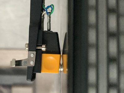

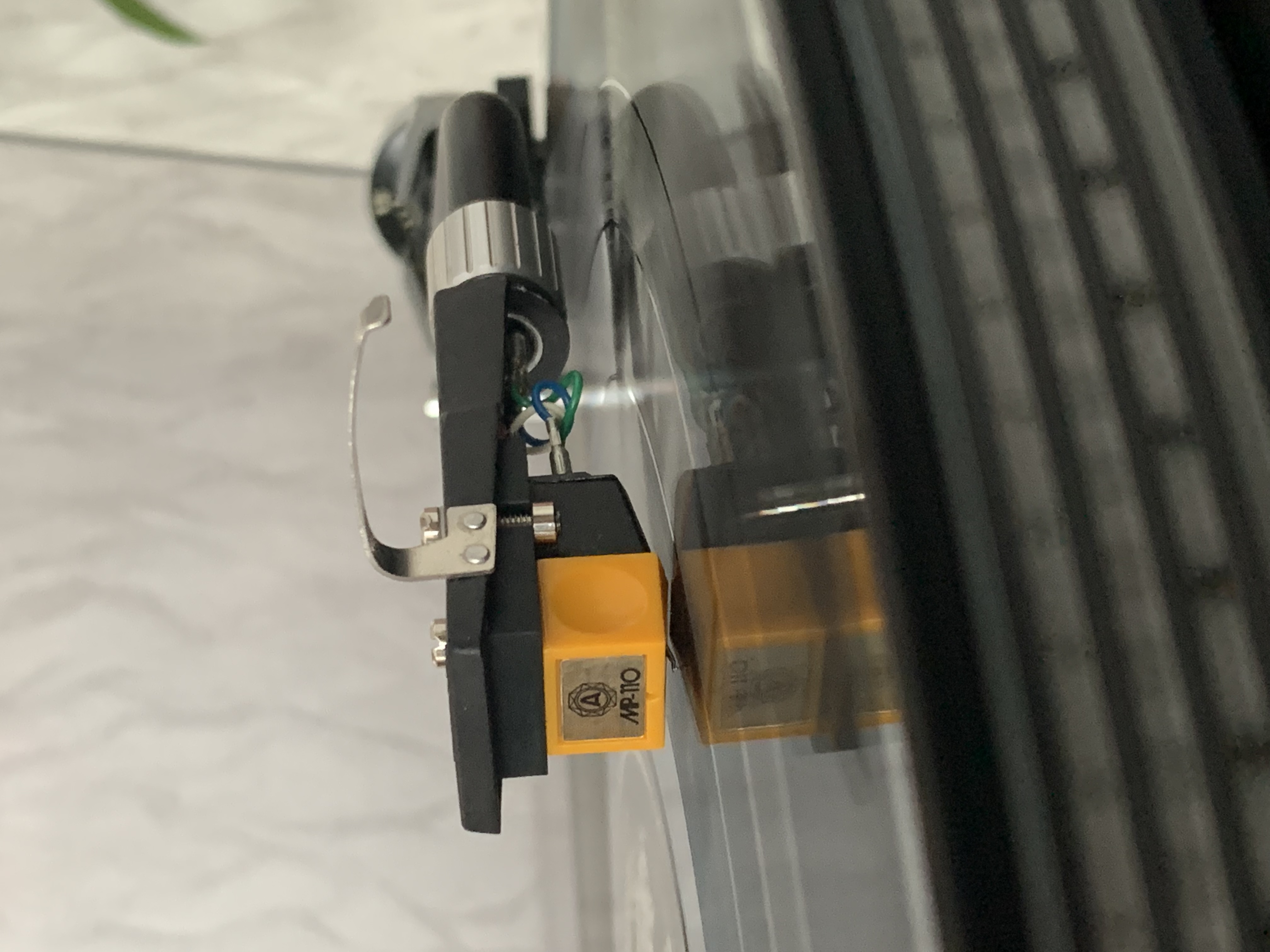

Nagaoka MP-110 doszła i zamontowana. Gra pięknie, zdecydowanie słychać różnicę w dźwięku względem poprzedniej. Jest tylko jeden problem...
Wkładka jest większa od tej starej Sony i przy nacisku 2g lekko szura po płycie. Gdy nacisk jest 1.5g to jest bardzo blisko płyty, ale nie szura. Tylko przy takim nacisku czasem igła gubi rowek i skacze. Przy 2g w tych samych miejscach nie skacze, ale za to szura.
Gramofon nie ma regulacji wysokości ramienia. Headshell mam ten sam co był, nie kupowałem nowego.
Ma ktoś jakiś pomysł jak to rozwiązać?

"Większa" czyli wyższa?
Wrzuć foto z profilu żebyśmy lepiej widzieli który element szura i jak bardzo problematyczna jest wysokość podstawy.

Zdjęcia. Napisałem o nacisku 2g bo przy takim dopiero igła pokonała problematyczny fragment na płycie bez przeskoku.
Posty: 44657
Re: WEGA JPS 350P - wymiana wkładki
#21
Jesteś pewien że dobrze wyważyłeś ramię? Zawieszenie już się mocno nagina, stąd to szuranie brzuchem.
Fakt, podstawa mogłaby być te 1-2mm wyżej, ale nie sądzę by to zrobiło mocną różnicę w tym przypadku.
Wymianą headshella nic tutaj nie zdziałasz, co najwyżej cieńsza mata na talerz.

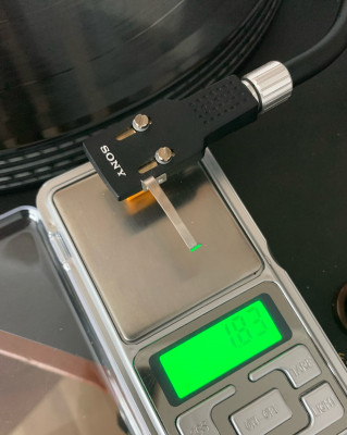

Użyłem wagi i wskazuje odpowiedni nacisk - w tej chwili 1.8g.
Posty: 44657
#23
A jak ważysz? W sensie - gdzie znajduje się waga podczas pomiaru?
No i jaka waga, bo te najtańsze to niezłe kolumbryny potrafią być (ale wiem że mają sporo fanów).

Przed talerzem.
