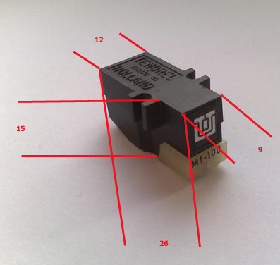

Mogę potem zmierzyć linijką , będzie chyba trudno o inne żródło.
Tak mniej więcej:

Tak mniej więcej:
Dzięki.
Tu metodą odbitkową, może trochę precyzyjniej.
Katalogowe wymiary AT95 to 17.2 x 18.9 x 28.3 ( H x W x D mm), więc w zasadzie powinny być łatwo wymienne.

Jeśli chodzi o wysokość to najważniejszy jest dystans między dachem wkładki, a grotem igły, a nie sama wysokość obudowy wkładki.
Ponawiam pytanie: rozmawiamy o AT95 czy AT-VM95? Padło hasło z igłą Shibata, a to starej AT95 to już jest trochę gimnastyka.

To są wymiary dla AT-VM95 innej nie wyszukuje.
MF od grzbietu do grota circa 18mm.

Super, ale ja pytam którą wkładkę rozważasz.
Wymiary AT-95E: H17×W16.8×D31mm
Waga: 5.7g.
Głównie o różnicę wagi się tutaj rozchodzi, bo to o blisko 0.5g lżej od VM95, a ta już jest o gram lżejsza od MF100.
Co by nie mówić, 1mm wysokości czy 1g wagi to nie są takie małe różnice, ale też nie wiem na ile Daniel jest faktycznie problematyczny w tej kwestii.
I dystans pomiędzy śrubkami mocującymi a grotem igły (jeżeli nie można po headshellu swobodnie wkładki przesuwać.)

To już nie wysokość + kolega pokazał headshell z fasolkami więc da radę ustawić przesięg/overhang.

I tak i nie, jak headshell od spodu ma jakieś wystające części np zagięte obrzeża to w zależności od kształtu i rozmiaru wkładki, może nie dać się jej dowolnie przesuwać. Chociaż akurat na tym przód/tył powinno dać radę.

Poza tym, gdyby nie dało się inaczej, headshell wygląda na wymienny. :)
