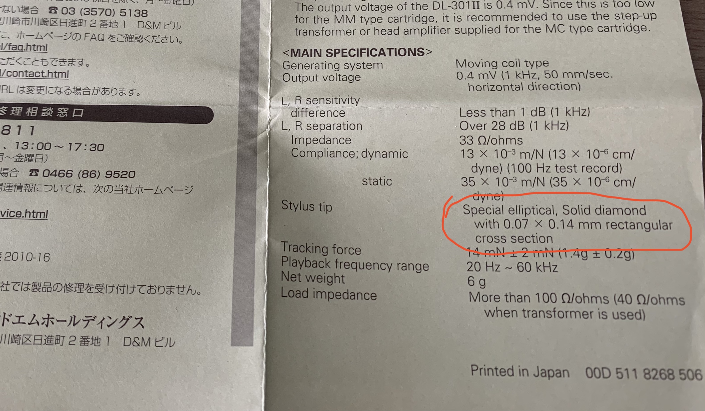

MMarek pisze:
31 sty 2021, 10:44
restimek pisze: ↑4 min temu
W oryginale ta wkładka ma eliptyka
Nieprawda...
W instrukcji jest napisane special eliptical..

restimek pisze:
31 sty 2021, 10:51
Tak...
To jest szlif HE... 8-)
