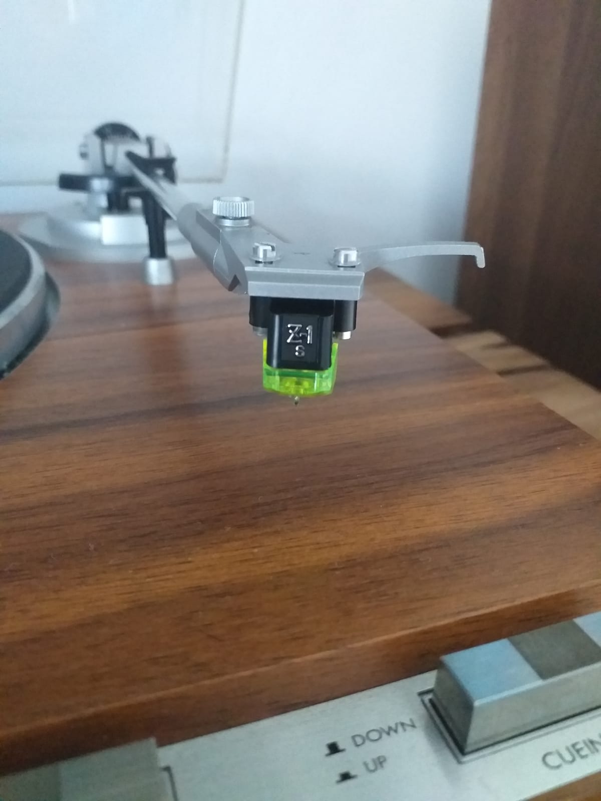

Mam taki problem o ile to problem...
Mianowicie na -3 db prawy głośnik zaczyna mocno rezonować lewy troszke mniej ale też robi buuuu.
Na AT lp120 z wkładką Atn95e dopiero na 0/+1 db głosniki dają o sobie znać.
I tu moje pytanie czy to może być sama wkładka czy np. Coś źle ustawiłem.
1.75g standardowo zgodnie z zaleceniami.
Wczoraj nie miałem okazji głośniej posłuchać a dziś nie daje mi to spokoju.
Kable od wkładki mogą rezonować? Bo tu kable wchodzą z dużym luzem na wkładkę.
Edit:
Problem rozwiązany, obniżam bass i jest ok. Ale im głośniej słucham tym bass muszę redukować.
Może to igła, może za blisko wzmacniacza nie wiem.

Czasami mój geniusz zaskakuje samego mnie. Wszystko już działa jak należy. Winowajca topokrywa gramofonu jak jest otwarta wytwarza jakieś pole silowe rodem z gwiezdnych wojen. Zamknięta wszystko gra ok zero buczenia.
A już miałem rozkręcać wszyatko czyścić, przestawiać...

pewnie głośniki za blisko i powodują wzbudzanie się igły. masz filtr subsoniczny we wzmaku? to włącz.

Nie wiem czy Yamaha RX-V350 ma subsonica, muszę jakąś instrukcje przeczytać.
W każdyn razie pokrywa powodowała zakłucenia jak była otwarta

Dziś zamontowałem eliptyka
i to była bardzo dobra decyzja, Przez chwilę poczułem się tak jak na koncercie wspomnienia wróciły
Tylko takie pytanie czemu igła eliptyczna ma mieć ustawiony mocniejszy antiskating?
- cobra
- Posty: 1222
- Gramofon: SL-Q33
- Lokalizacja: W-wa
Re: Wkładka do JVC L-A21
Głębiej wchodzi w rowek i ma większe tarcie, a więc zwiększa się też składowa dośrodkowa.
